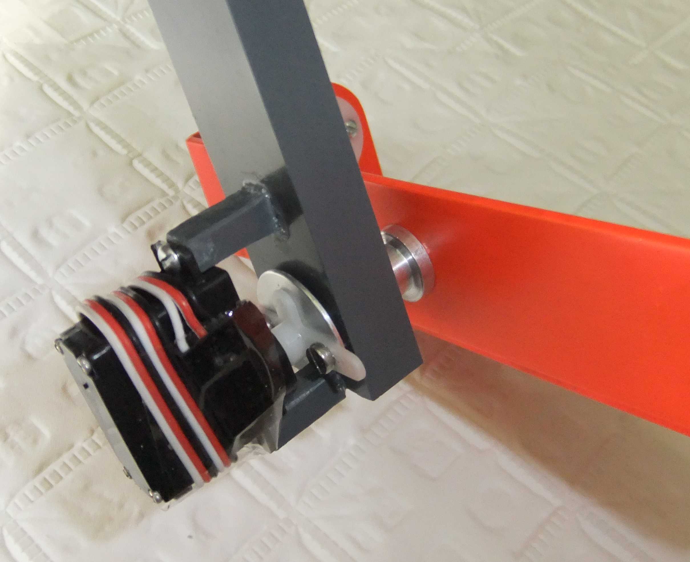

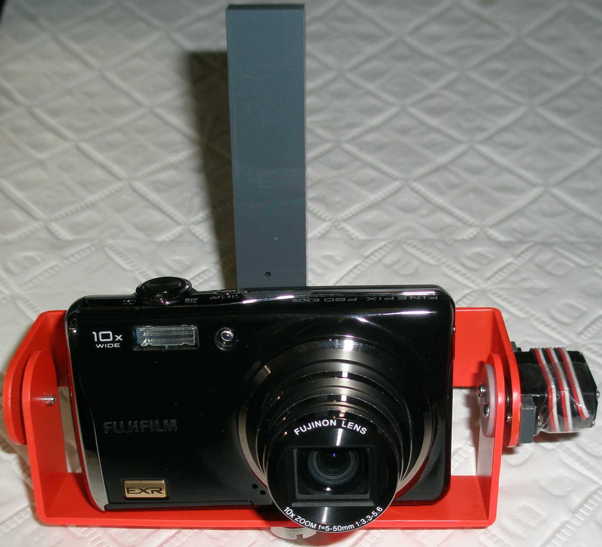

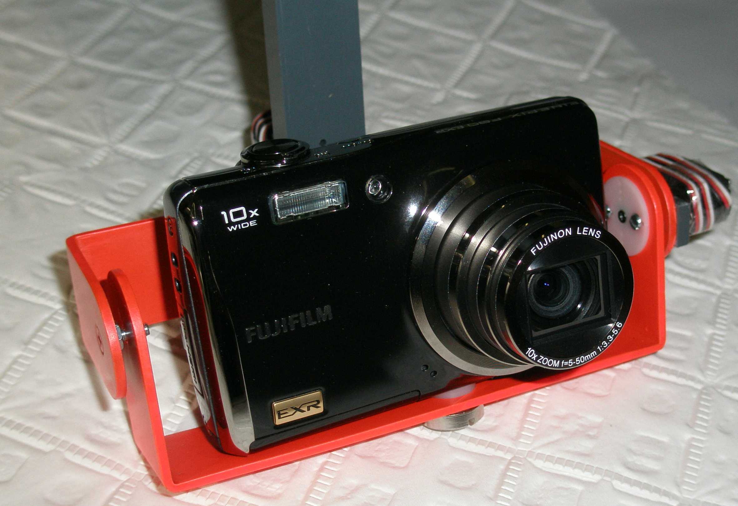

von X-21
Moin zusammen,
Habe soeben meine fertiggestellte Camera NickRollHalterung mal fotografiert.
Material ist 2mm Alublech, Rollagerung durch zwei Kugellager direkt auf Servo geflanscht.
Nicklagerung eine Seite auf M3 Schraube andere Seit direkt auf Servo.
Senkrechte Halterung 20x10mm Hart PVC.
Die Drehpunkte habe ich versucht in den Schwerpunkt der Camera zu legen.
Bilder sagen mehr als Worte.
btw. Die Farbe hat KEINEN Einfluss auf die Funktion! :mrgreen:
