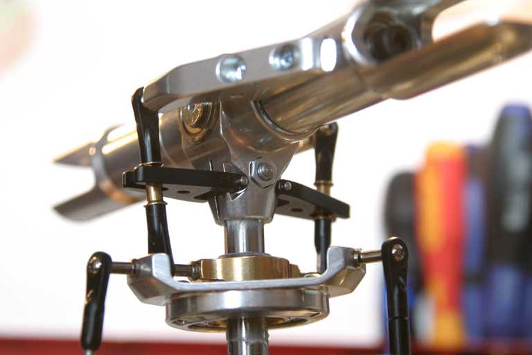

Hiho all,
ich schraub grad an meinen (ersten) TDR :bounce: :bounce: :bounce:
da fallen mir doch zwei Sachen bezüglich Loctite(oder nicht) auf, zum ersten die Schrauben der Blattlagerwelle, und zum zweiten die Kopfschraube (Jesusbolt?)mit normaler Mutter, die in der Zeichnung ohne 'L' abgebildet sind :shock:
Da sonst sehr ausführlich auch im Text auf die Nutzung von Sicherungslack eingegangen wird, kann ich mitr nicht vorstellen, daß Jan das einfach vergessen hat.
wie habt Ihr das gelöst?
Fliegt jemand mit ~1200 und SB halbsymmetrischen? reichen da 105er HeRoBlätter, oder soll ich lieber 115er nehmen - die halben von SB (gibbet die überhaupt schon?) laufen ja für den TDR 'falschrum', gelle
gruß, ralf

Ich hab zwar jetzt keinen TDR aber wenn das nicht grundlegend anders gelöst ist wie bei anderen Helis würde ich sagen, gerade an diese 3 Schrauben gehört Loctite.

Ich habe nur dort Loctite verwendet wie es in der Anleitung beschrieben ist. Alles ok. Wenn es dich beruhigt mach doch einfach Loctite dran, nur notwendig ist es nicht.

Ich habe schon Rotorblätter wegfliegen sehen wenn sich die Schraube gelöst hat.....
wenn ich einen TDR hätte, käme da definitiv zumindest ein Pünktchen Loctide drann.

Irgendwie ist mir gerade etwas mulmig bei dieser Aussage. Wir sprechen hier von Blattlagerwelle und Jesusbolt. Ich kenne den TDR nicht, aber diese zwei Schrauben bzw drei sind die wichtigsten am Heli. Diese nicht gesichert zu haben, finde ich doch sehr "sonderbar".
Vielleicht wurde auch was falsch beschrieben oder überlesen.

Der Jesus-Bolt hat ne selbstsichernde Mutter am anderen Ende, da passiert nichts.
Die Schrauben in die BLW hab ich bei dem TDR, den ich aufbauen durfte auch gleich gesichert. Das bissl Loctite schadet sicher nicht!

schöli hat geschrieben:Der Jesus-Bolt hat ne selbstsichernde Mutter am anderen Ende, da passiert nichts.
Nee, hatter grad nicht , guckst Du

ok, das wäre dann natürlich blöd, die nicht zu sichern...

Ich würd da einfach eine selbstsichernde hin machen... dann hat man nicht jedes mal das Gedöns wenn der Kopf ab muss wegen irgendwas. Aber ich kenn den Kopf wie gesagt nicht also wenns nicht geht einfach vergessen...

face hat geschrieben:Ich würd da einfach eine selbstsichernde hin machen... dann hat man nicht jedes mal das Gedöns wenn der Kopf ab muss wegen irgendwas.
eine Selbstsichernde Schraube sollte aber auch nicht öfters Benutzt werden weil der sichernde Gummiring wohl nach 1x ausgeleiert sein soll ;-) . Jaa ich weiss , tut jeder ich auch :oops:

Ich hab das auch mal gehört, brauche aber bei meinem selbstsichernden Muttern trotzdem immer noch eine Zange zum Festhalten damit ich die irgendwo aufgeschraubt bekomme selbst wenn die schon mal irgendwo drauf waren^^ Also die gehen irgendwo schon wieder leichter ab, aber für mich erfüllen sie da meistens immer noch ihren Zweck...

die selbstsichernden nehm ich auch 2-3mal, man merkt ja, ob sie beim Draufschrauben schwerer gehn als normale....
