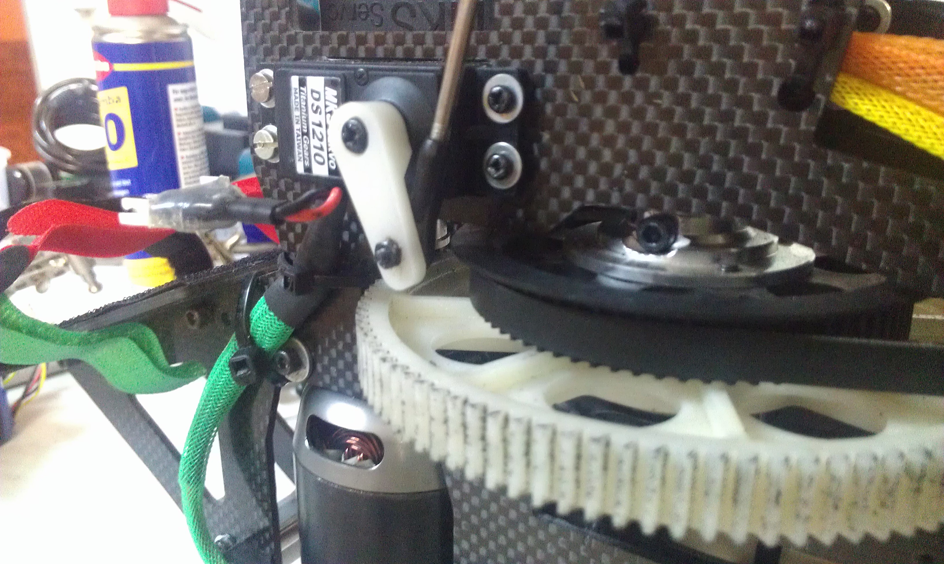

#11 Re: Einstellung vom Atom 6HV
Hi!
Ich hab bei meinem 6HV auch die weissen Baukasten Servohörner drauf !
Ich hab im Beast aber vollen Servoweg dran und da schlägt bei den Rollservos nix am Riemenrad an !
Selbst wenn die Taumelscheibe schon ganz platt auf dem Domlager aufliegt was im Flug ja niemals vorkommen würde hab ich noch massig Platz zum Riemenrad !
Ich habe das innere der beiden Löcher gewählt.
Beim Nickservo hab ich die Verdrehsicherung hinten richtig großzügig ausgedremelt !
GRuß, Uli
GRuß, Uli
