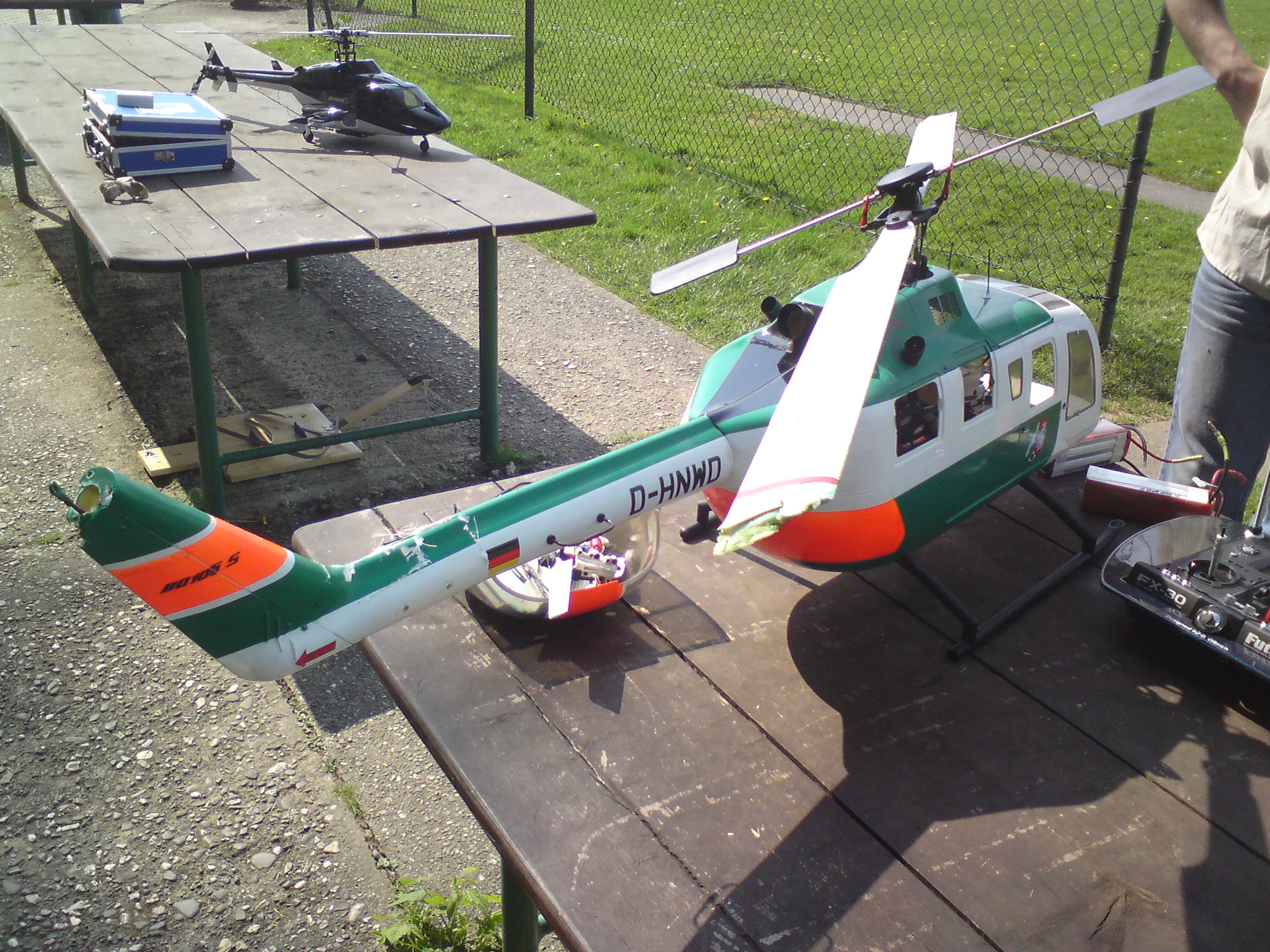

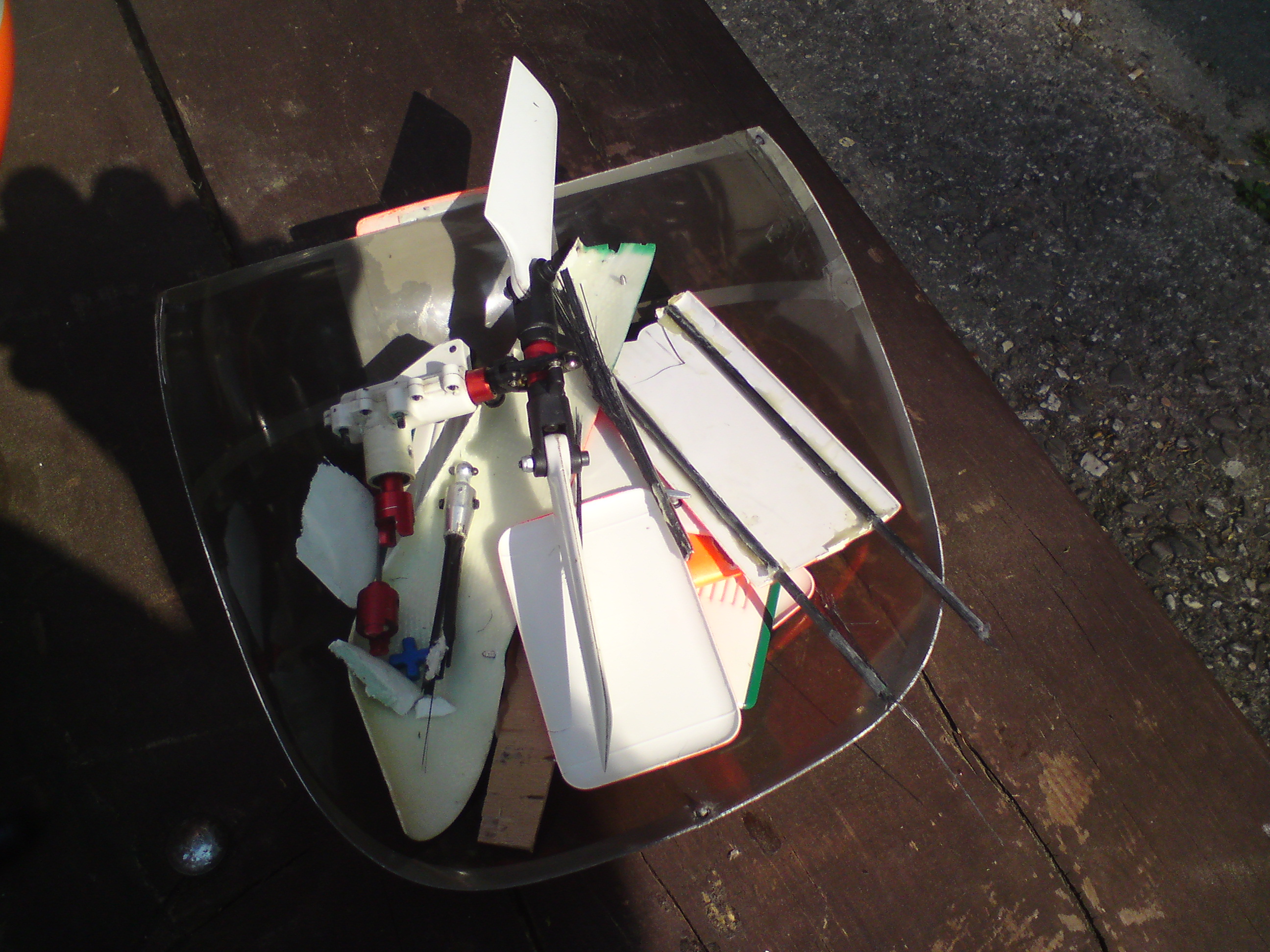

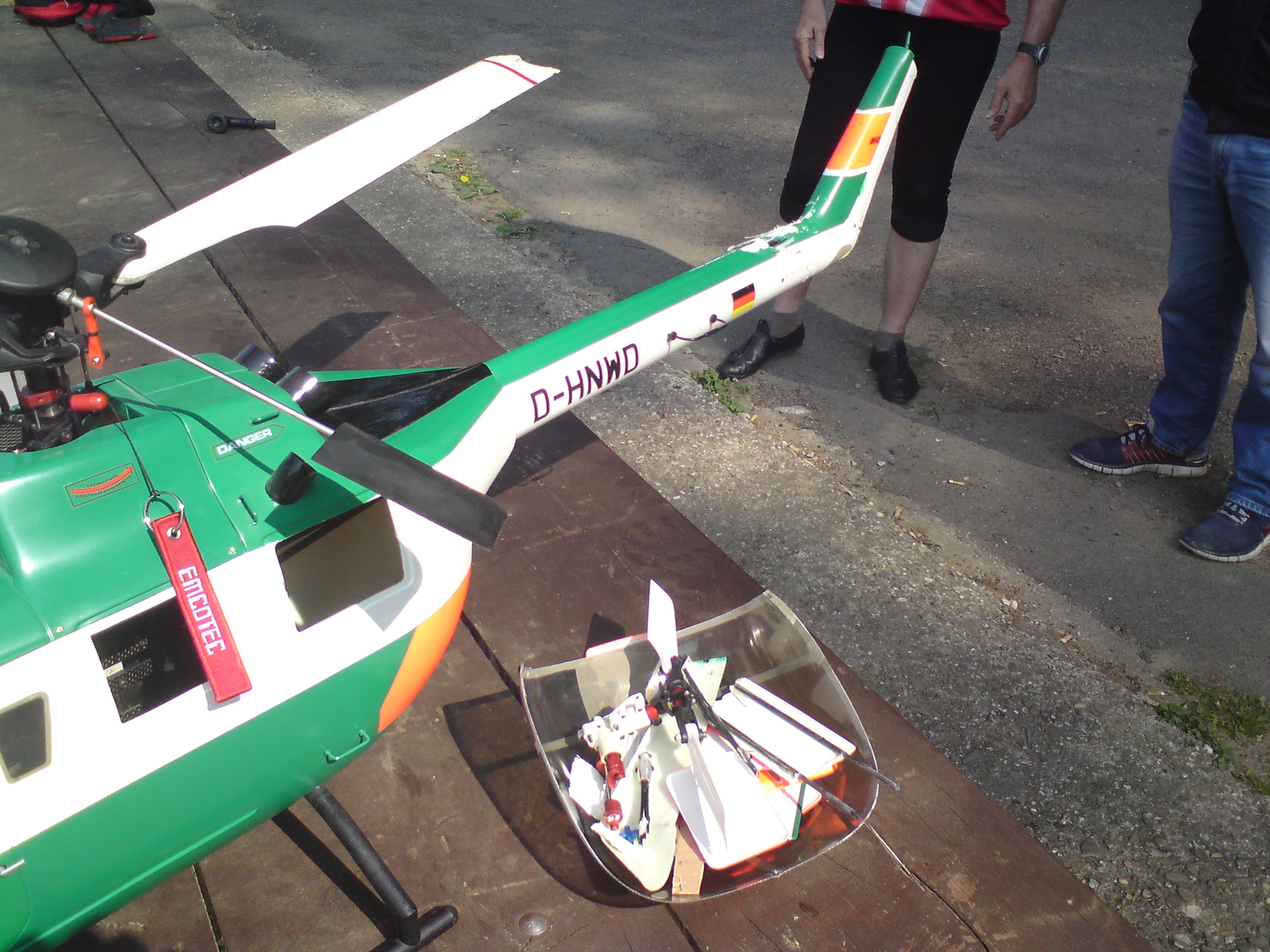

War heute mit meiner Dicken mal nach langer Zeit wieder fliegen. Also Akkus geladen und los gings. Da ich meine Dicke das letzte mal im Oktober geflogen bin habe ich ganz vorsichtig Pitch rein und abgehoben (ca 70cm) nach ca 10 sec Testschweben drehte auf einmal, ohne das ich gesteuert habe, das Heck langsam nach rechts weg. Auf mein gegensteuern kam keine Reaktion. Als er dann ca 45° gedreht hatte schmierte er nach rechts hinten ab. Hatte keine Chance ihn zu halten, keine Reaktion auf den Knüppeln. Rotorblätter schlugen dann ins Heck ein und das Gfk spritzte nur so rum. Der komplette Heckrotor lag etwa 5m weiter weg. Keine Ahnung was da passiert ist. Servos liefen beim Preecheck einwandfrei und nach dem Absturz auch. Als Empfängerstromversorgung benutze ich ein Emotec DPSI mit 2x 2s SLS (neu und vollgeladen :mrgreen: )
Mal sehen wie es mit meiner Dicken weitergeht ob ausschlachten oder wieder aufbauen (wenn aber erst im Winter)
Das war sie einmal als es ihr noch gut ging
Bo 105.jpg (1.13 MiB) 1628 mal betrachtet

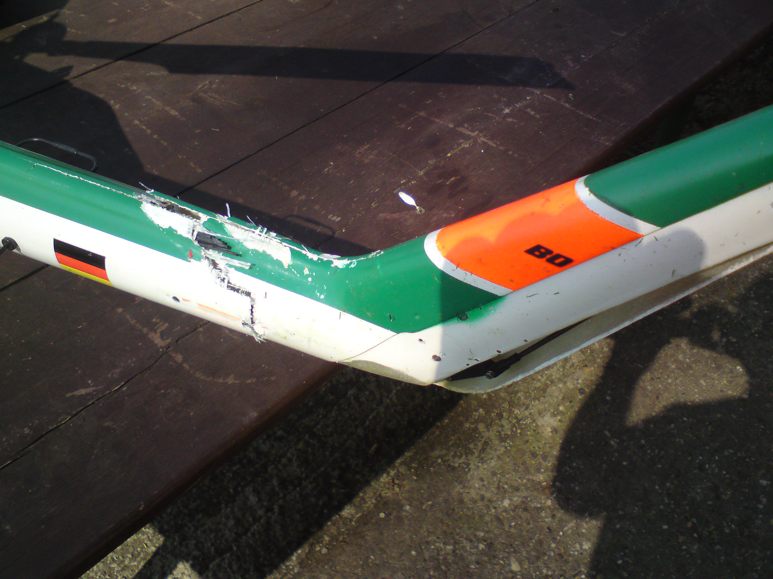

Bezüglich dem Heck, habe ich mir die Fotos nochmal genau angesehen. Also ich würde reparieren. Das sollte möglich sein.

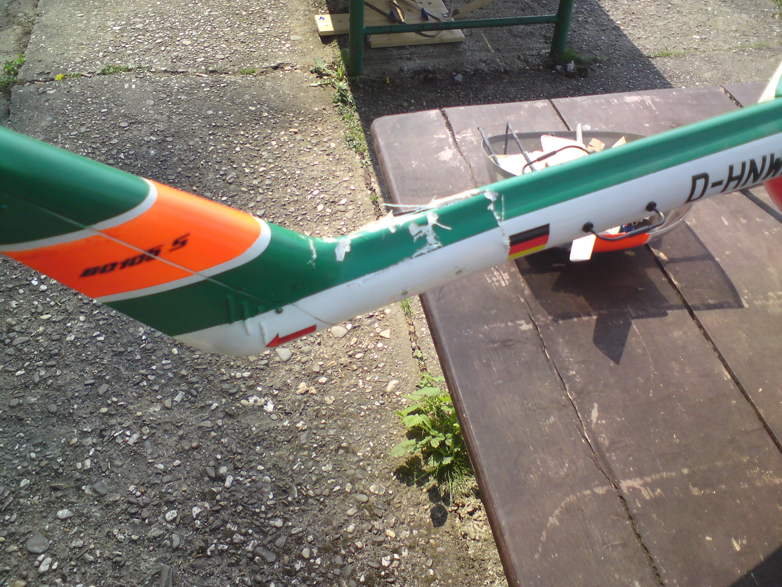

erstmal Beileid zum unnötigen Crash, sowas ärgert einen an einem Scalemodell besonders, da sieht man die ganzen Arbeitsstunden immer wieder vor Augen. Aber ich würde auch sagen, das sollte reparabel sein. Mit einigen Detailbildern ( auch von Innen wegen Spanten ) und vielleicht einer Bemaßung wichtiger Details wie Rotorabstände wird dir sicherlich der ein oder andere Händler, der Rümpfe führt, weiterhelfen können.
Da deine BO ein Linksdreher ist und du schreibst, das das Heck nach rechts weggedreht ist, könnte ein ausgehängter Kugelkopf Ursache sein. Ein defekter Heckantrieb hätte sich wegen Drehmomentverlust als Linksdrehung geäußert. Das du an der Funke das falsche Modell ausgewählt oder versehentlich die Laufrichtugn des Heckservos geändert hast sollte wohl auszuschließen sein. Evtl. hat auch der Gyro ne Macke oder es ist ein Kabel durchgescheuert, das heißt es jetzt akribisch zu prüfen. Ich drücke dir die Daumen das du den Übeltäter schnell findest und deine BO wieder in die Luft kommt !

Und der Rumpf ist auf jeden Fall reparabel... Soweit ich weiss, gibt es noch einige davon zu kaufen, aber die kosten echtes Männergeld...
Aber so schlimm scheint mir der Schaden gar nicht, es kam ja nicht zur totalen Auflösung der Zelle...

Heck ist schon ausgerichtet und von aussen mit Sekundenkleber fixiert. Irgendwann werde ich das Heck mit 80er Schmirgel von innen säubern und aufrauen. Anschließend mit Matte und Epoxi belegt, dann Folie drauf und mit einem Luftballon an die Wand gedrückt. Anschließend noch ein paar CFK-Rovings eingebracht dann sollte es gut sein. Von aussen noch ein wenig chic machen und lackieren. Wobei ich aber noch nicht weiß ob ich beilackiere oder neu lackiere in Luftrettungsorange. Hat aber alles keine Eile.
