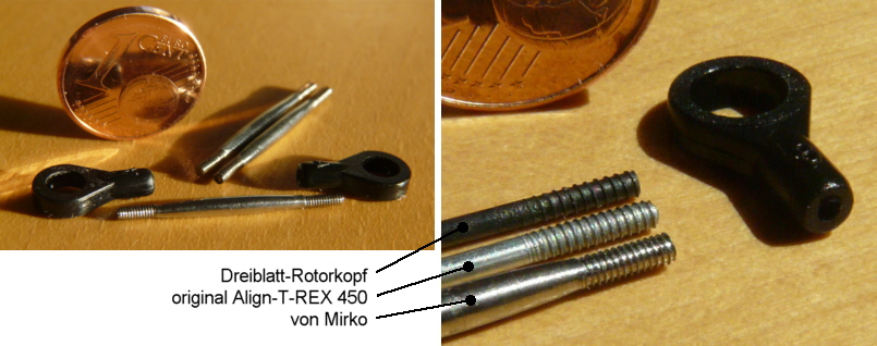

Husi
Beiträge: 2808
Wohnort: Darmstadt
#13 Re: Spurlauf einstellen
Beitrag von Husi »
adrock hat geschrieben:Die eine Umdrehung oben ist oft zuviel, und wenn man Pech hat muss es genau dazwischen sein.
Moin moin,
Das Problem hatte ich auch schon öfter. Da ich aber keinen der beiden Tode sterben wollte, baue ich mir mein Gestänge aus diesem Grund selbst...
Wie im Bild beschrieben, sind die schwarze und die mittlere Gewindestange "original"-Ersatzteile. Unten drunter erkennt man meine Gewindestange (die ich eher aus optischen Gründen) auch in der Mitte etwas dicker gestaltet habe. Es ist eine 2mm Nirosta-Stahl-Stange auf die außen jeweils ein M1.6er Gewinde geschnitten ist.
Das wichtigste an der Sache ist die kleinere Steigung des metrischen Gewindes. Somit kann ich jetzt den Blattlauf ganz in Ruhe mit einer vollen Umdrehung rauf oder runter schrauben. 8)
Der dadurch verlängerte bzw. eingesparte Weg ist viel kleiner als bei den gewalzten Gewinden...
Nur mal als Anregung, für denjenigen, der auch nicht alles akzeptieren möchte, was die Hersteller so alles ausliefern...
