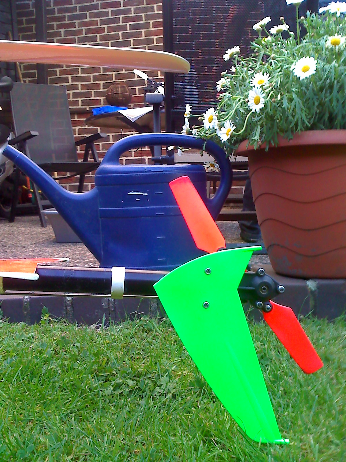

Hi!
Hab da mal 'ne Frage: Kann man mit diesem Abstand (wie auf dem folgenden Bild zu sehen) vom Hauptrotorblatt zum Heckrotorblatt fliegen, ohne irgendwelche Probleme zu haben? Ist mal eine Sicherheitsfrage, bevor ich das mache :wink:
#2 Kann man so fliegen?
Verfasst: 03.06.2011 14:14:36
von Yaku79
Ich würde es nicht machen, das Hauptrotorblatt liegt im voll im Heckrotor. Zu gefährlich.

Naja gut.. Bei harten Manövern könnts schon schwierig werde, aber im normalen Rundflug sollte es doch gehen.

Ich würd so auch nicht fliegen. Je nachdem wenn du mal härter abpitchst, bei weichen Blättern oder weicher Dämpfung...
Warum willst du denn so fliegen? Wenn das längere Blätter als vorgesehen sind sind würde auch ein längeres Heckrohr Sinn machen.

Hast da auf nen 550er 6000+ Blätter montiert? Da reicht ein kleiner Schlenker und du kannst aus Rundflug Piro-Rundflug machen...
Entweder längeres Heck oder kürzere Blätter.

War nur mal ne Verständnisfrage. Es sind 600er Blätter aufm E550. Fliegen tu ich so nicht.

Kommt auf die Heckübersetzung an, beim Belt hatte ich 360er Blätter geflogen, aber ich konnte das so ausrichten dass wenn der Hauptrotor hinten war die Heckblätter längs ausgerichtet standen, als entlang des Heckrohres. Und das bei jedem Durchgang.
Würde bei den 450er Rexen nicht gehen da "krumme" Übersetzung.
Ist aber dennoch sehr Riskant, rutscht der Heckriehmen bzw. springt mal über so gibt es Blattsalat.

Mann sollte es trotzdem nicht machen. Ein vergeigtes Manöver und die Hauptrotorblätter machen aus dem Heckrotor Salat
