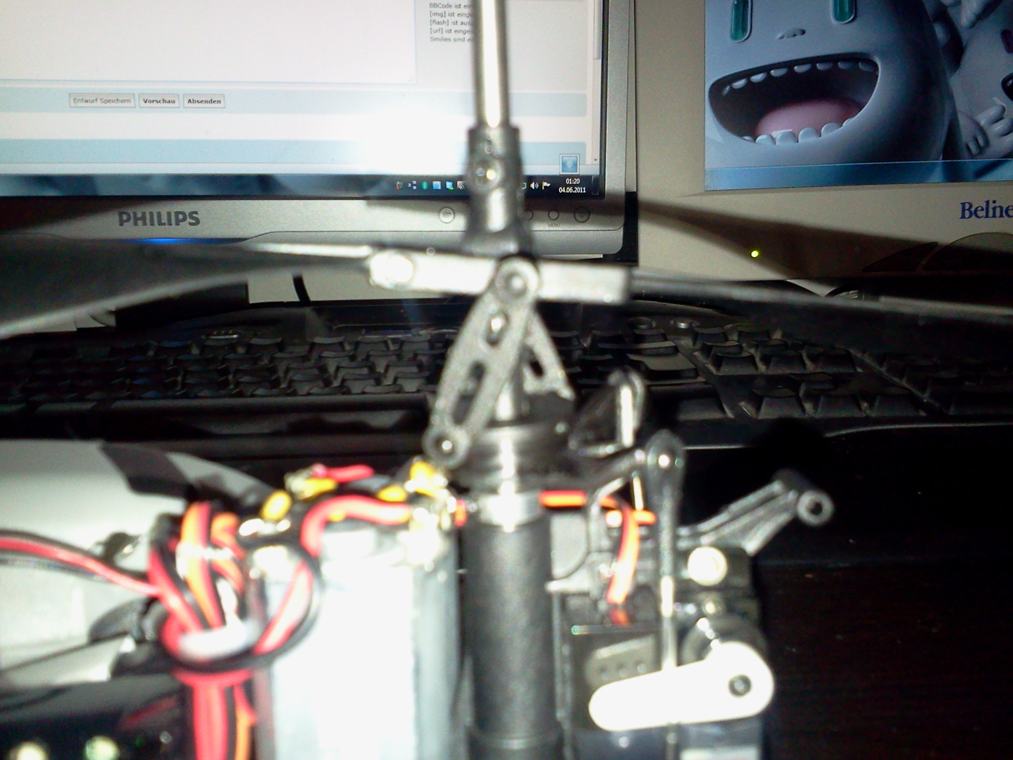

Ich habe nun das Problem, dass ich nachdem ich die unteren Rotorblätter getauscht habe, ich nun es nicht hinbekommen, den Anschluß an die
Taumelscheibe wieder ordentlich hinzubekommen.
Es wäre mir sehr hilfreich wenn mir jemand vielleicht mal ein Bild zukommen lassen würde wie ich das wieder "richtig" hinbekomme.
Ich habe den derzeitigen stand mal auf Fotos festgehalten.
EDIT: Nicken und Gieren funktionieren nicht. Soweit ich es sehen kann, steuern die Servos die Taumelscheibe an, diese bewegt sich jedoch nicht.
Desweiteren hängt der untere Rotor ...
da ich neu im Modellhubschraubersegment bin, bitte ich gleich für ein wenig verständniss ...

Die Arme von der Taumelscheibe zu den Blättern müssen senkrecht sein, da sind so kleine Streben, da müssen die drüber.

#3 Re: Welcher "defekt" ?(Mini NH90 indoor)
Danke für die schnelle Antwort.
Ich habe die Befestigungsstreben an den kleinen Streben in den grösseren Schlitzen eingehackt.
Der untere Rotor hängt jedoch tiefer als vorher und ich spüre keinerlei wiederstand der Taumelschaube.
Die Streben, welche Rotor und Taumelscheibe verbinden, fallen von selbst immer wieder zur Seite und bleiben nicht senkrecht.
Rollen und Nicken geht nicht mehr. Die Servos steuern aber die Taumelscheibe an.

Kannst Du den nicht einfach weiter oben montieren, so dass die Gestänge wieder senkrecht sind?derstandard hat geschrieben:Der untere Rotor hängt jedoch tiefer als vorher
#5 Re: Welcher "defekt" ?(Mini NH90 indoor)
Ich behaupte mal der Mittelträger auf der Welle ist um 180° verdreht montiert.

@lechero und was ist ein Mittelträger?
Ich habe "nur" die rotoren abgebaut und die gestänge welche den unteren Rotor oben halten sollen abmontiert
EDIT: Die Taumelscheibe fällt auf dem Gestänge immer noch "unten" und bleibt nicht in der waagerechten stehen ...
EDIT2: Inzwischen hat sich die Taumelscheibe in zwei einzelne Bauteile "aufgeteilt"

Ich behaupte mal einfach das Zentralstück ist hin (das Teil auf der Welle wo die beiden Blätter beweglich gelagert sind), da sind normalerweise zwei Stifte dran die in die Blatthalter gehen und die Blätter auf auf Höhe halten und gegen verdrehen sichern. Wenn du die Blätter etwas drehst wirst du feststellen das sich die Welle nicht mitbewegt bist die zwei (jetzt fälschlicherweise diagonalen Streben von Taumelscheibe zu den Blatthaltern) sich in die andere Richtung schräg legen.... Einen Moment geduld, ich suche mal das passende Ersatzteil.

Hallo Holger,
deine Fehlerbeschreibung trifft es genau. Hätte ich auch so formulieren soll.
Wie man sicherlich merkt bin ich noch neu in der Materie.
Vielen Dank an alle für die Mühen.
Wie kann ich verhindern, dass soetwas nochmal passiert?

Das genau passende find ich jetzt gerade nicht, aber dort wo ich rot unterlegt habe sitzen im Normalfall stifte die gerne bei Feindberührung wegbrechen. Google mach nach unterer Rotorkopf oder unteres Zentralstück für genau dein modell.
Verhindern kannst Du das nur durch ein Tuningteil (für die meisten Koaxe gibt es das auch in Alu, aber dann wird etwas andere brechen bei Feindkontakt.

ich habe mir grad nochmal das zentralstück angeschaut.
Ist sauber webgebrochen, sieht man aber auch erst bei sehr sehr genauer betrachtung ...
EDIT: Das hier wird es dann wohl sein: http://bit.ly/mk4W7R

derstandard hat geschrieben:EDIT: Das hier wird es dann wohl sein: http://bit.ly/mk4W7R
Das sieht aus als wenn es passen könnte. Du musst halt verifizieren das das Deinem Modell entspricht.
