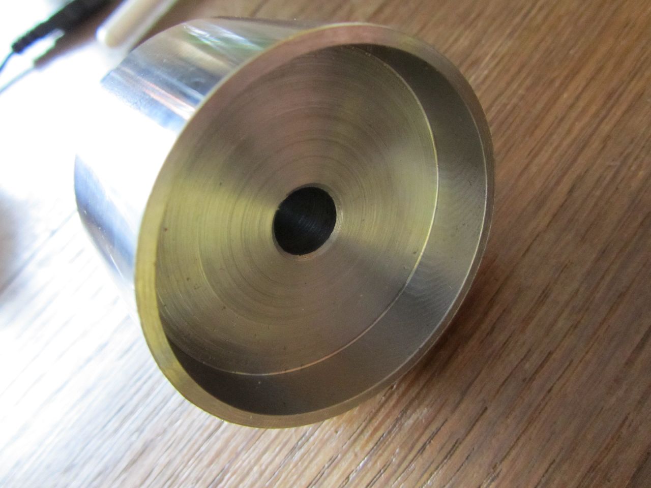

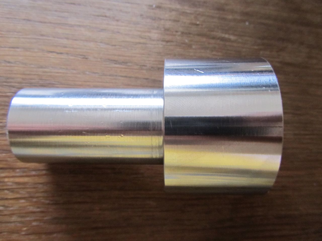

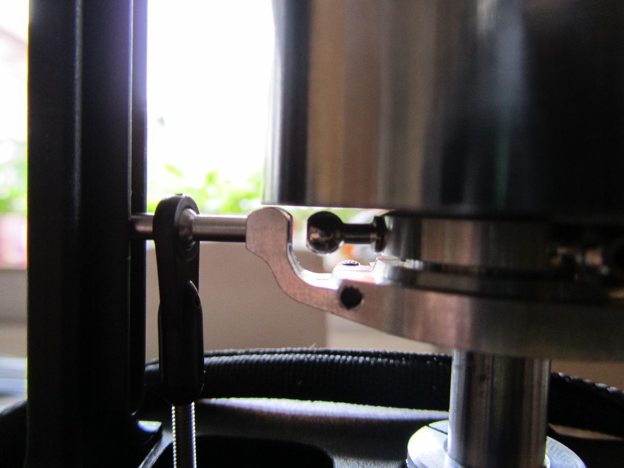

so, heute hab ich den prototyp bekommen und gleich getestet. die wichtigen maße haben auf anhieb gepasst.
der rest ist extrem klobig geworden, aber egal, weil quick and dirty :mrgreen:
TS-Lehre 001.jpg (125.42 KiB) 1464 mal betrachtet
TS-Lehre 002.jpg (129.78 KiB) 1464 mal betrachtet
TS-Lehre 003.jpg (108.31 KiB) 1464 mal betrachtet
das ding ist aus werkzeugstahl und wiegt gut n halbes kilo. :lol:
die finale version wird aus alu und im endeffekt wird der dünnere schaft komplett verschwinden, 30mm reichen als führung dicke. (aber irgendwo muß das teil halt eingespannt werden.
das 10er loch für die HRW wird mittels reibahle gemacht. ich war mit dem heli dort und wir haben solange aufgerieben, bis die prüfbuchse (so heißt´s im fach chinesisch 8) ) leicht, aber ohne spiel auf die welle geflutscht ist. fragt mich nicht genau, es sind ein paar müüü über 10mm.
hab den mal angehauen, was n paar kosten würden. ab 10 stück 10€ pro stück.
sollte also jemand interesse haben, hier melden. (drüben poste ich das auch noch) 10€ pro stück plus versand.
die lehre passt 100% auf den logo600se. keine ahnung, welche logo´s die TS auch dran haben, da müßt ihr euch schlau machen.
