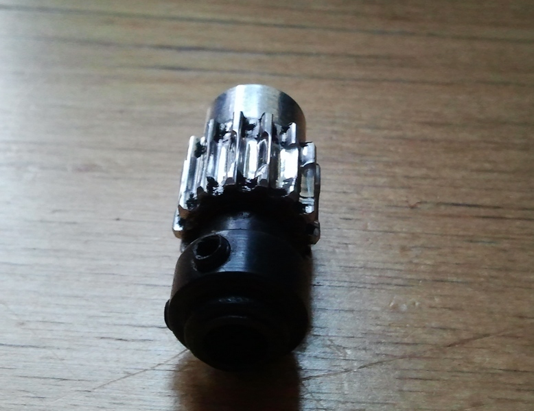

heute ist mir am Protos der Riemen während des Fluges hinten rausgeflogen, also gerissen. Noch nie passiert. Konnte trotzdem den Heli zwar etwas unsanft, aber dennoch unbeschadet landen.
Bei der Gelegneheit hab ich mir mal das 13er Motorritzel angesehen und festgestellt, dass die Zähne im LaufBereich des Riemens spitz geworden sind.
Ist das ein Problem ? Ein Tausch erforderlich ? Ist erst 1/2 Jahr drauf.
Horst

Also ich hab jetzt seit ca. 400 Flügen ein 14er Ritzel drauf und das sieht noch nicht so aus.
Mir ist auch noch nie der Riemen im Flug gerissen.immer nur beim Crash :wink:
Gruß Holger

Sehr merkwürdig....
War der Riemen übelst Stramm gespannt ??

Das ist auf jeden Fall nicht normal, ich habe noch immer das erste Ritzel drinnen und das schaut aus wie neu.
Riemenspannung habe ich sogar ziemlich hoch. Frage mich wie das passieren kann, falsches Spiel kann es bei der Kombination Riemen<->Ritzel ja nicht sein...

Ich würde mal auf einen zu stramm gespannten Riemen in Verbindung mit einem staubigen Flugort tippen. Ich würde das Ritzel bald tauschen, sonst könnte es noch den Riemen beschädigen.

Mir hat es vorgestern auch den Riemen im Flug geschreddert, zum Glück ist der Riemen nur so gerissen, dass er zwar lose aber noch sauber durchlaufen konnte.
Mein 2 Jahre altes 14er Ritzel sah aber heute so aus, deswegen habe ich auch erstmal wieder das 15er raufgebaut :oops:

Ich würde mal auf falsch gewähltes Material tippen... sprich zu weich (falsch wärmebehandelt z.B.). In Kombination mit hoher Vorspannung und vielen Lastfällen kommt dann sowas dabei raus. Was anderes könnte ich mir auch nicht vorstellen...

Imho ist das normal.
Bei meinen Ritzeln hat sich diese Abnutzung auch gezeigt, nach 50 Flügen war es nur eine "polierte" fläche. Nach weiteren 50 Flügen wurde es eine kleine vertiefung und dann kam das 17er im Austausch für das 15er.
Wie das neue aussieht (hat jetzt gut 40 Flüge drauf) müsste ich mal wieder gucken aber denke noch recht moderat.

Die Abnutzung ist normal, zumindest bei allen von mir verwendeten Ritzeln bisher auch so. Aber rund 200 Flüge sind schon drin.
