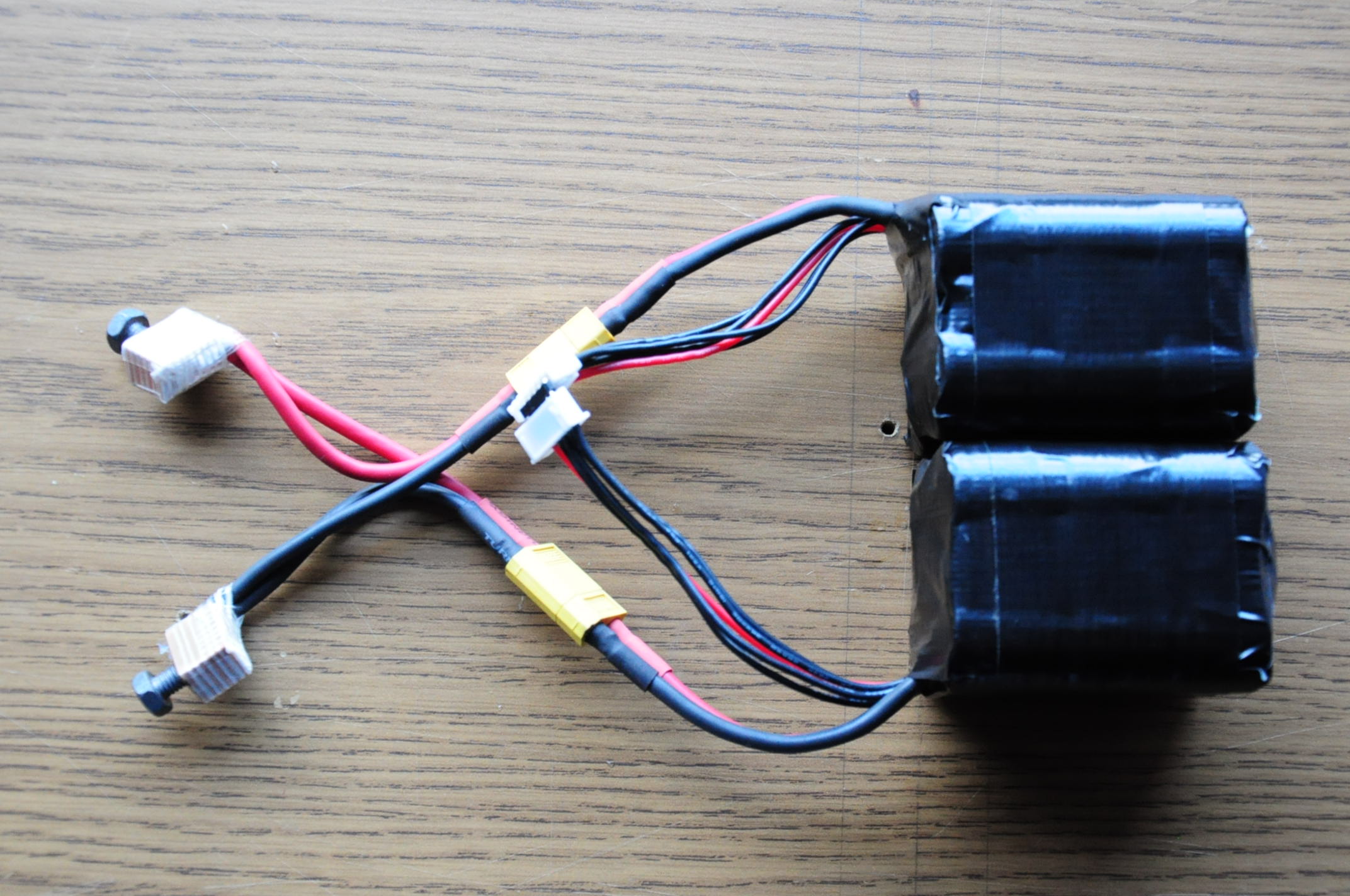

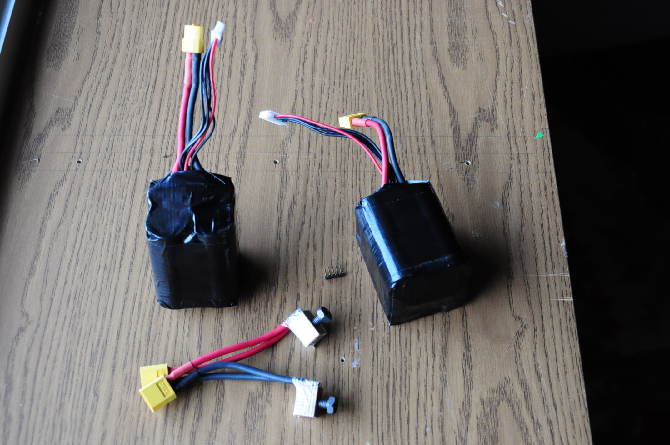

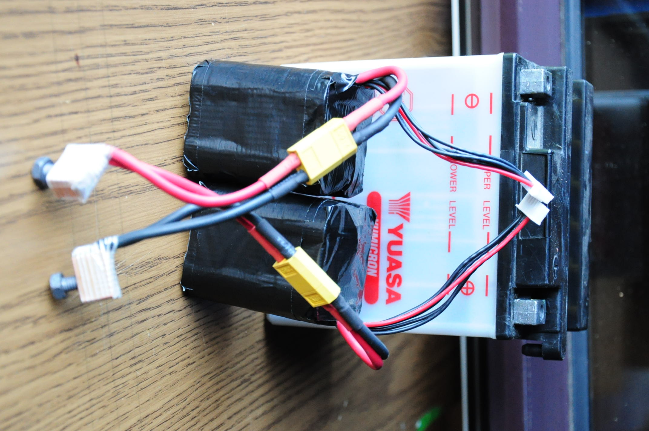

frankyfly
Beiträge: 12239
#9 Re: Akkuspezialisten: Gewissensfrage-Parallelschaltung
Beitrag von frankyfly »
Fertig!
Erste Startversuche sind auch schon gemacht worden, sowohl mit einem alleine als auch mit beiden Packs zusammen.
Springt beides mal an.
Mit einem merkt man aber das da nicht viel Reserve ist, mit beiden zusammen ist das aber gar kein Problem.
Einzelteile
Einzelteile
Einbaufertig
Einbaufertig
Vorne neu, hinten alt!
