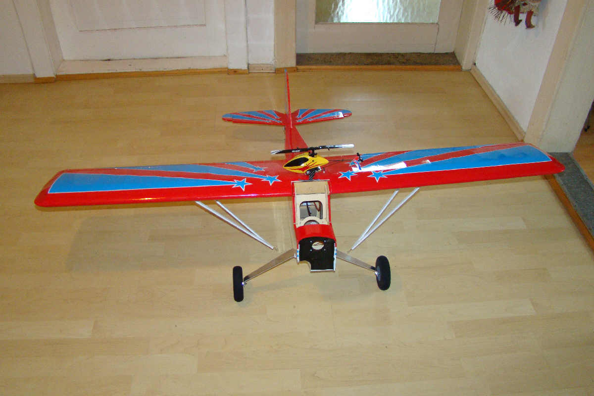

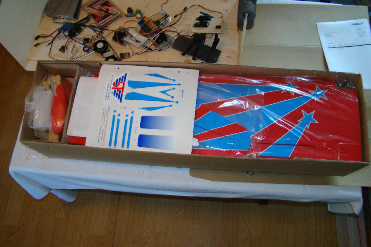

Ich habe mir diese geholt: http://www.osmot.net/super-flying-super ... 819-2.html
und mache einen kleinen bebilderten Baubericht dazu.

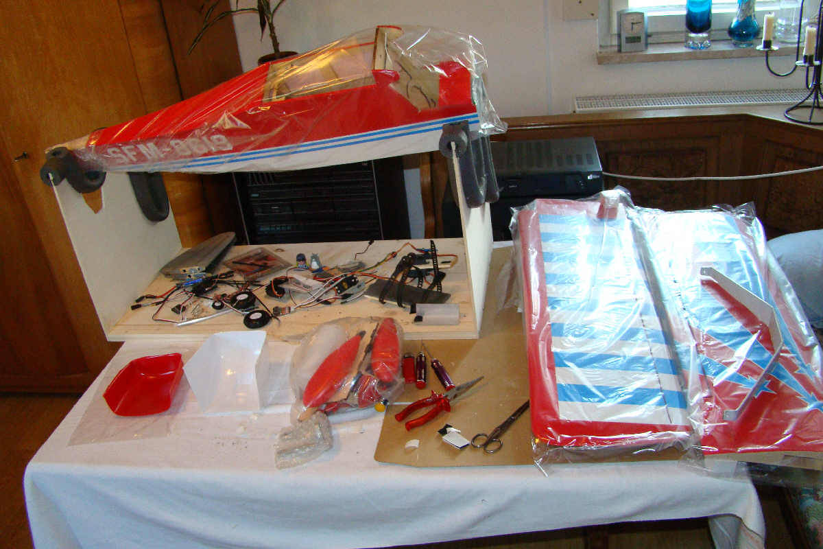

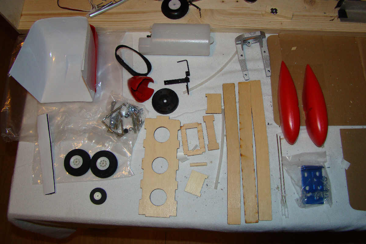

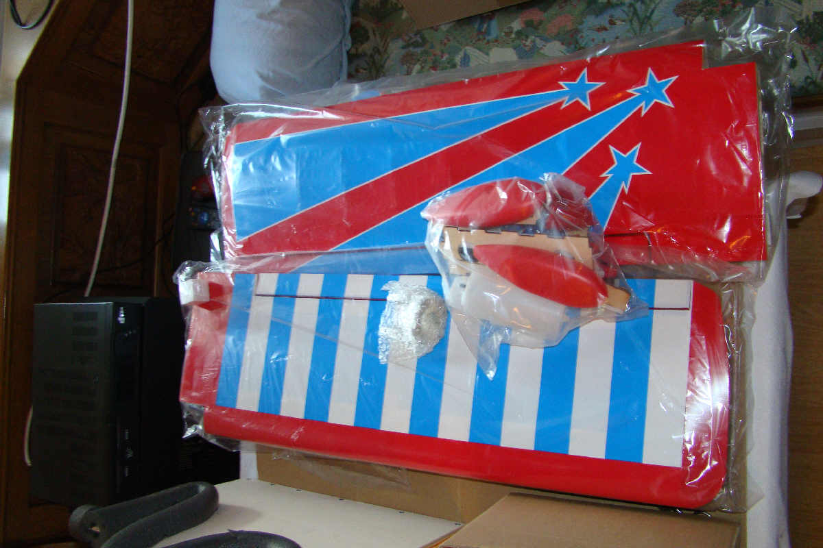

Das Modell ist fertig bespannt und weitgehend vorbereitet, und es liegt eine sehr Ausführlich bebilderte Bauanleitung in englisch dabei.

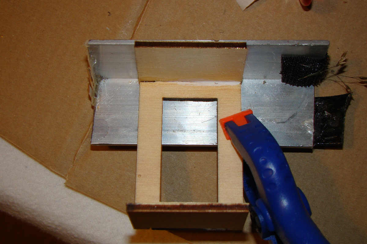

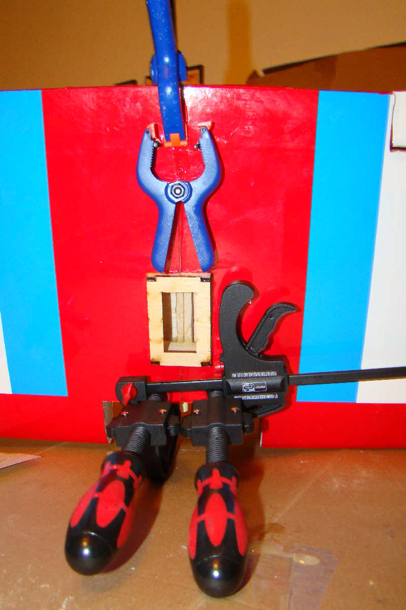

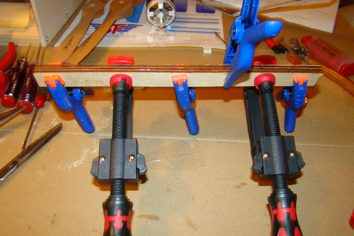

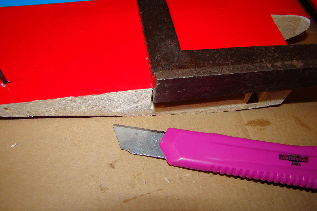

los geht es mit dem erstellen eines Leimbinders für die Flächen, dieser ist am verkleben und es ist Zeit etwas zu schreiben.
Der Erstflug soll am Samstag sein, deshalb habe ich da nicht viel Zeit für den Aufbau, aber jeden Tag 3-4 Stunden sollte dicke reichen.
Die Decathlon macht bisher einen sehr Wertigen Eindruck trotz des geringen Preises. Sogar ein sehr stabiler Alugussmotorträger für Verbrenner ist dabei, aber ich baue die mit meinem Pichler Boost90 auf und 6s 5000mAh Akku, und es soll ein 17x6 Propeller verwendet werden.
Ebenso werde ich die kleinen Rädchen durch große Räder ersetzen welche in weichem Rasen rollen und landen können, eventuell sogar 110er falls bei den 80er oder 70er der Propeller zu weit runter kommt.

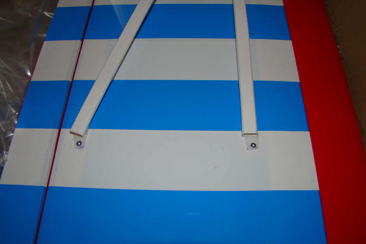

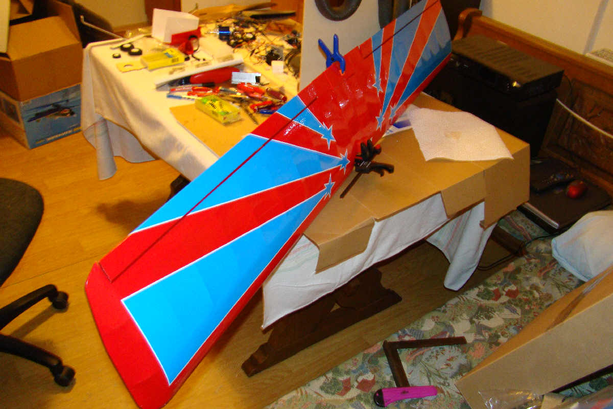

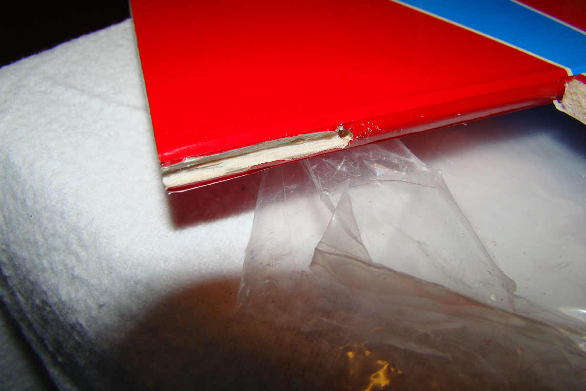

#2 Re: Super decathlon von Super Flying Model (Osmot) Bauberich

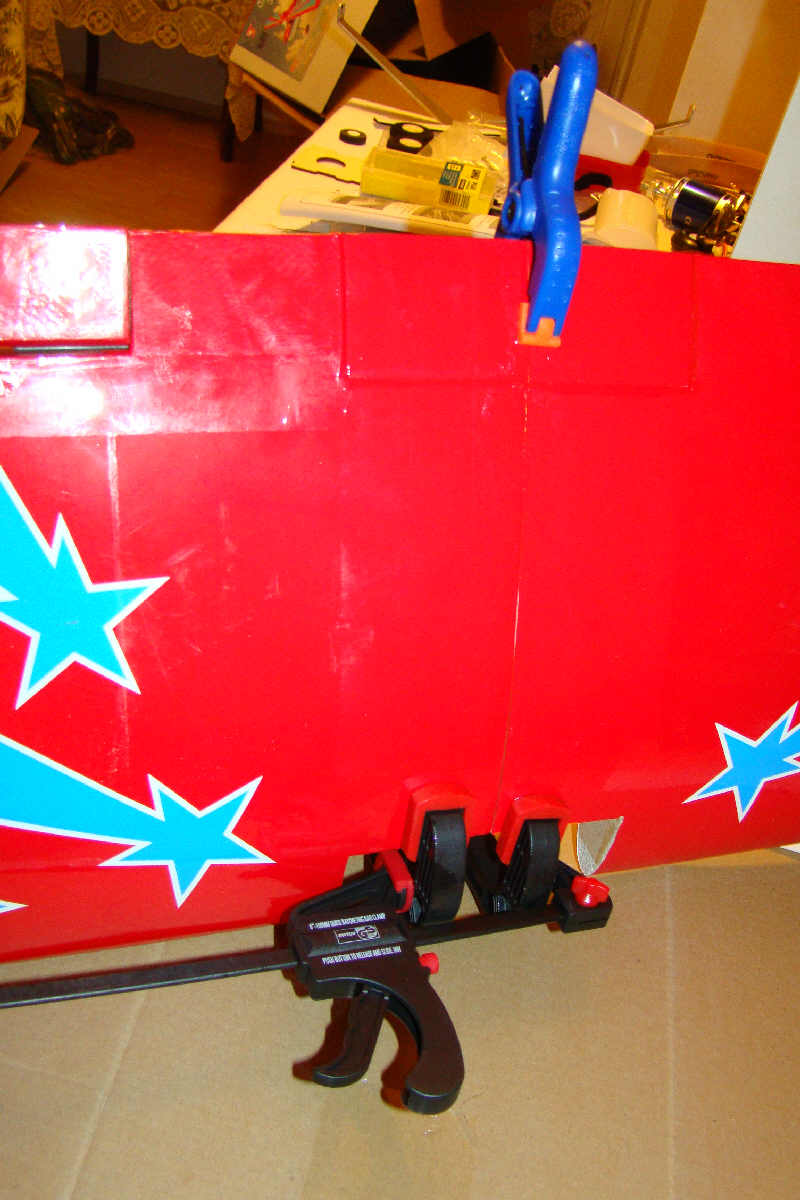

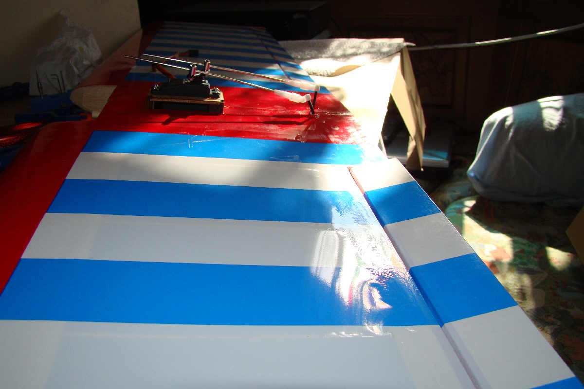

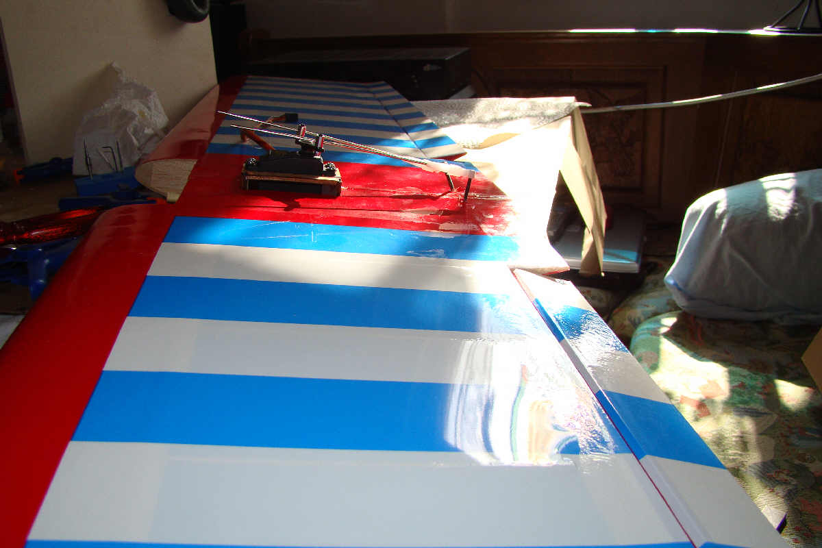

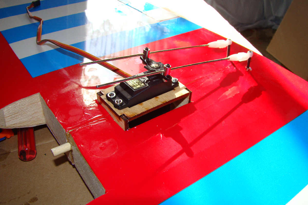

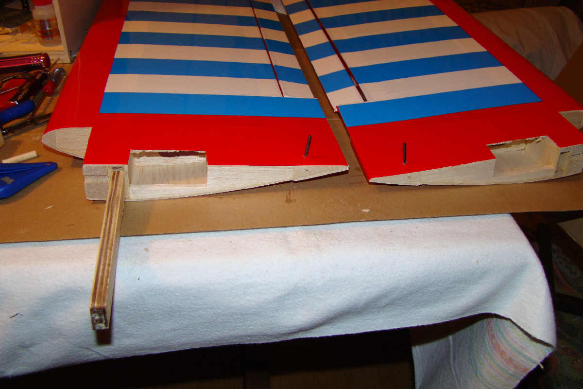

Habe mal die Servohalterung für das Querruder gebaut, und die Fläche verklebt. Laut Anleitung sollte diese dazu auf einer geraden Platte liegen, ich habe mich aber entschlossen diese stehend zu verkleben mit UHU-Endfest300 und mit Schraubzwingen dafür zu sorgen dass die Flächen auch sauber anliegen.
Im Vergleich zu meinem ersten Balsa Modell ist die Fläche sehr leicht und scheint bei weitem nicht so Robust zu sein. es ist auch kein Rohr als Versteifung enthalten, sondern nur der kurze Leimbinder.
Auch hält die Fläche dann nur an einem Holzstift, statt an 2 Alubolzen. Aber die werden schon wissen was das aushalten muss.
Sepp

Frage: Das Modell kommt tatsächlich mit nur einem Querruderservo aus? Was für Servo setzt Du da ein? Und warum baust Du da einen Power-Antreib mit 6S und 17er Prop ein? Hast Du keine Angst, dass es Dir das Modell zerreißt? Empfohlen sind doch 4S mit 11er - 13er Latte.
Blade mCPX, 600 MP-Style
#4 Re: Super decathlon von Super Flying Model (Osmot) Bauberich
In der Größe habe ich nur die Servos vom Hobbyking hier, habe die komplette Elektronik aus der Warhawk P40E, die ich beim Erstflug versenkt habe.

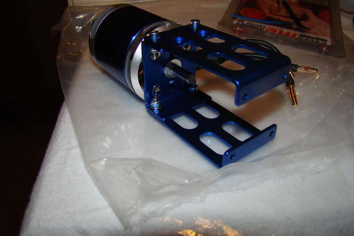

Der Boost9 hat nur 300kv, braucht deshalb Grundsätzlich einen größeren Propeller, dreht mit weniger Drehzahl und dafür kräftiger. Dadurch wird das ganz auch viel ruhiger bzw. leiser.
Ich muss ja nicht zwingend vollgas geben, aber der Antrieb ist für Kunstflugmodelle bis 3kg ausgelegt, das ist ein Kunstflugmodell mit 2,5kg.
Das mit dem einen Querruderservo missfällt mir, aber ich probier das erst mal so aus. Notfalls kann ich noch immer ein 2. Servo einbauen, müsste diese dann aber Quer anordnen damit die Gestänke rechtwinkelig verlaufen.
Was mir sehr gefällt sind die intern verlegten Anlenkungen, von aussen Siehst Du weder das Servo noch sonst was. schaut einfach klasse aus.
Die Klappen sind auch relativ klein, deshalb wird wohl 1 Servo reichen nehme ich an.

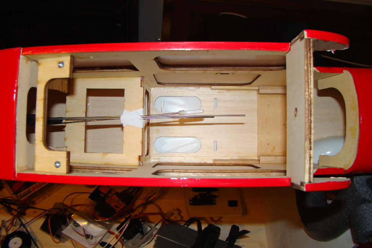

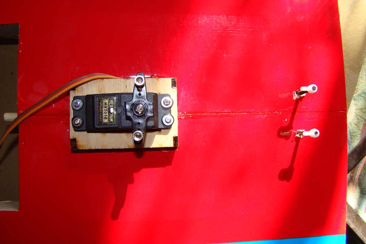

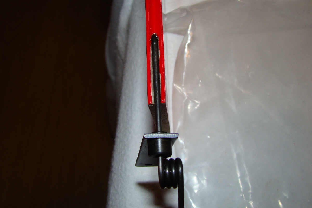

#8 Re: Super decathlon von Super Flying Model (Osmot) Bauberich
Ich habe mal das Aileronservo montiert, schaut gar nicht so übel aus. Was mir nicht gefällt ist das Spiel in den klappen, ich kann die gut 3-4mm bewegen ohne dass sich die Steuerstange bewegt.
Habe dann mal das Fahrwerk vorgezogen, meine Montagehalterung der Warhawk passt hinten und vorne nicht. das ist der Nachteil wenn man so was speziell für ein Modell anfertigt.
Die 110er Monsterräder schauen nicht einmal so Monstertruckmäßig aus wie ich befürchtet hatte, ich denke dass die zuerst versuchen werde.
Sepp

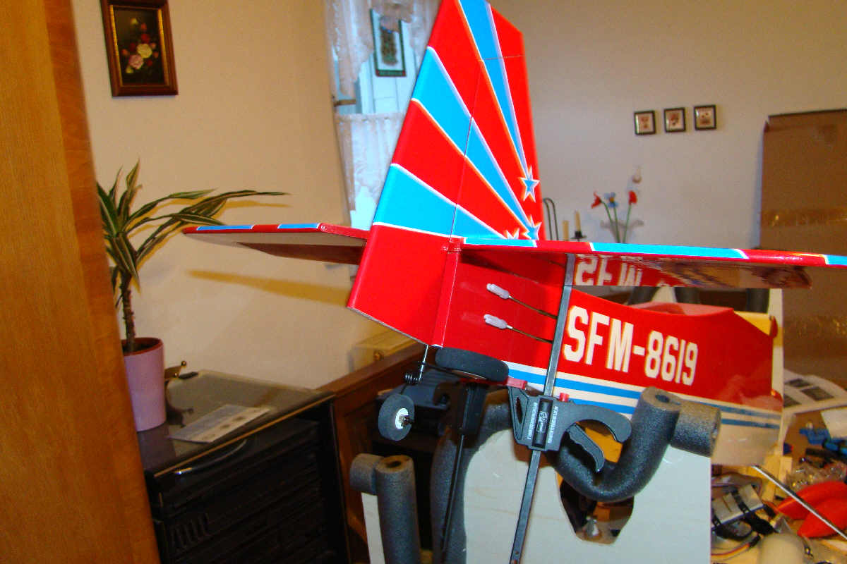

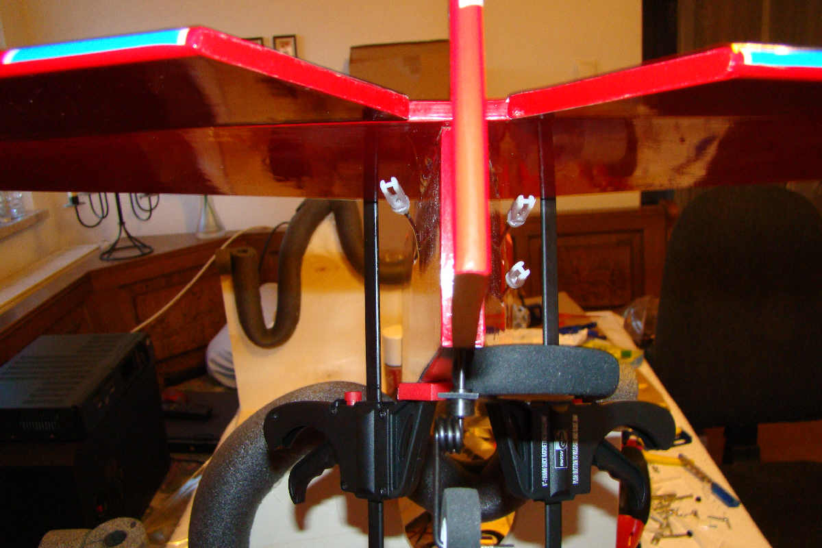

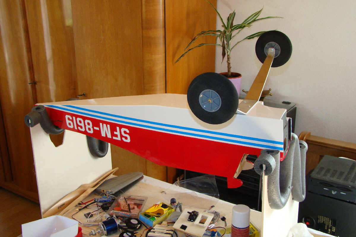

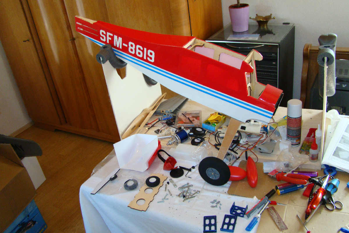

#11 Re: Super decathlon von Super Flying Model (Osmot) Bauberich

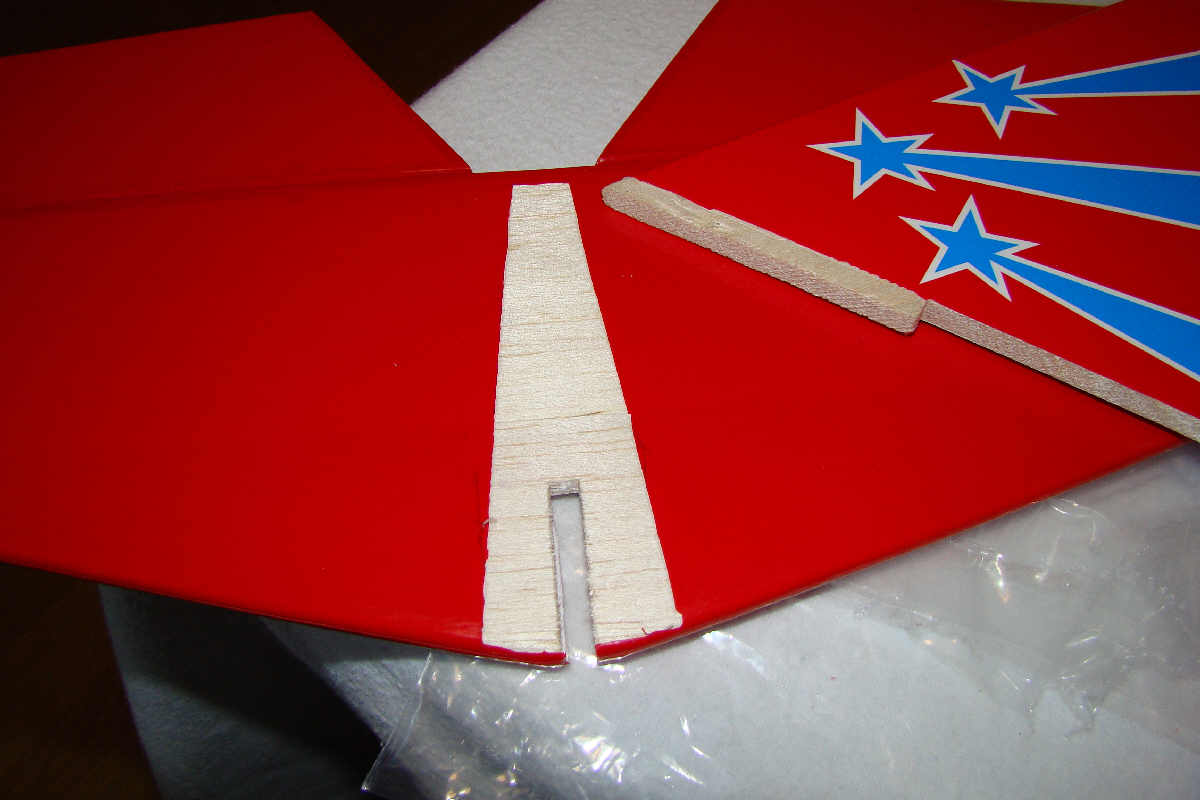

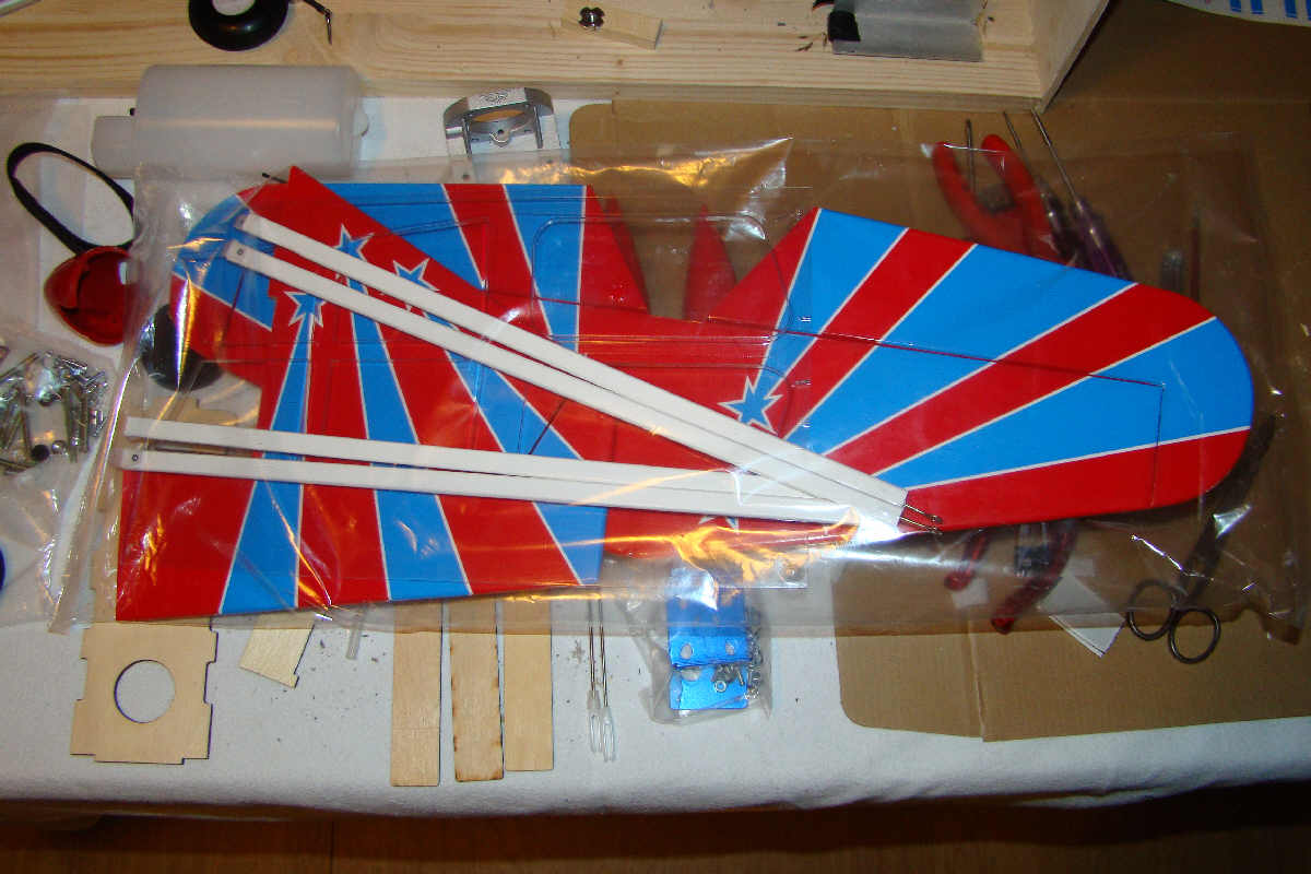

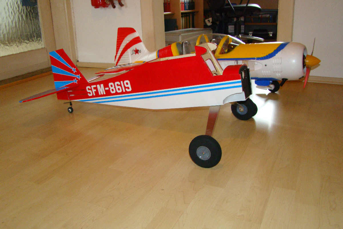

Das Heck ist verbaut, war eigentlich ganz einfach. das schwierigste war einen Ansatz zu finden wo die Leitwerke gut Verpreßt werden können, aber wer "suchet der findet"
Geklebt ich das ebenfalls mit UHU-Endfest 300, und das zu viel angerührte im sehr spärlich geklebten Chassi an den ecken verstrichen, vor allem im Motorbereich.

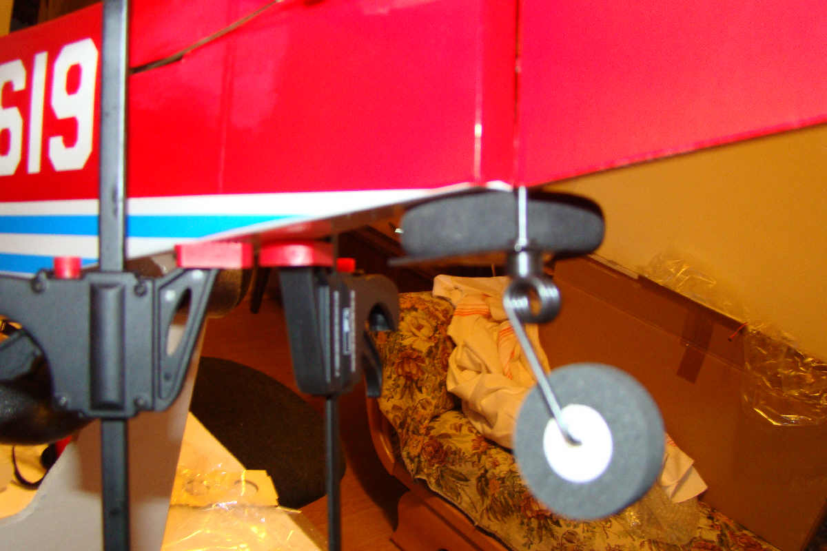

Die Originalräder passen exakt unter das Spornrad mit leichtem Druck, so dass ich über das Höhenleitwerk Druck auf das Seitenleitwerk ausüben kann, und vorne habe ich 2 Schraubzwingen einsetzten können. ich hoffe dass ich die Morgen wieder ab bekomme da Sie etwas im Epoxykontakt sind.

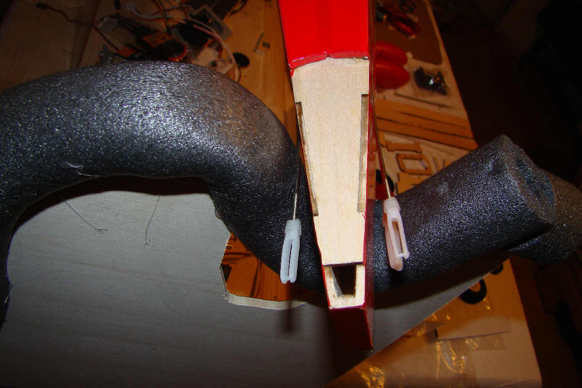

Sehr Durchdacht ist auch die Lösung das Spornradgestell mit der Leitwerksanlenkung zusätzlich zu stabilisieren. Ich habe das aber noch nicht montiert, das geht auch später ganz gut.
Sepp

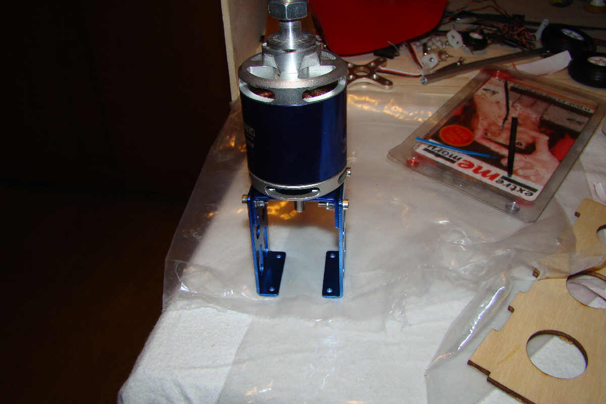

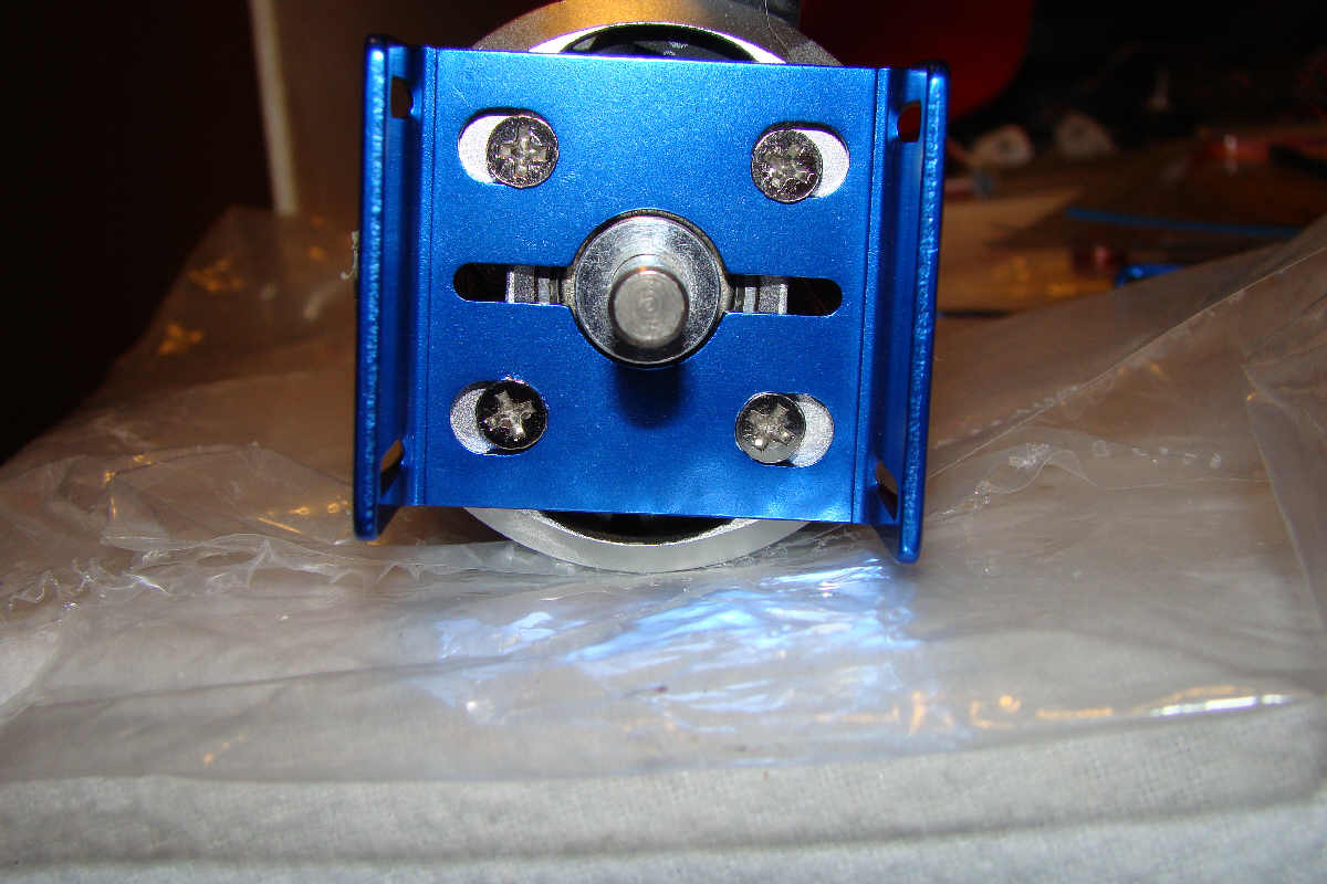

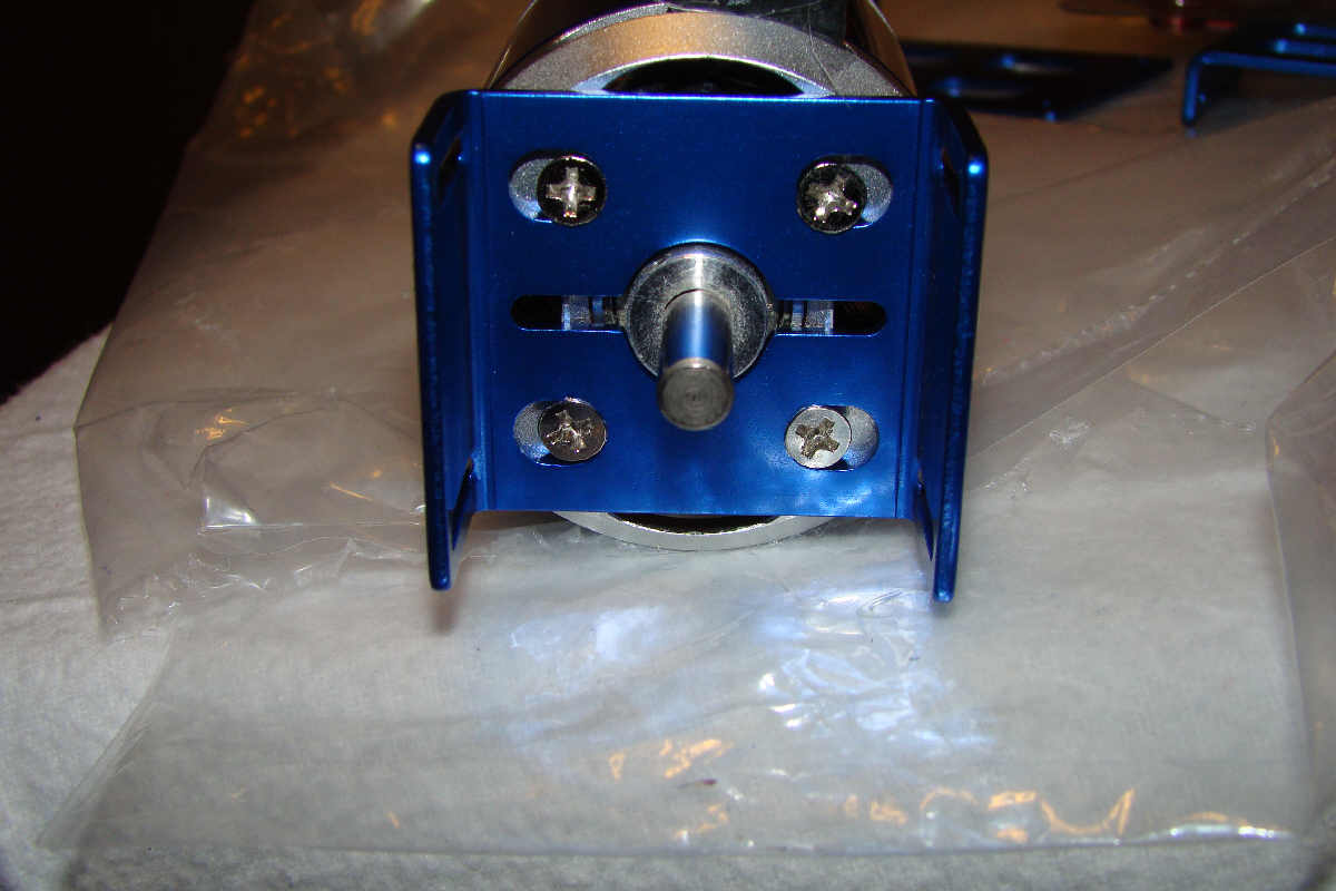

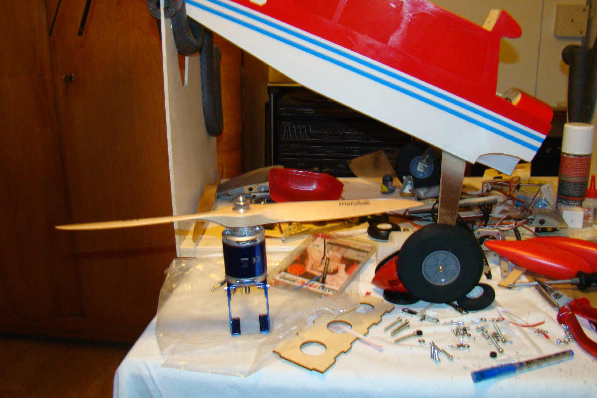

Der Motorträger schaut auch sehr brauchbar aus, da wo eigentlich die Kreuzverschraubung vom Motor angeschraubt werden soll passt mein Motor exakt rein. eventuell muss ich das Gestell auf die halbe Länge reduzieren, oder ich lasse den Motor vorne etwas raus schauen. Sofern der Schwerpunkt passt damit wäre das ja kein Problem, und falls ich einen passenden Spinner finde so kann ich den auch noch montieren.
Der Motorsturz lässt sich sauber einstellen mit dieser Halterung, aber Seitenzug eher nicht. Ich denke aber diesmal zuerst ohne Sturz zu probieren
Mit dem 17x6 Propeller könnte ich sogar in dieser Schräglage landen ohne dass der Propeller den Rasen mäht

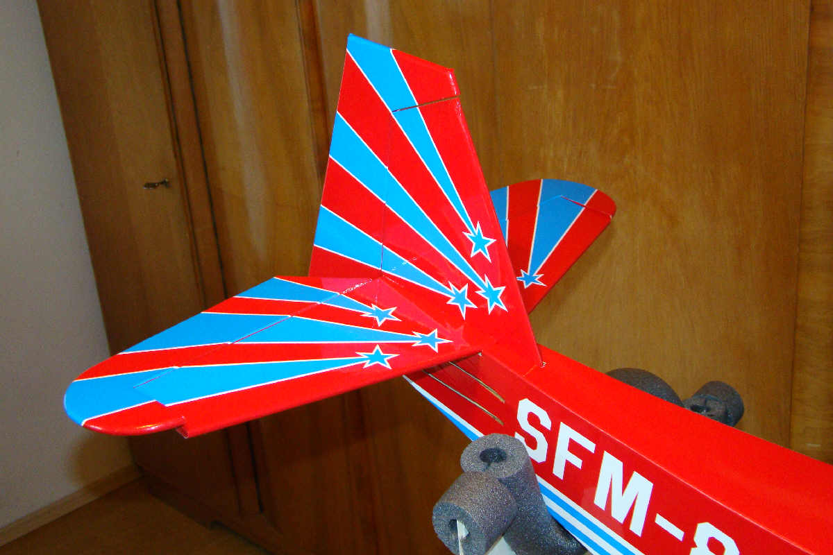

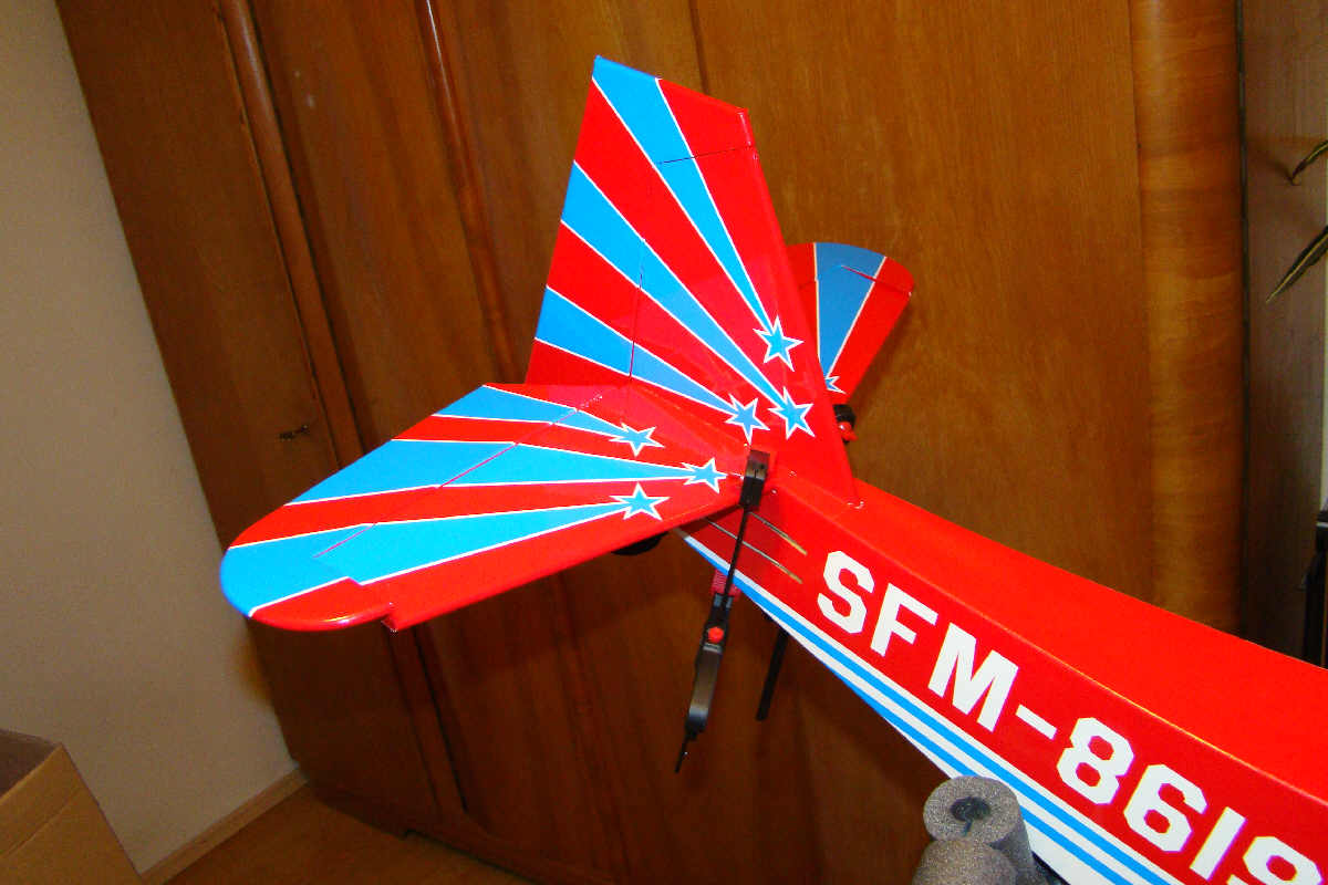

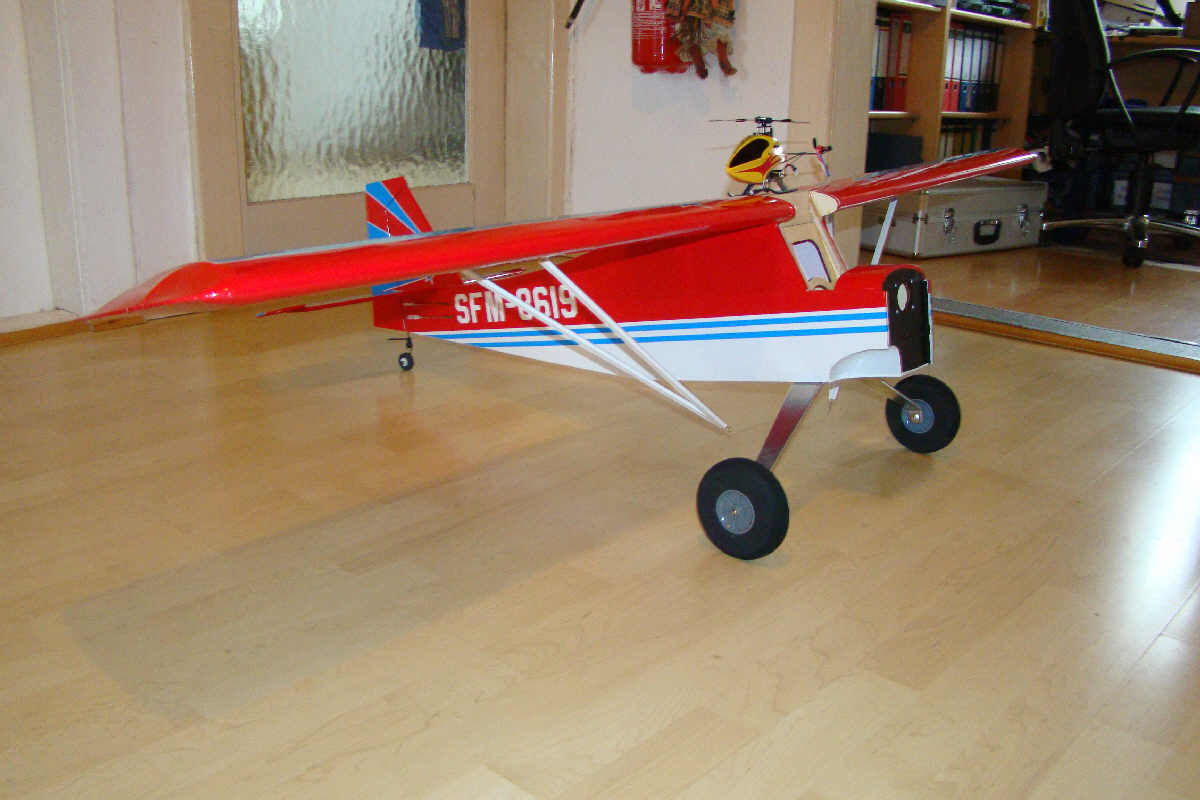

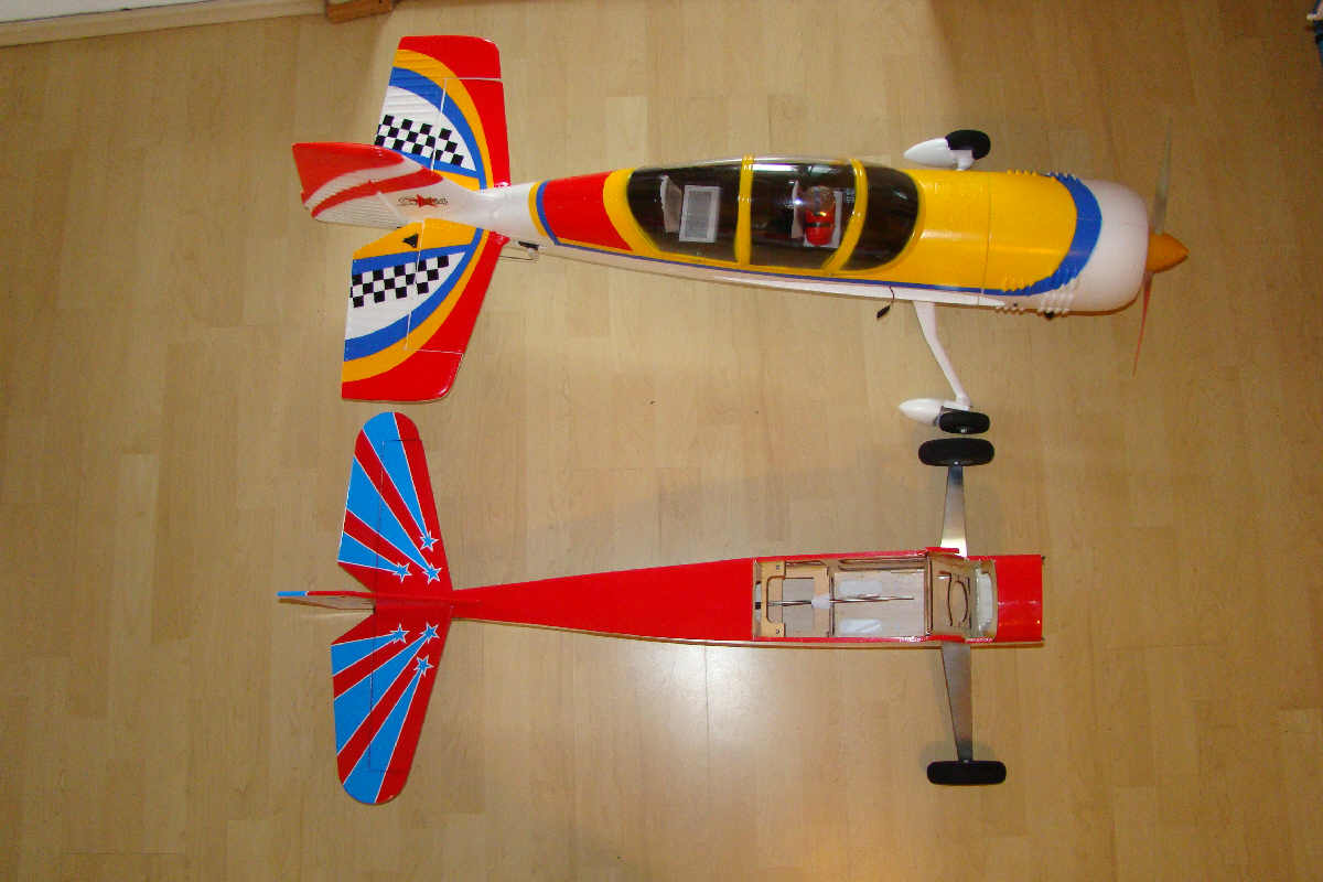

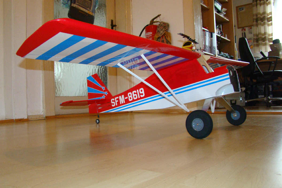

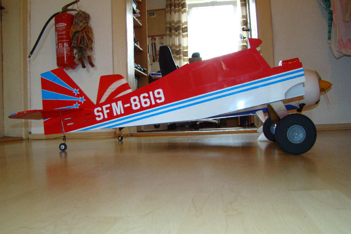

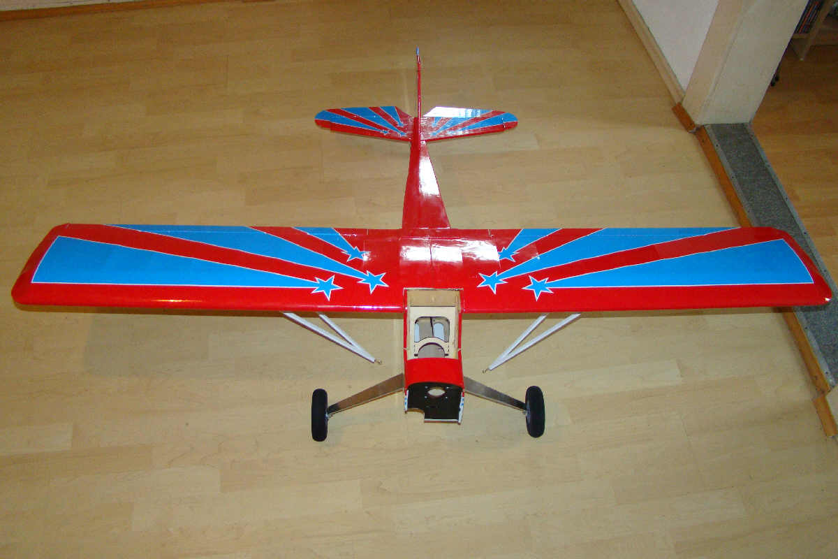

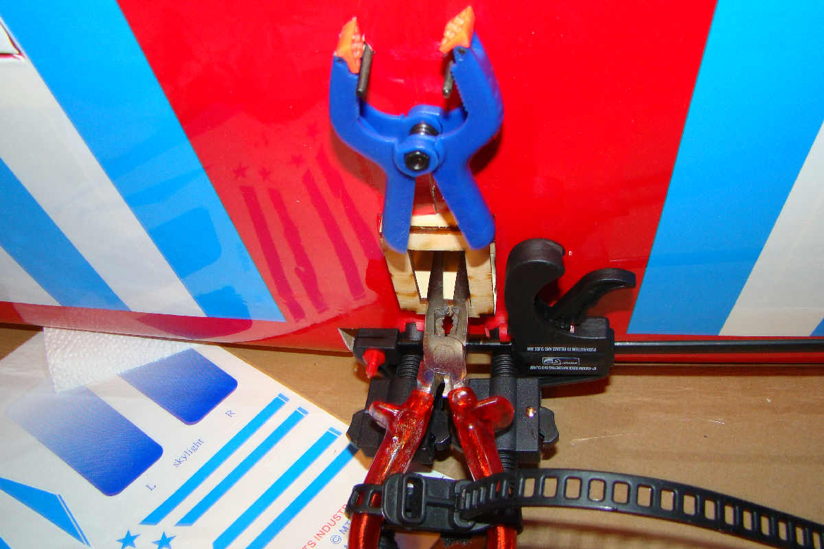

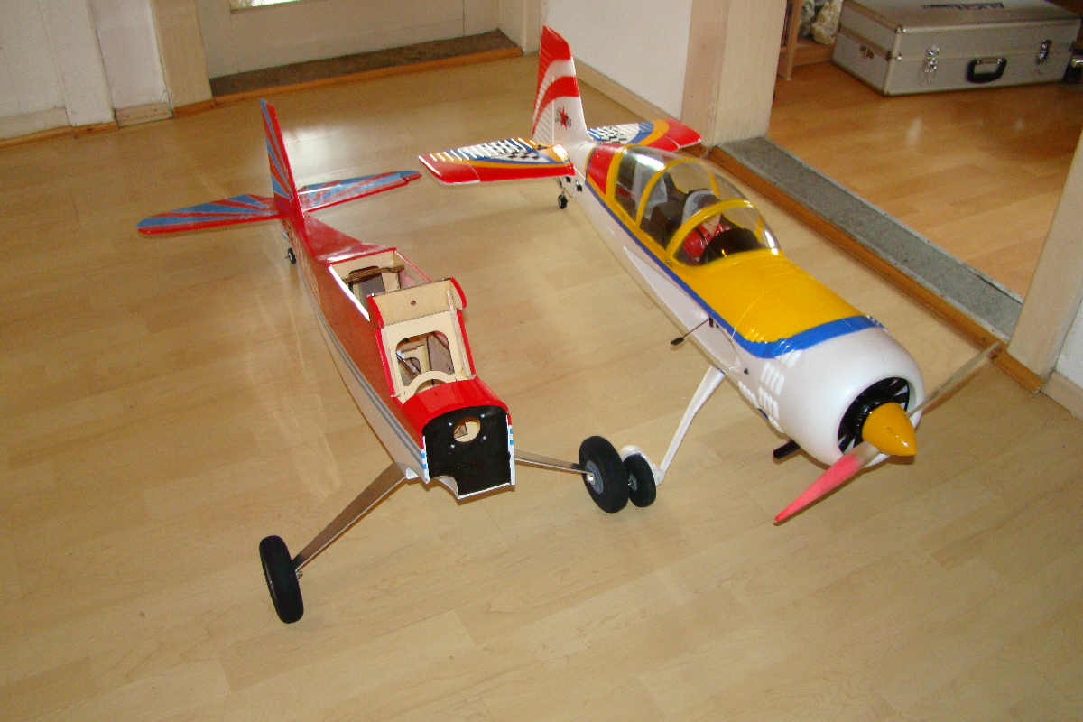

#13 Re: Super decathlon von Super Flying Model (Osmot) Bauberich

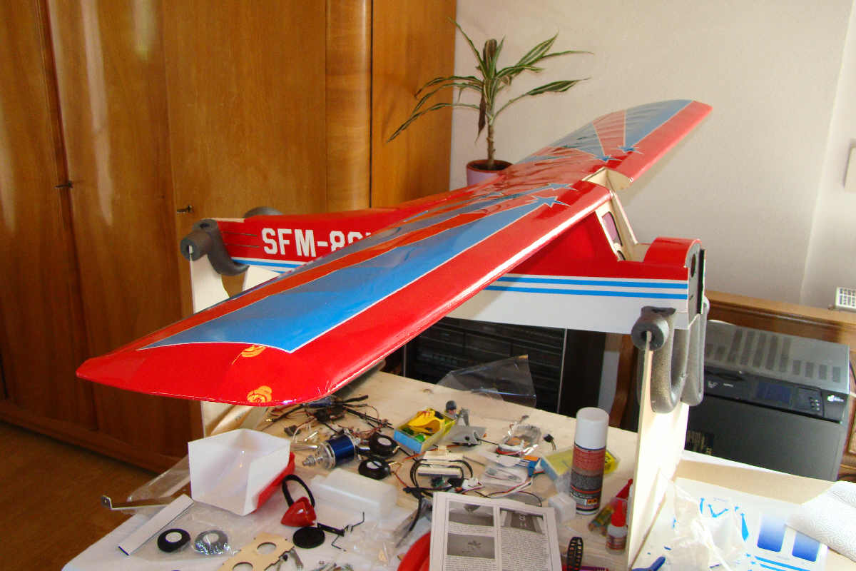

Das Heck ist sauber verklebt und die Schraubzwingen gingen gewaltfrei ab, die Streben habe ich mit den vorgesehen 2x6mm Schräubchen befestigt, aber ob das wirklich viel mehr als nur Zierde ist?
Habe dann schnell Bilder mit Vergleich der Hobbyking YAK54 (nur die Rümpfe) sowie mit dem mTDR gemacht.
Die Decathlon gefällt mir sehr gut, dürfte eine spitzenmäßige Lageerkennung haben.
Das Spiel in den Querrudern werde ich suchen, ein Loch bohren, Sekundenkleber rein und einen Zahnstocher hinterher so dass das ganze spielfrei und sicher verklebt wird.
Sepp

#14 Re: Super decathlon von Super Flying Model (Osmot) Bauberich
sieht gut aus ...
und wenn du dann noch behauptest es wäre ne Husky und keine Super Decathlon dann fällt das mit den Räder gar nicht auf
http://jetphotos.net/viewphoto.php?id=7129995&nseq=1

#15 Re: Super decathlon von Super Flying Model (Osmot) Bauberich
dann brauche ich aber noch größere Räder
Die kann ja wohl selbst im Kartoffelfeld landen, einfach Genial
Sepp
Sepp
