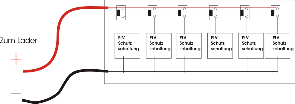

#12 Re: Flexibles Ladekabel (1S bis 6x1S) mit Balancer
Beitrag von crazy-flying »
Hallo Tracer,
die Verschaltung müsste dann als "Vorabentwurf" so aussehen. (Hab leider kein Datenblatt von der Schaltung)
6s Parallel Balancer.jpg (79.56 KiB) 2251 mal betrachtet
Das sollte dann ja machbar sein, wenn man nen Lötkolben bedienen kann :D
Frank
Beiträge: 63978
#13 Re: Flexibles Ladekabel (1S bis 6x1S) mit Balancer
crazy-flying hat geschrieben:Das sollte dann ja machbar sein, wenn man nen Lötkolben bedienen kann :D
Ja, aber dann kann ich den Balance im Lader nicht nutzen, also nicht sehen, wie es den einzelnen Zellen geht.
Und wird auch irgendwie groß, oder?
