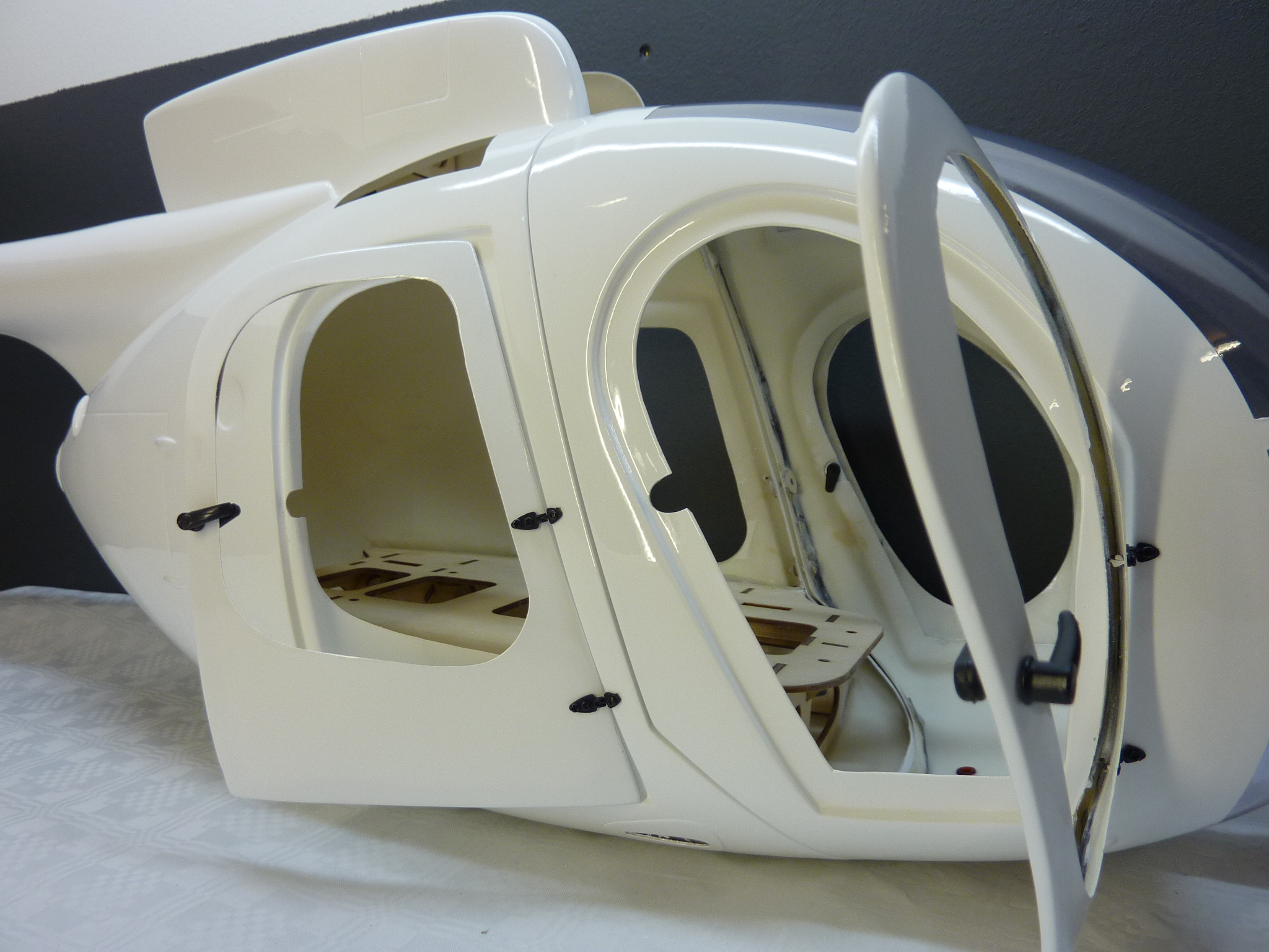

was hälst du davon
Haben wir in der D und E Version.
Hat funktionierende Türen (und keine aufgemalten :D )

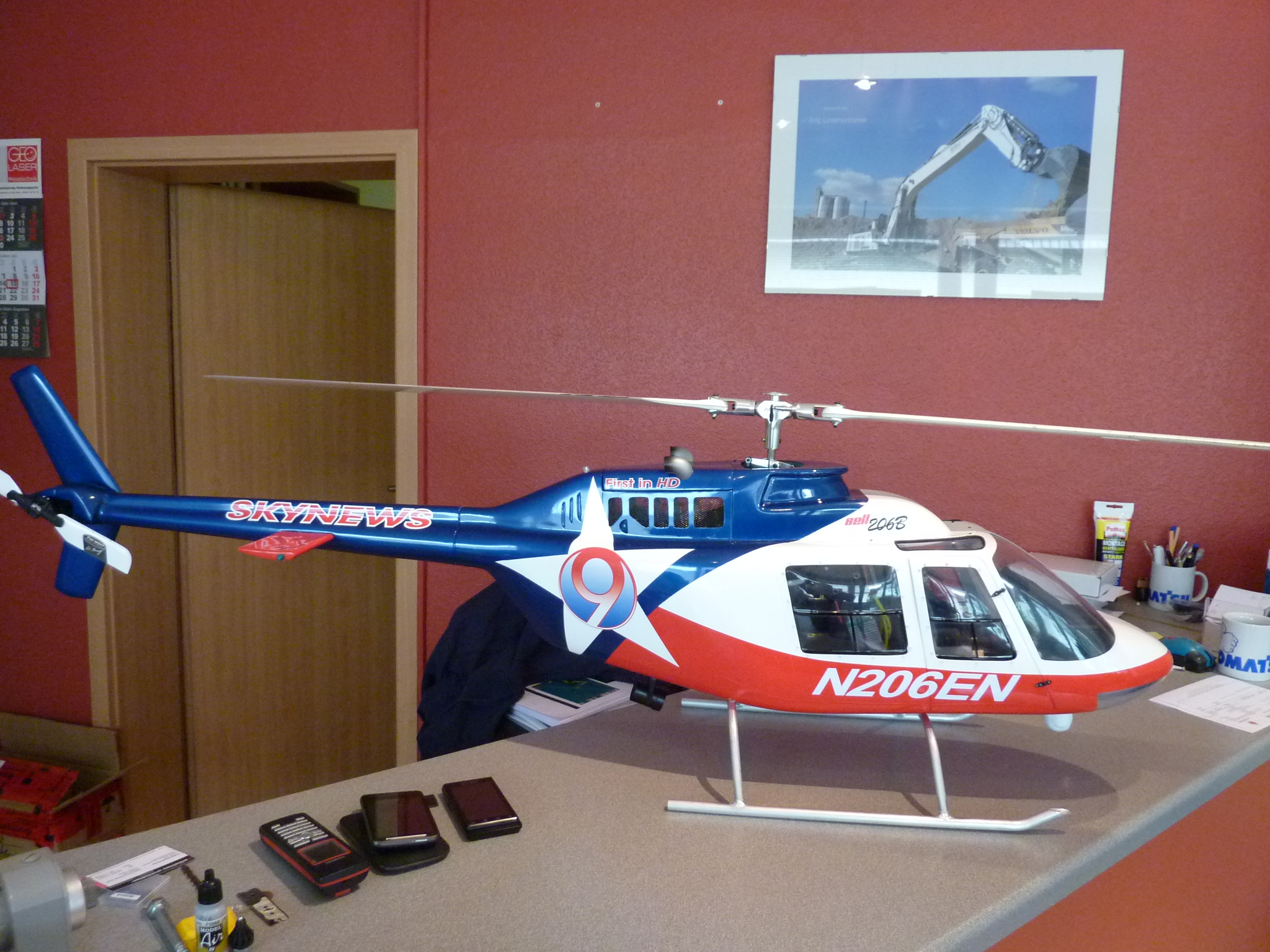

Als Beispiel, dieser hier von mir
wiegt 5,94Kg
12S
710 Spinblades halbsymm.
Drehzahl ca. 1450
Flugzeit an die 12min (länger habe ich noch nicht probiert :D )
#14 Re: Logo 600 in Century / Funkey Rumpf
