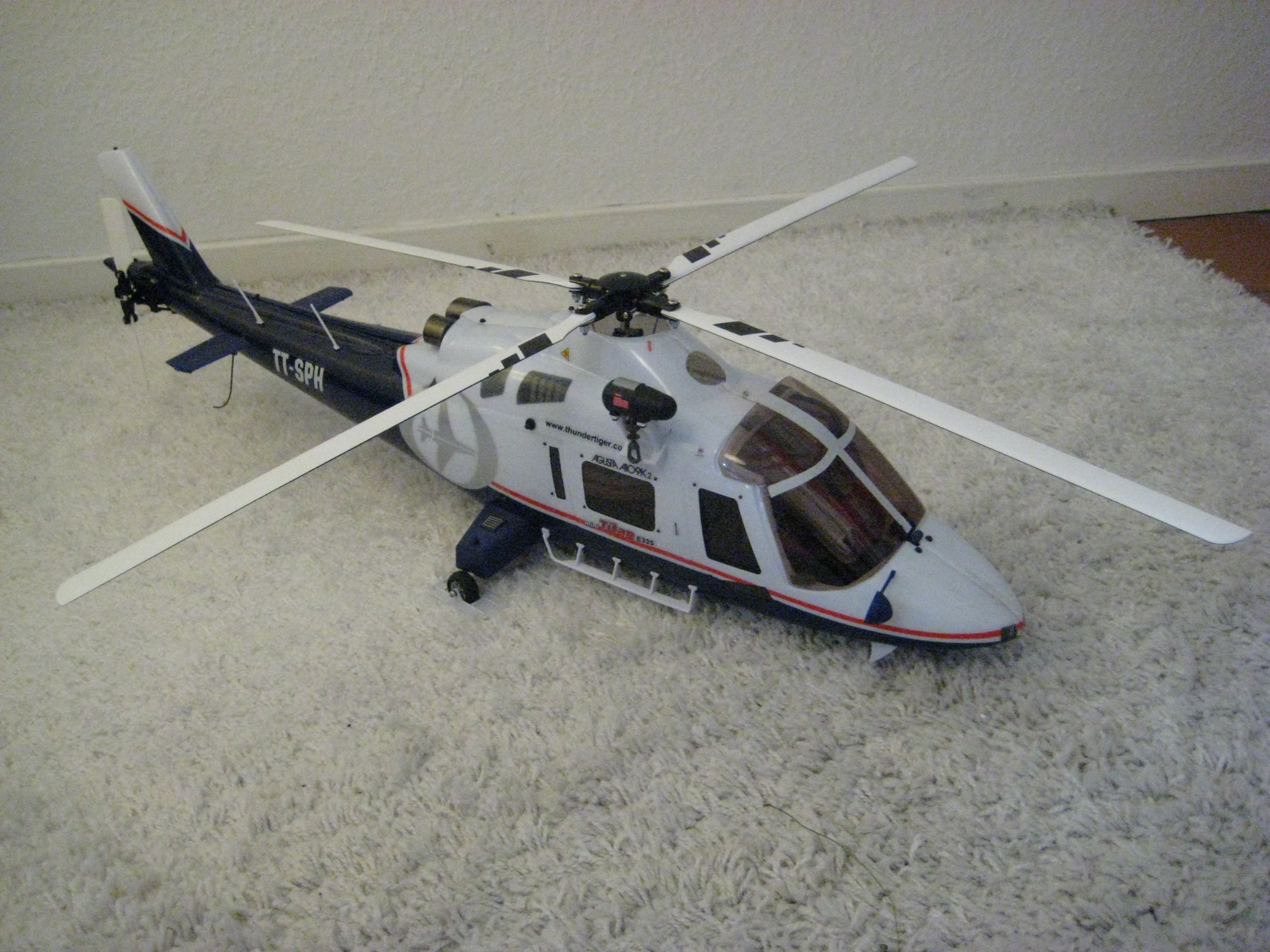

ich habe meine Mini Titan Agusta auf einen 4Blatt (ich glaube es ist ein CopterX, habe ihn geschenkt bekommen) mit 4Blatt Spinblades umgebaut.
Waren kleine Anpassungen nötig aber geht jetz echt gut :)
Lg
Simone

Sieht Klasse aus! So'n 4-Blatt Kopf wertet das Modell unheimlich auf.. :D

von firstlady
Hallo Tom,
freut mich dass sie Dir gefällt. Ja das stimmt, der 4Blatt macht echt was her. Ist ja ansich auch ein richtig schöner Rotorkopf, nur leider musste ich die mitgelieferte Alu TS gleich wegschmeißen, die eierte so krass, dass ich damit nicht in die Luft wollte. Ich habe dann einfach den 5ten Kugelkopf in die original MT Plastik-TS reingedreht, jetzt hat der Pitchkompensator auch Halt. Die Anlenkgestänge haben jetzt oben die größeren Kugelkopfpfannen und unten die MT Pfannen. Die HRW musste ich beim Schlosser kürzen lassen. Aber jetzt passt alles und fliegt richtig schön :)
Lg
