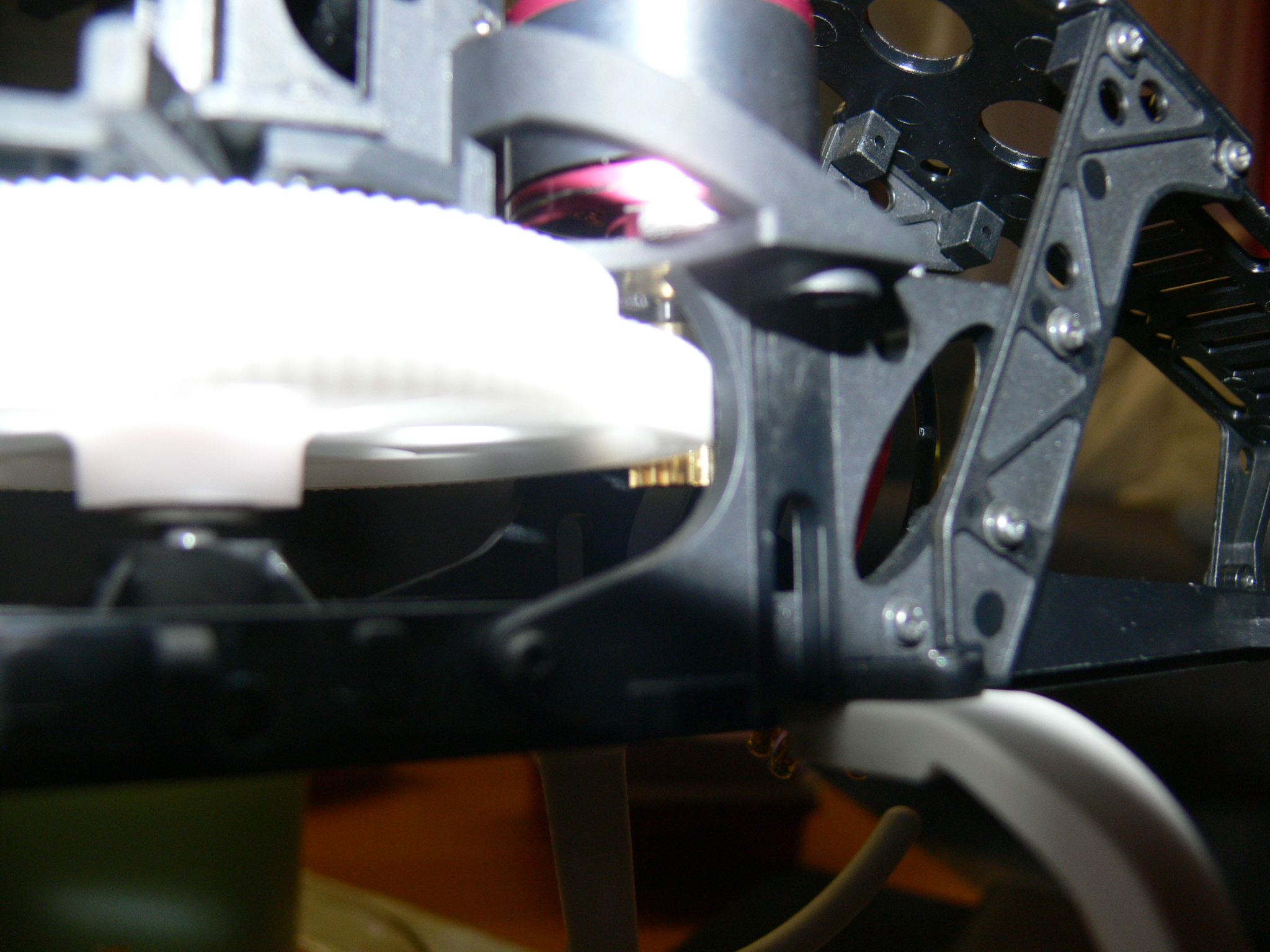

Hallo @ll
Ich hoffe ich nerve noch nicht ...aber ihr seit meine einzige Hilfe und ich bin voll begeistert von der Unterstützung hier im Forum . Danke nochmal an alle die mir bislang geholfen haben. Hab da aber wiedereinmal ein "Problem" ..wo ich nicht weiter komme....Ich hab das Ritzel auf den Motor gesteckt, exakt 16 mm. mit der Schieblehre gemessen und dann mit der Madenschraube fixiert. Dann habe ich testweise den Motor auf das Chassis gelegt und festgestellt dass die Unterkannte des Ritzels nicht bündig mit der Unterkante des Hauptzahnrad abschließt... d..h. Das Ritzel steht ein wenig über .... Muss das "bündig" abschließen oder ist dass in Ordnung so ??

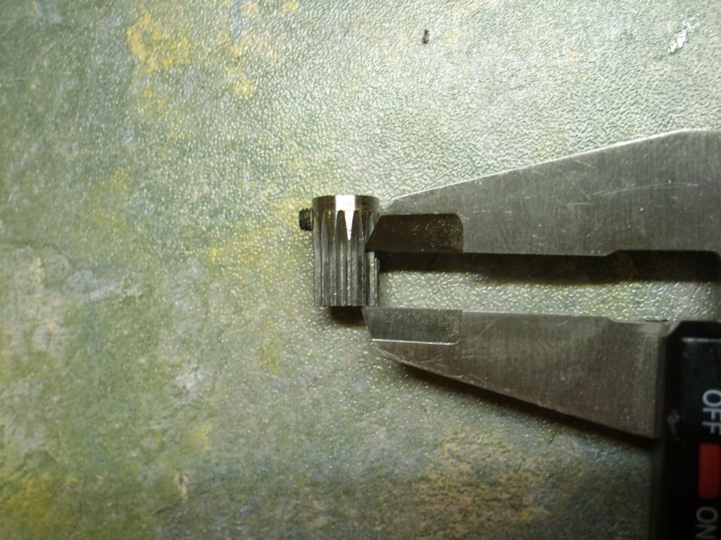

Wie wird dass eigentlich hier im Forum geregelt... soll ich für jedes Problem wo ich hier mit der Suche des Forums keine Lösung finde "einen" eigenen Thread eröffnen oder quasi alles gesammelt in einen Sammelthread packen ?
und Danke für eure Hilfe
Steven

..ich hab mal versucht ein Bild zu machen..war aber relativ schwer zu fotografieren. Vielleicht hilft es ja bei der Beurteilung...
Steven

Zum Ritzel, die HZR haben meistens einen Höhenschlag, deshalb die Nutzbare Spur am Ritzel am besten mittig zum HZR ausrichten.

Wenn Du das Ritzel anschaust, dann hat das Beispielsweise 10mm breite die ohne Hindernisse sind. gegen Ende werden die Zahnflanken dann eingeschränkt von innen her.
Das HZR hat ca. 5mm bei 450ern, somit unten und oben 2,5mm überstehen lassen wäre das Optimum.
Bündig über eine komplette Umdrehung das Minimum, wenn es an irgend einer Stelle nicht die gesamte Fläche abdeckt dann ist das schlecht.
Und ganz Wichtig, das Zahnflankenspiel einstellen und prüfen. das Ritzel muss immer einen kleinen Abstand zum HZR haben! so dass ein ganz kleiner klacken beim drehen vom HZR entsteht. machen stellen das mit einem Papierstreifen ein (Papier zwischen HZR und Ritzel und ohne viel Kraft das Ritzel (Motor) an das HZR schieben und festschrauben, dann das Papier entfernen.

wenn das Hauptzahnrad einen Höhenschlag hat steht es mal so hoch wie es dein Foto zeigt, an anderer Stelle nutzt es eventuell das Ritzel komplett, an noch anderer Stelle steht das Ritzel eventuell oben über..... das Ritzel so befestigen das du gut "die Mitte" von allen möglichen Stellen triffst, dann ist gut. Es gibt auch möglichkeiten das Hauptzahnrad zu "glätten" (z.B. 30 MInuten 50-70° im Backofen und dann einen Spiegel draufdrücken bis es wieder kalt ist) ist aber in der Regel nur für Perfektionisten mit übermotorisierung nötig, damit immer überall die gleichen Kräfte übertragen werden.

Es ist auf jeden fall wichtig das das Hauptzahnrad nur auf den voll ausgefrästen teil des Ritzels läuft. Die Ritzel sind zur Madenschraubenseite nicht ganz durchgefräst. Läuft das Hauptzahnrad auf diesem Teil zermatschen die Zähne des HZR´s schnell.

#8 Re: Montage Motor Ritzel ?
Hallo
also da verliesen Sie ihn
Vertsanden habe ich dass nocht nicht wirklich .... vielleicht muss ich eine Nacht drüber schlafen....

@Basti 205
ich trag zwar ne Brille aber ich sehe da nicht wirklich einen voll ausgefrästen Teil ... oder steigen die Ausfräsungen, zu dem Bohrloch wo die Madenschraube rein kommt, leicht an... Das macht zumindest optisch so den Eindruck
Steven

#13 Re: Montage Motor Ritzel ?
Basti meint diese Ritzelform:
http://www.e-heli-shop.de/Produkte/Zahn ... 08&p=15208
Da solltest Du natürlich darauf achten das das Hauptzahnrad sich nur dort bewegt wo die Zähne auch wirklich vorhanden sind, nich da wo sie eigentlich nicht mehr da sind.

#14 Re: Montage Motor Ritzel ?
ok..habs begriffen...auf den Bildern kommt es deutlicher raus was ihr meint wie wenn ich mir das Ritzel in der Hand anschaue...
Danke Steven

#15 Re: Montage Motor Ritzel ?
Ich habe es schon bei zu vielen zermatschte HZR´s gesehen, deshalb wollte ich drauf hinweisen. Man sieht eigentlich ganz gut wie weit die Zähne ausgefräst sind.
