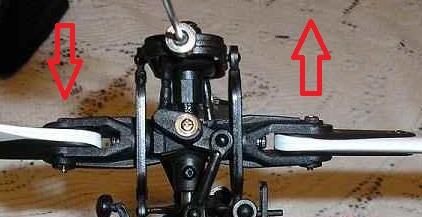

Halli Hallo ...!!!
Ich bin neulich die Tage mal mitn Hauptrotor in den Ausleger eingeschlagen. :( "Naja was solls!" Dachte ich mir. Habe mir also die Ersatzteile bestellt und eben eingebaut.
Dabei viel mir auf, das Sich die Blatthalter bewegen lassen.
Sprich: Ich kann die Blätter (wenn sie ausgerichtet sind) leicht auf und ab bewegen.
Die Frage ist nun: IST DAS NORMAL???
Mir ist halt aufgefallen, dass das Loch im Centerhub kein Loch ist, sondern mehr ein Oval. Außerdem liegen da dann ja noch die Gummiringe drinn. Erst dadurch wird ja die Welle mit der Verschraubung der Blatthalter geschoben.
Wäre super wenn mir wer helfen könnte.

Hier nochmal ein Bild, wie ich das mit der Bewegung meine:

Das ist beim SR normal. Allerdings sollten nach jedem Crash oder Einschlag ins Heckrohr auch die Dämpfergummis erneuert werden. Die scheren durch Quetschung an den Scharfen kanten des Zentralstücks ab. Ich hab da ne menge rum probiert das Härter zu bekommen aber danach hat man starke Vibrationen und bekommt den Spurlauf nicht mehr gut eingestellt. Ich hab mal in einem Forum gelesen das viele beim Blade CP welcher ja das gleiche Zentralstück hat die Gummis gegen Kugellager austauschen. Sind die Gleichen die auch in den Blatthaltern sind. Allerdings hat man nach der Maßnahme keine Dämpfung mehr und muss alles akribisch einstelle besonders der Spurlauf ist wichtig und die Blätter müssen gewuchtet sein.
