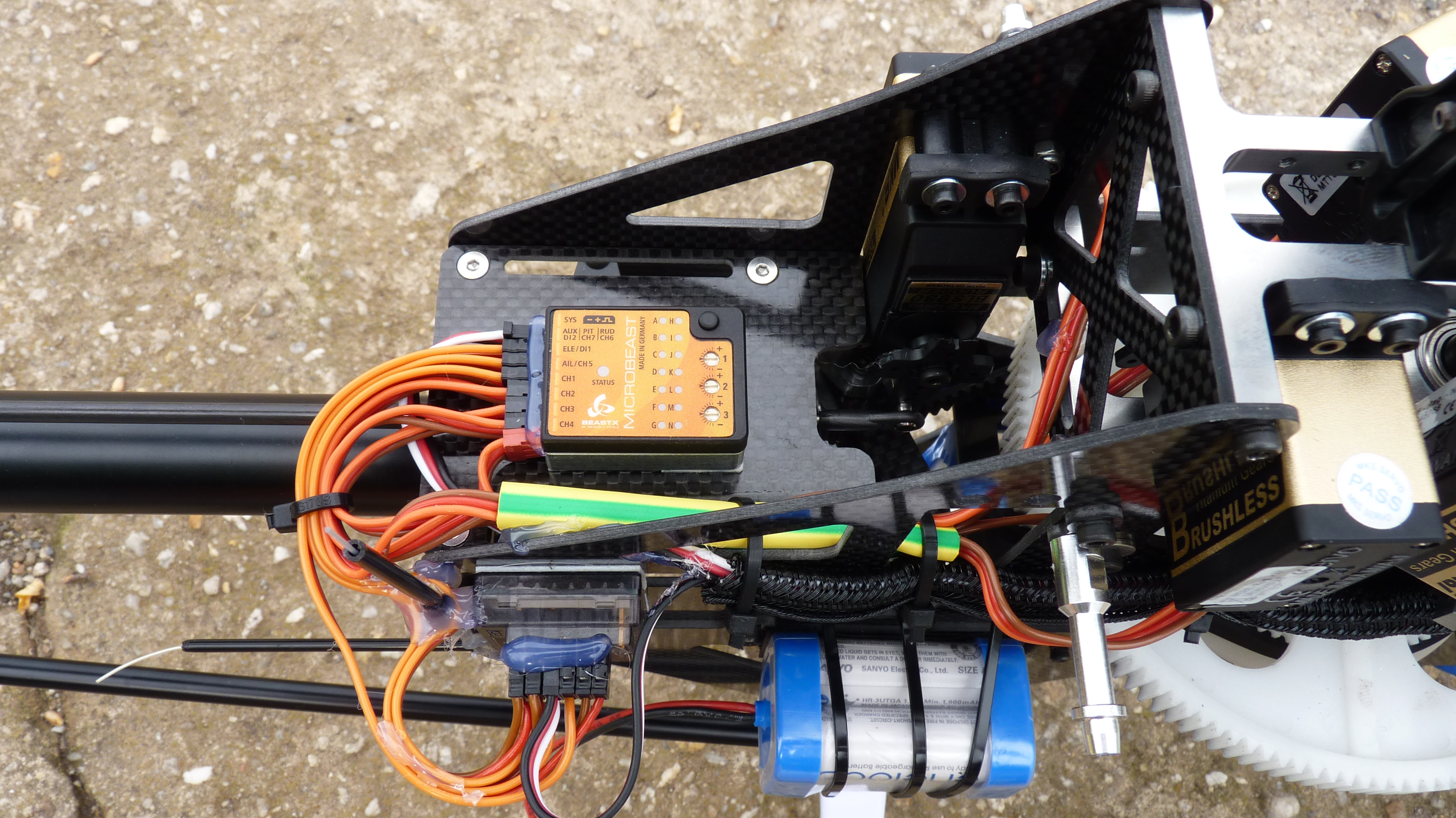

ich fliege mit der Grundeinstellung im beast - geht super !
und so geht es -
http://www.youtube.com/watch?v=f4bveYR_yEM
hoffe ich konnte helfen
Gruß Dux
oh - habe gerade gesehen das du das Problem schon gelöst hast - man sollte doch immer alles lesen ...

Sehr schöner Flug du stehst wohl auch mehr auf sauberen Flugfiguren und nicht solch ein herumgezappel.
