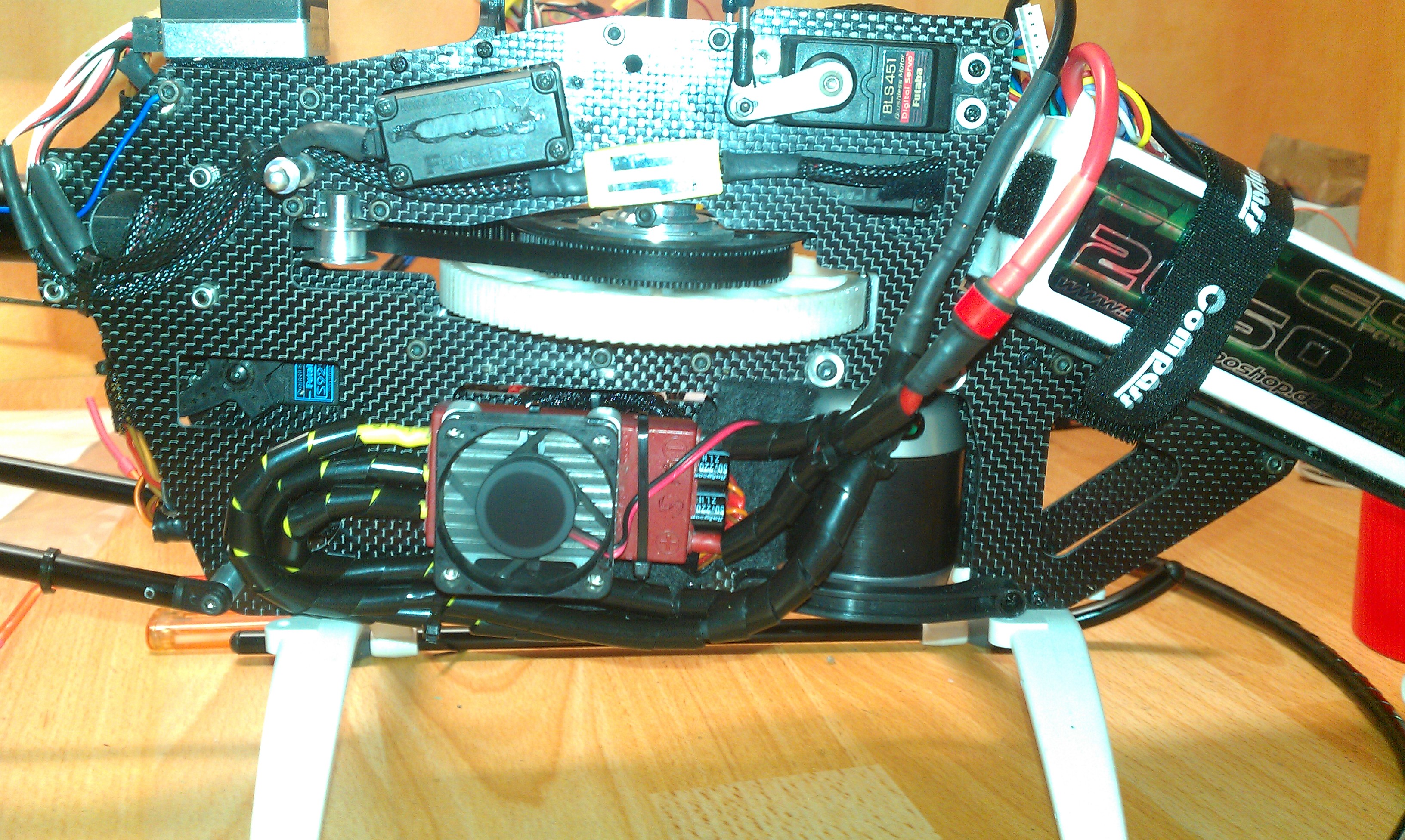

Hallo Leute, da ich letzten etwas Zeitdruck beim bauen hatte und weder irgendwelche Hülsen bestellen , noch anderweitig Zeit bei der Lösungssuche verlieren wollte, hab ich mir mal abends im Bettchen Gedanken gemacht, was im Haushalt vorhanden ist und mir bei dem Bau meines ANti-Blitz dienen könnte....
Mehrmals am abend davor die Kiste durchsucht und im Netz nach Lösungen gesucht....nix... :(
So was jetzt folgt, wird vieleicht dem einen oder anderen etwas "skuril" oder anstössig vorkommen, aber vielleicht gefällt es auch jemand....und da ich Meister im improvisieren bin :mrgreen: poste ich es jetzt doch endlich...
Dann kam mir die Idee mit den 9mm Platzpatronen (für Automatik/Para), davon hatte ich wegen Ladehemmungen an Sylvester noch viele über! :mrgreen:
Leider hatte ich keine leeren/verschossenen Hülsen...also musste eine leer gemacht werden :twisted:
Da es schon abends 20Uhr war hab ich die Wumme mit dem Lauf in eine Küchenpapierrolle gesteckt und "bumm" :twisted: eine leere Hülse war vorhanden!
Papierrolle war kaputt...das gab noch Anschiss von Sarah! :oops:
Zu, nun zurück zum Thema.... :mrgreen:
Benötigt wird:
-1x 9mm Platzpatronenhülse (LEEEEEEEER!!!!!) :!:
-1x runden Platinen-Abstandhalter (Maße muss ich noch ergänzen)
-1x 4mm Goldie Buchse
-1x passender Widerstand
Schrumpfschlauch
Werkzeug: Eisensäge, Lötkolben etc.

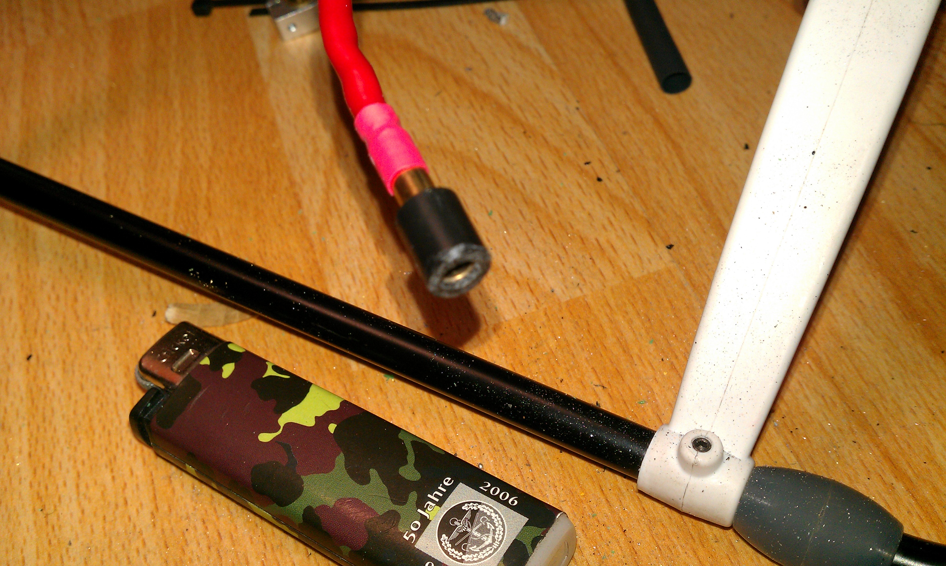

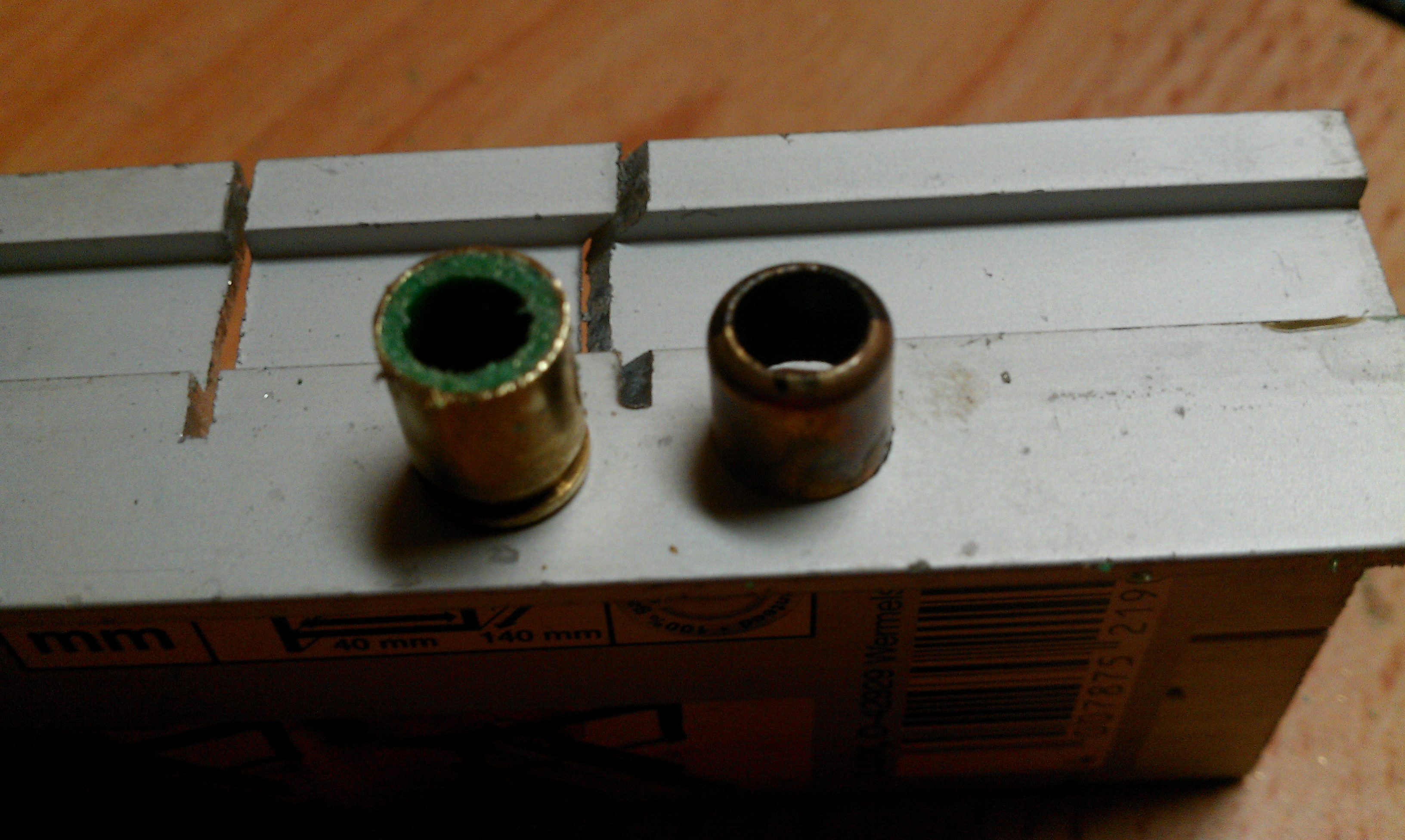

die durchgeschnittene Patronenhülse, später hab ich das grüne Plsatikzeugs noch mit nem Brenner rausgeschmolzen (so wie am rechten Teil zu sehen ist...das linke Teil mit dem Zündhütchen könnt ihr wegwerfen...Also das rechte Teil ist vorne schon verjüngt...dewegen wollen wir das ja haben!
Hier hab ich den Abstandshalter aufgeklebt (zuvor innen auf 4mm aufgebohrt) vorne etwas überstehen lassen

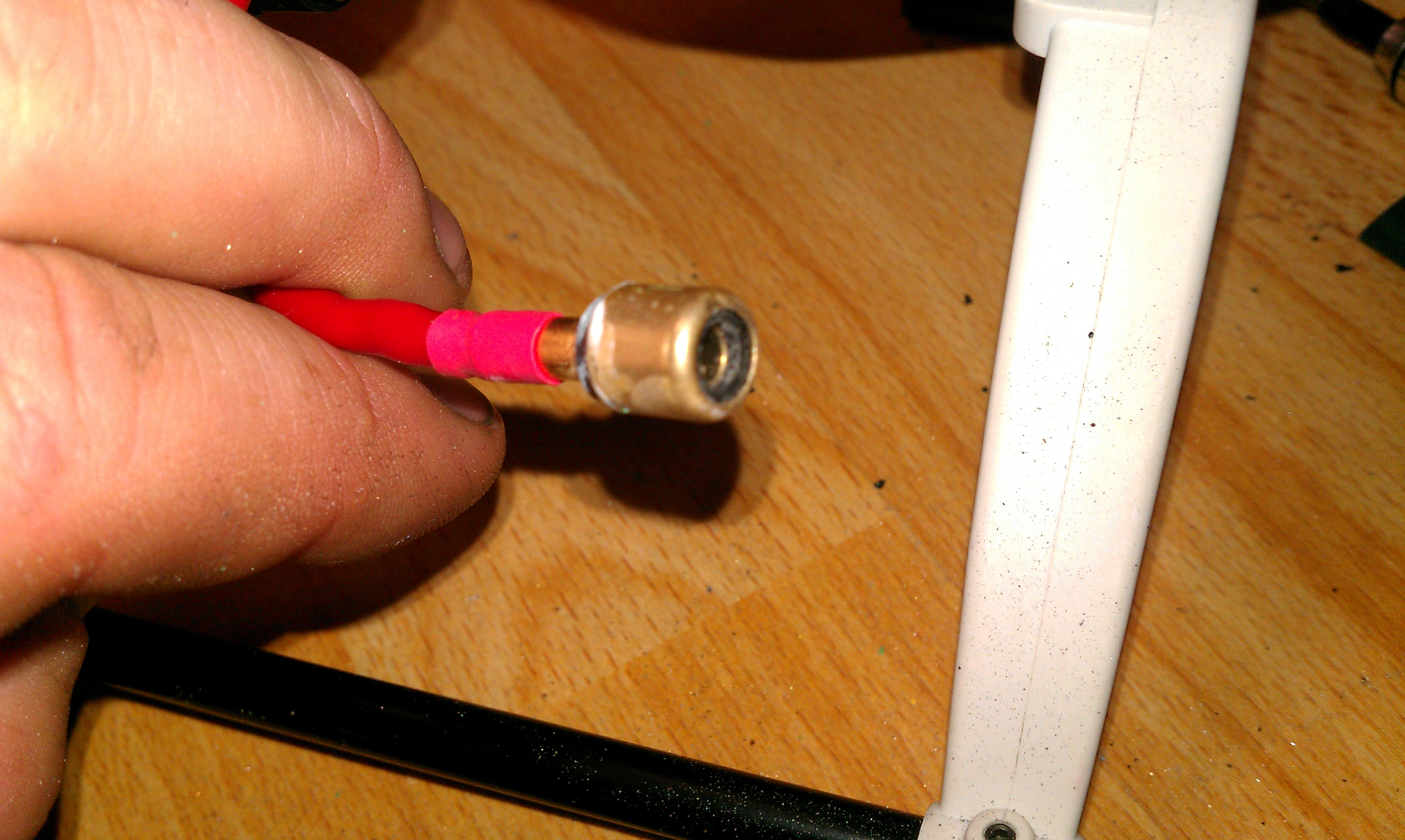

Hier wird jetzt die Hülse über den Abstandshalter geschoben, so dass die Hülse ca 0.5-1mm von der 4mm-Buchse absteht. Dann wird er verklebt...darauf achten, dass vorne kein Kleber in die Buchse läuft, und auch die runde Kante nix abbekommt

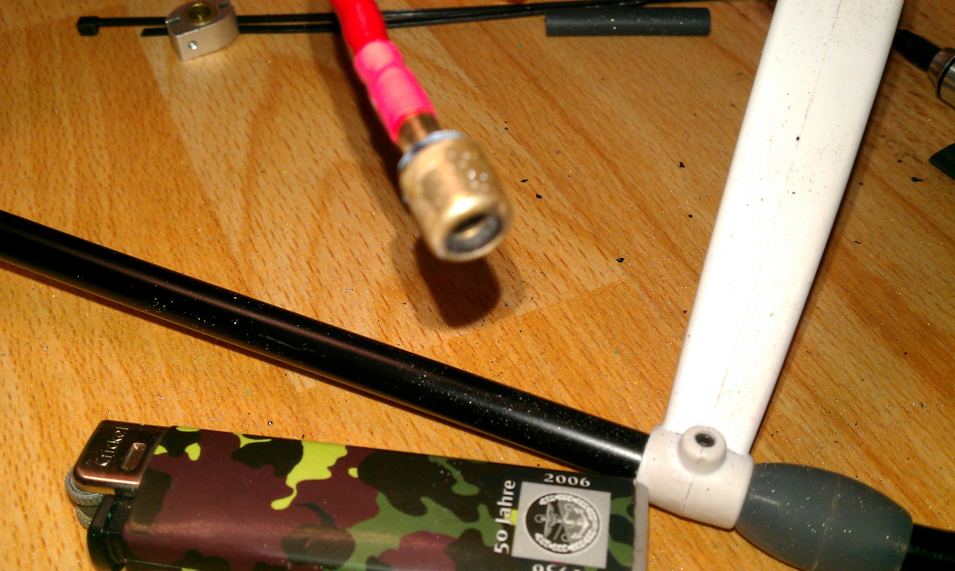

mann kann hier noch sehen, dass der schwarze Kunststoff der Isolierung noch etwas  im Weg ist...das habe ich mit einem Bohrer "gesenkt" so dass ein Trichter/Konus als Öffnung entsteht
Hier nochmal der "Trichter"

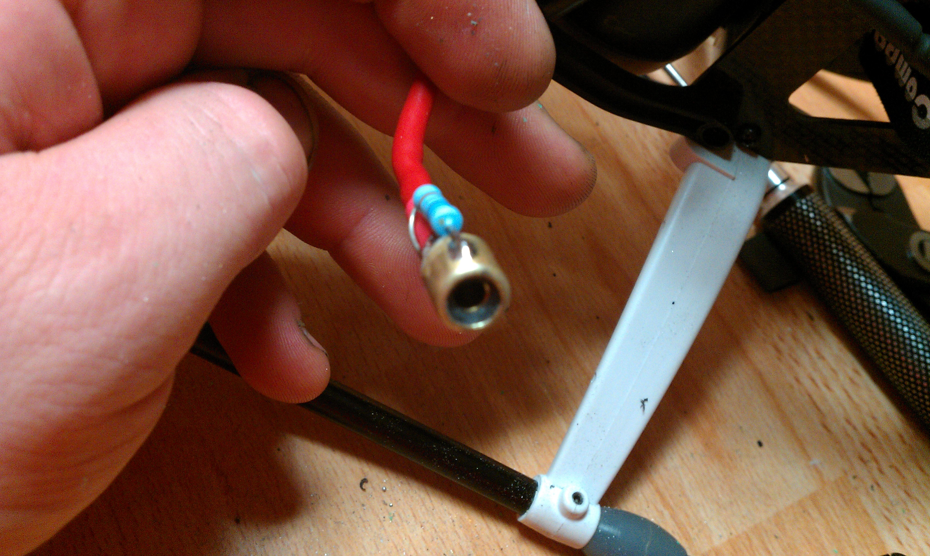

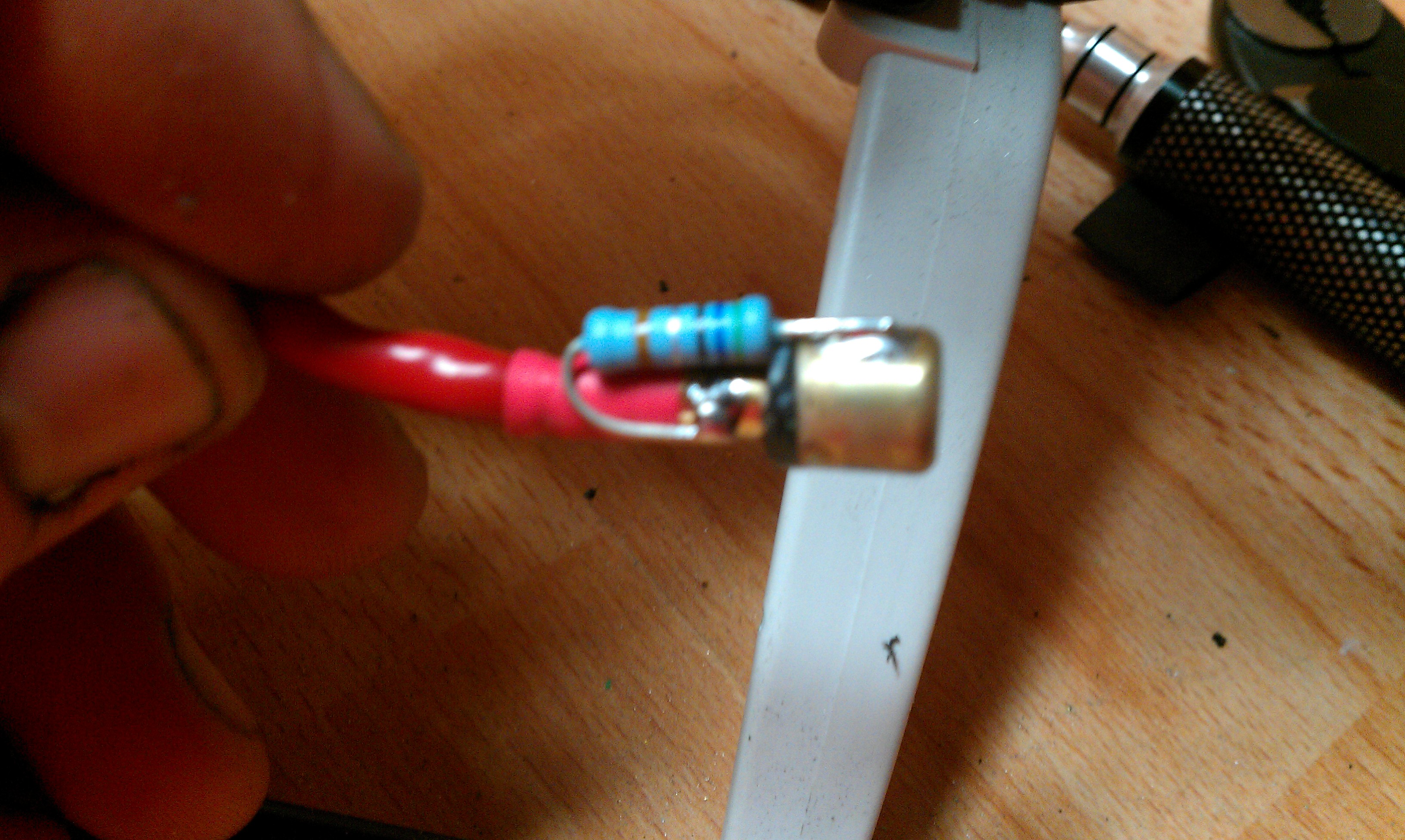

Hier nochmal der Widerstand aufgelötet....
Schrumpfschlauch drüber und feddisch! Jetzt muss man beim Anstöpseln nur erst aussen die Hülse berühren und dabei nach innen in die Buchse gleiten...geht ganz easy und hat noch nichtmahl nen klitzekleinen Lichtbogen gegeben! Der vortei ist, dass der Widerstand bei eingestecktem Stecker vom Stromkreis getrennt wird, da er vollständig durch die Hülse isoliert wird....bei einigen Antiblitzern im Netz wird der Widerstand nach dem Anstöpseln parallel mitbetrieben, was sicher nicht optimal ist.

Dem Widerstand ist es völlig egal ob noch ein 0 Ohm Widerstand (der Stecker) parallel geschaltet ist. so gesehen muss die Isolation im eingesteckten Zustand nicht sein.
Evo2racer
Beiträge: 5082
#4 Re: Anti-Blitz aus 9mm Platzpatrone bauen (4mm Goldie)
Beitrag von Evo2racer »
totto hat geschrieben:Hast Du vielleicht noch ein Foto von der Küchenpapierrolle....???? Bild
Ich glaub der Timo Hipp hat sie noch zu Gesicht bekommen! :blackeye: Hat nur den Kopf geschüttelt..... 8) mehr sag ich nicht! :alien:
@Eggi
Stimmt ja,
"in der Parallelschaltung ist der Gesamtwiderstand immer kleiner als der kleinste einzelne Widerstand! :oops: "
Naja, egal....hab mich besser gefühlt! hatte Angst um den Jive!
