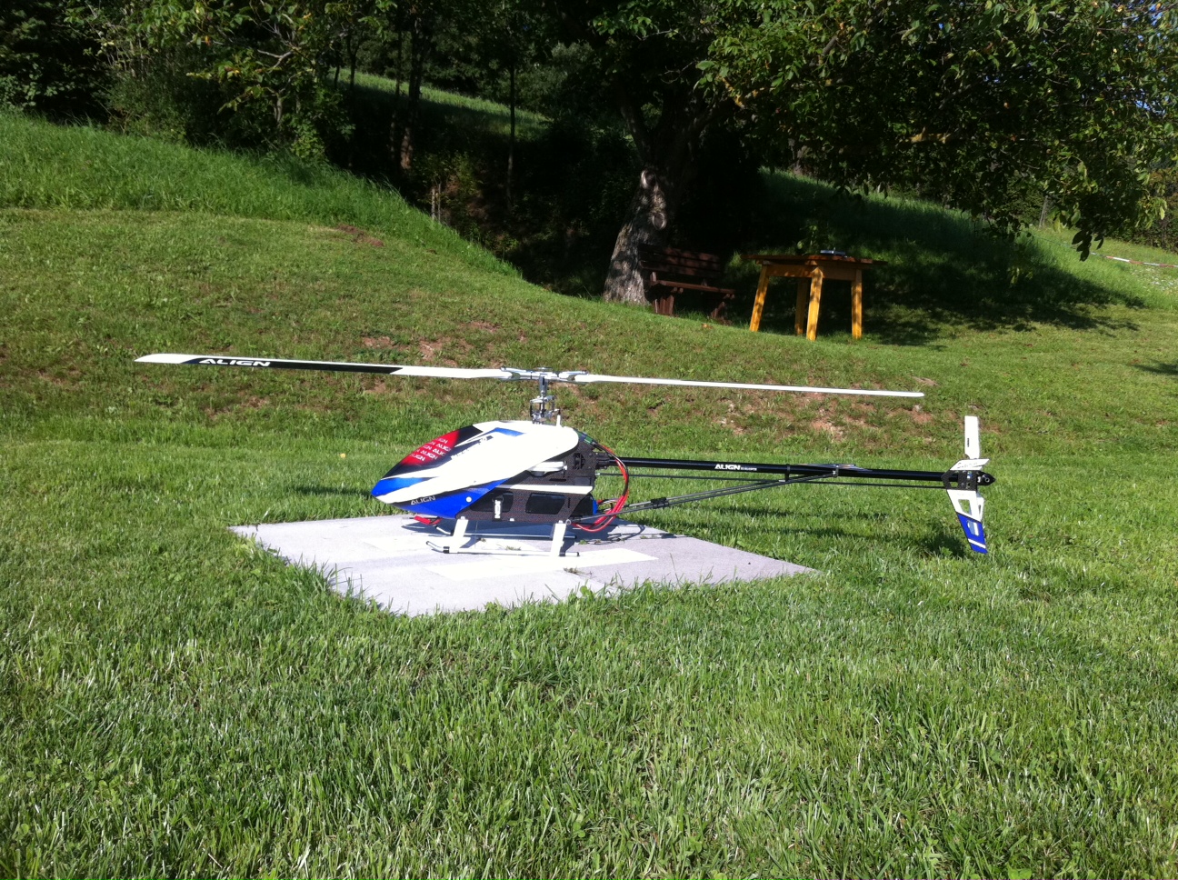

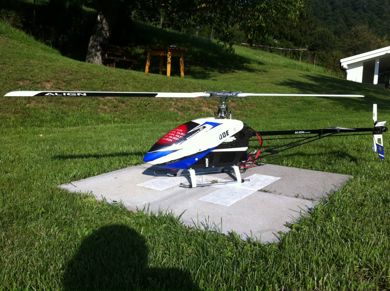

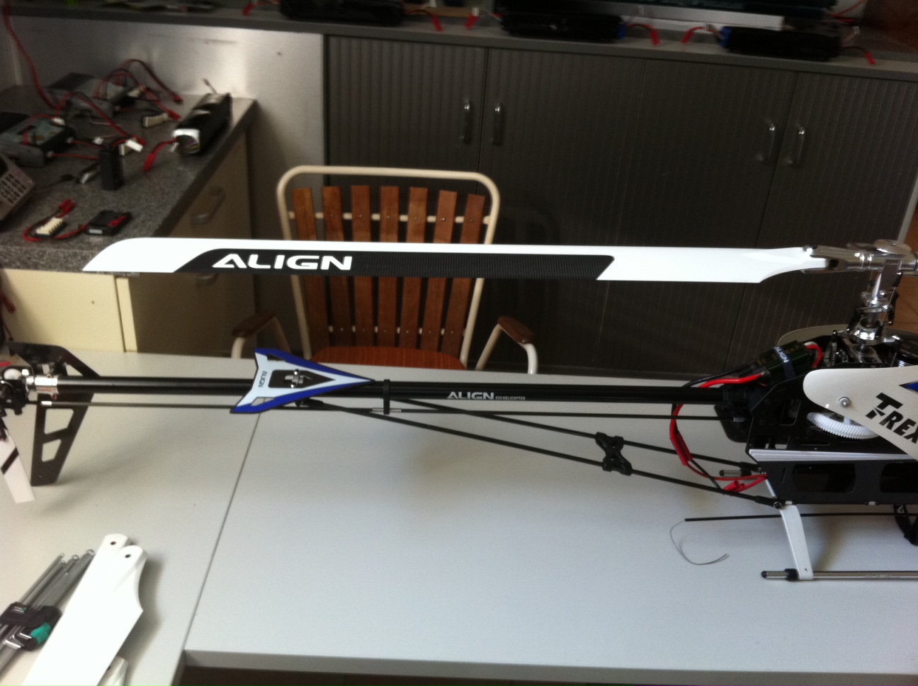

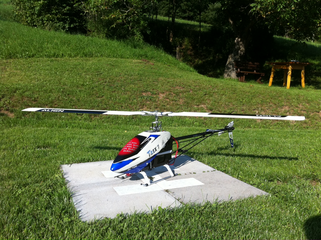

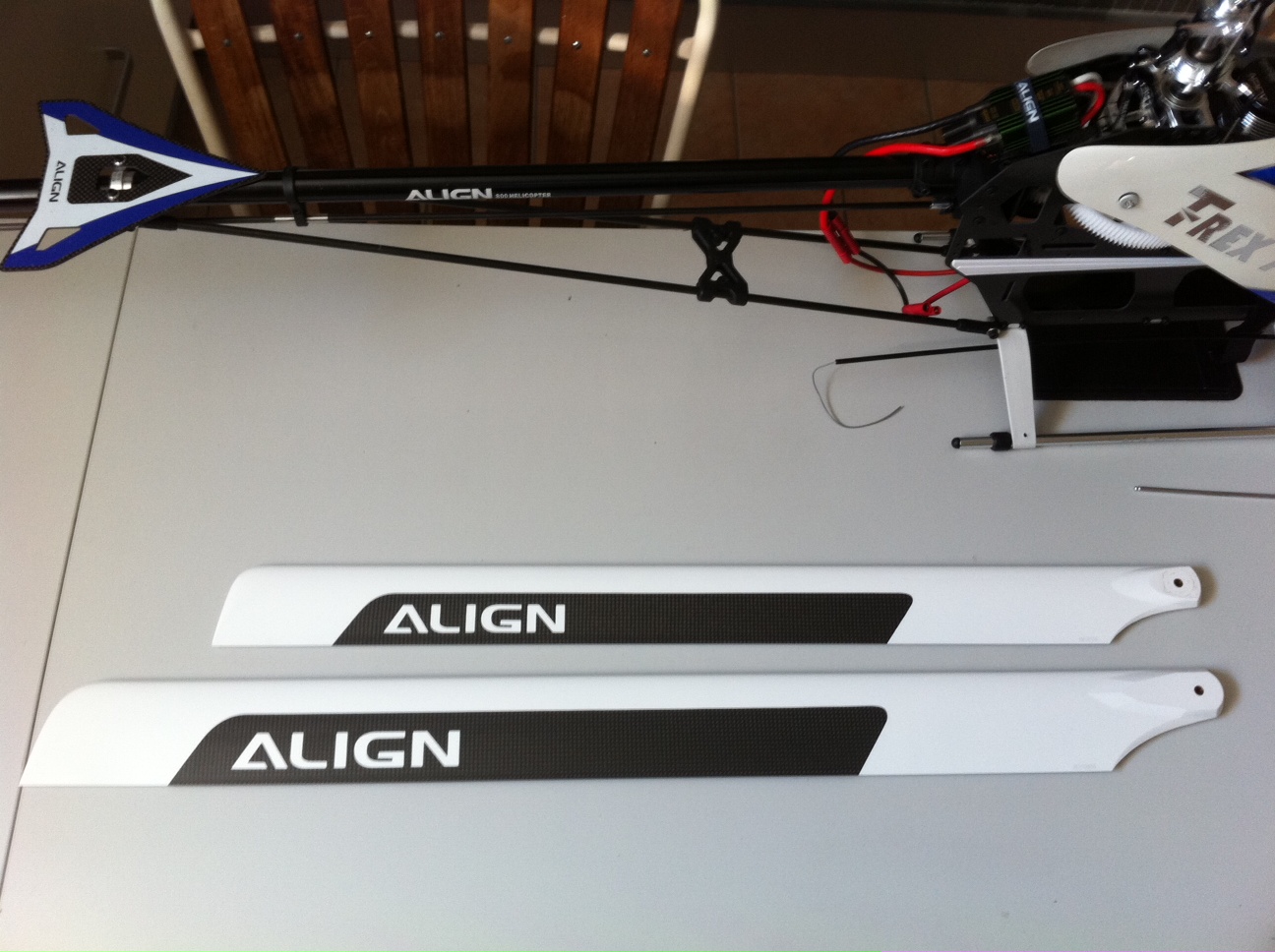

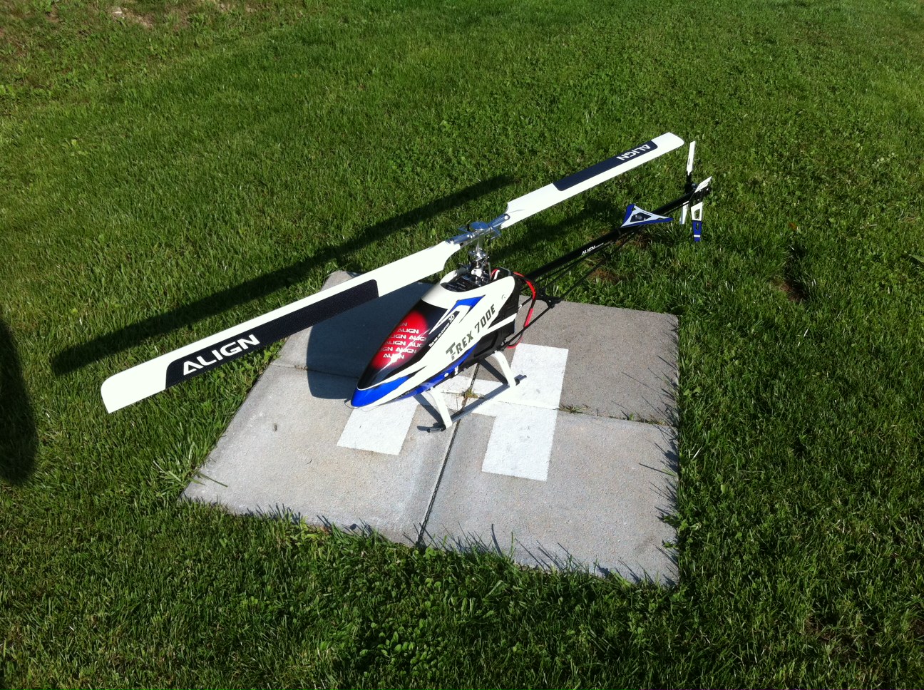

habe im Ebay wieder zugeschlagen, nachdem ich schon das 800er Heck von ALIGN hatte, habe ich mir nun die neuen Rotorblätter von ALIGN mit 800 mm für den "T-Rex 800" gekauft. :D
Gestern war der erfreuliche Moment wo der Postler das Paket brachte, sofort wurde am Abend geschraubt und auch gleich ein Testflug gemacht.
Der Rotordurchmesser beträgt nun 178 cm! Wie schon geschrieben, wurden bei diesem Heli nur orig. ALIGN Teile verbaut!
Er fliegt ruhiger in der Luft, Flugbild wirkt sehr schön. Außerdem sieht das 800er Heck jetzt nicht mehr so lang aus wie vorhin mit den 690er Rotorblättern.
Beigefügt Fotos .....
Martin
ALIGN 800 mm und ALIGN 690mm

Also handelt es sich beim 800er um einen 700er mit längerem Heck und Rotorblättern?
baumi77
Beiträge: 520
Registriert: 16.06.2006 13:34:57
Wohnort: Bezirk Baden
#4 Re: Bilder vom T-Rex 800E
Beitrag von baumi77 »
ist der 700er 3G mit dem 800er Heck und Blätter von ALIGN.

:shock: 1,78m? *tränen aus dem Auge wisch* Geilo!

Was sind da jetzt für Heckblätter drauf? Für nen 800er wären für niedrigere Drehzahlen ja zumindest mal 115er und bei der Übersetzung vom T-Rex eher 125er angesagt.

Kleiner Tipp am Rande. Bei einem Vereinskollegen hat sich neulich die Steckverbindung zwischen Akku und Regler im Flug verabschiedet. Er hatte die Kabel auch so rumhängen wie bei Dir. Ich würde da auf jeden Fall ne Zugentlastung vorsehen, oder wenigstens Autorotationen üben. :blackeye:
