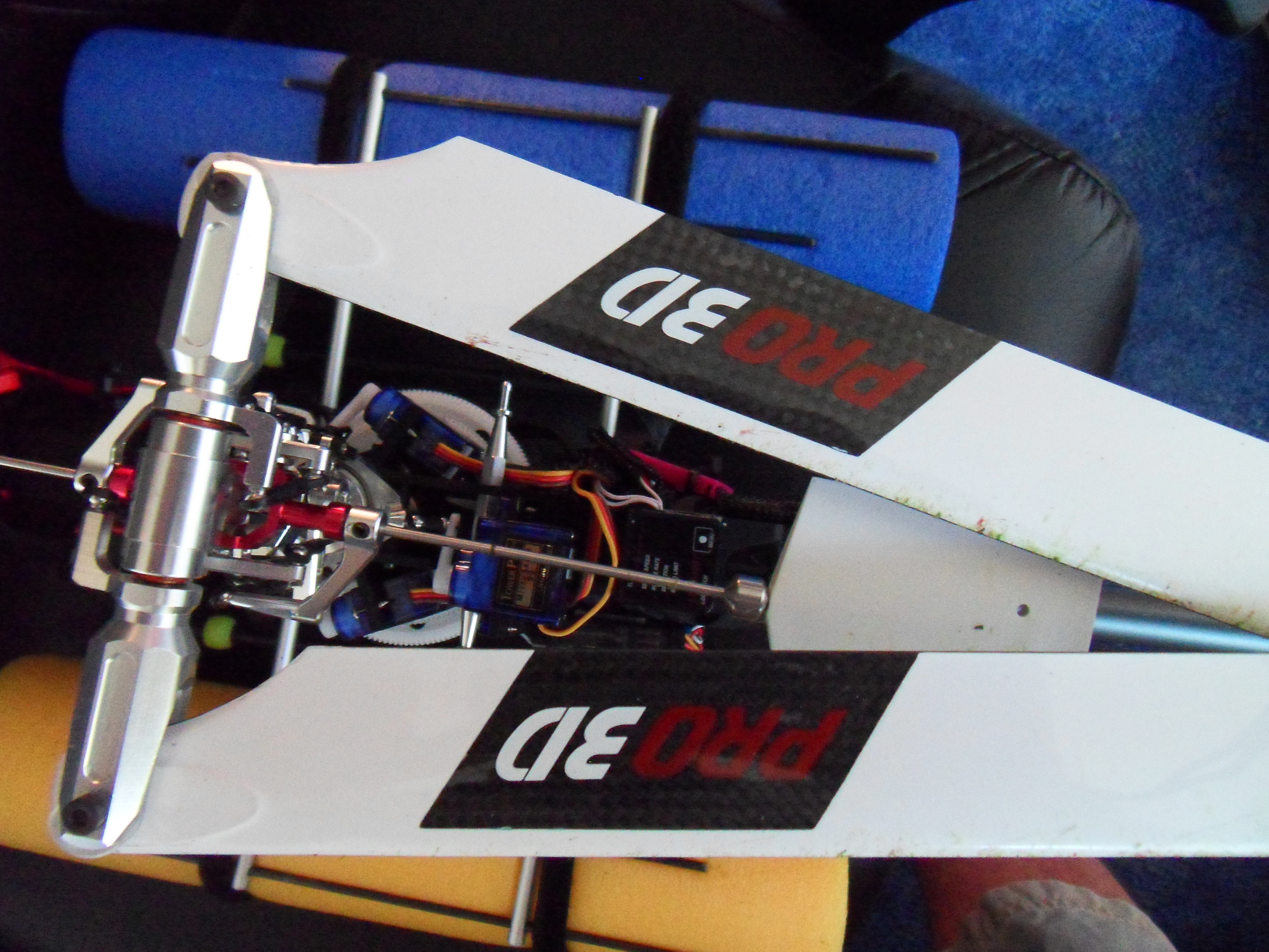

Was die Latten angeht... Vergiss die Holzblätter, und vorallem auch irgendwelchen Billig-Scheiß aus China (ich weiss wovon ich rede!!!). Ich habe jetzt diese Blätter drauf, kosten kaum mehr als die Holzlatten, sind aber um Welten besser!!!
Was das Heckrohr angeht, da kann ich mich Tatum nur anschlißen, das habe ich auch immer noch drauf.
Ein Deppengestell würde ich Dir auch noch empfehelen, und zwar dieses hier. Da hat den Vorteil, dass es nicht schwingen kann, und dass Du, wenn Du zwei unterschiedliche Farben nimmst, auch eine TOP Lageerkennung hast. (Einfach beim Bestellen angeben.)

Raptor-Flyer hat geschrieben:Totto, die Blätter sind m.E. nach auch importiert... Klick
Nee, das Bild im Shop vom Hangar15 ist nur Beispielhaft...
Die Blätter sehen so aus:

totto hat geschrieben:
Genau wie bei Hobbyking :lol: Hatten mal die geordert, die ich dir verlinkt habe. Das sind genau die gleichen, die du da hast :wink:
