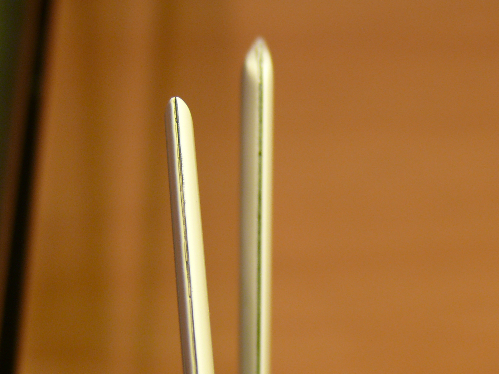

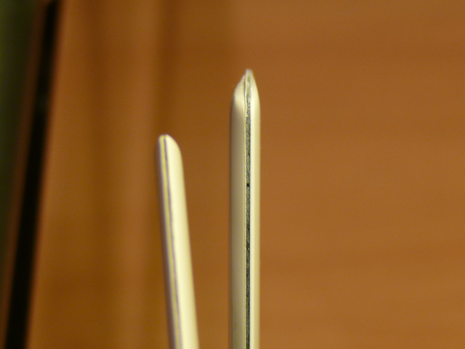

So habe die Blätter heute bekommen anbei ein paar Bilder. Vergleichsblatt ist ein 95mm Align Heckblatt.
Das sind keine Heckblätter das sind schon Rotorblätter. Ich habe auch versucht das Halbsymetrische Profil zu Fotografieren.
Gruß Timo
Gruß Timo
- Was für Löffel !
- P1070950.JPG (820.09 KiB) 1267 mal betrachtet
- P1070953.JPG (904.29 KiB) 1267 mal betrachtet
- Links Align recht Spinblades
- P1070954.JPG (817.7 KiB) 1267 mal betrachtet
- P1070955.JPG (828.55 KiB) 1268 mal betrachtet
- Unteres Blatt Align oberes Spinblades
- P1070957.JPG (908.28 KiB) 1267 mal betrachtet
- P1070958.JPG (888 KiB) 1267 mal betrachtet
