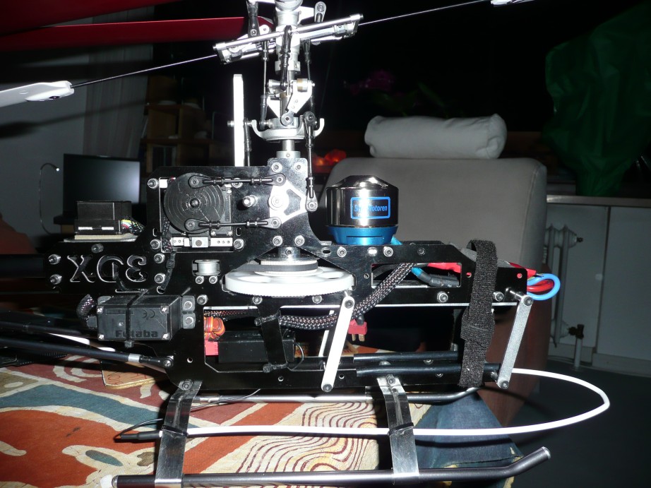

Ich habe Dir ein Bild von meinem Umbau angehängt. Zu den Chassis und den Preisen kann ich Dir leider nichts sagen.
Die Scorpionmotoren sind sehr leistungsstark, verlangen aber gelegentlich nach einem Tropfen Lageröl. Dann halten die Lager auch ewig. Ich hatte mal einen für einen 450er Heli. Wie Du siehst, fliege ich einen SHP-XM-Motor. Der macht an 6s auch eine Menge Spass. Die Dinger werden nur ziemlich warm.

hi John,
danke fürs Foto,
aber wie bekommst du bei dir ein 6S Lipo untergebracht?, soviel ich weiss passt da höchstens ein 5S rein, oder fliegst du mit 2x3S?
Platz fürs Zahnrad haste noch, wo bekommste das 130er HZR her?, ich versuchs mit Fräsen, dann bleibt Geld über fürn Motor,

In den Akkuschacht passen 6s-Lipos mit 2650mAh hervorragend rein. Mein damaliger 4s mit 4000mAh war dicker. Es sind ca. 40 mm Platz für den Akku.
Das 130er HZR gibt es vom Microheli (www.microheli.com). Es ist aus Delrin gefräst und läuft sehr leise. Das 130er HZR ist jedoch nicht im Shop bei Microheli gelistet. Ich habe meine Zahnräder bei Helidirect (www.helidirect.com) bestellt. Dort findest Du die Teile unter HDX 500 Upgrade Parts. Nach meiner letzten Bestellung von 2 Stück waren sie jedoch wieder ausverkauft. Wenn Du aber kurzfristig Interesse an einem HZR hast, könnte ich Dir eines von meinen zweien zum Selbstkostenpreis abtreten, sobald sie eintreffen (bestellt vor einer Woche).
