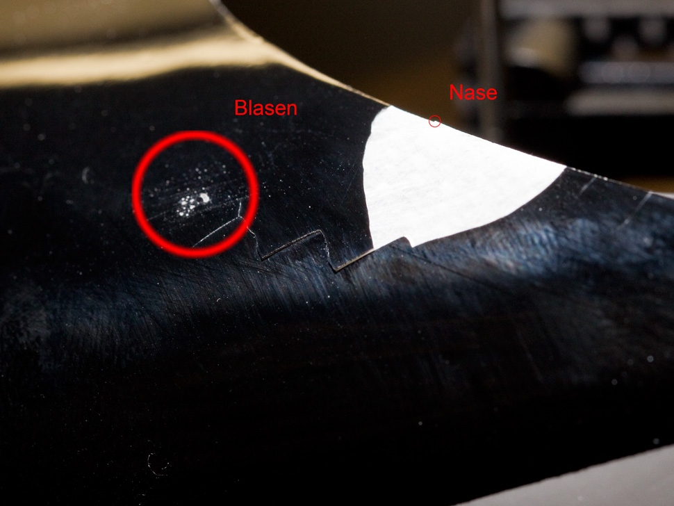

Hallo Forum,
bin nun nach T-REX und Mini Titan auch unter die Protesen gegangen :D und muss sagen dass ich den schritt bis jetzt nicht bereuht habe.
Nachdem mir der simple aber effektive Aufbau und die gute Qualität doch bis jetzt sehr zugesagt hat bin ich von einer Sach doch eher enttäuscht.

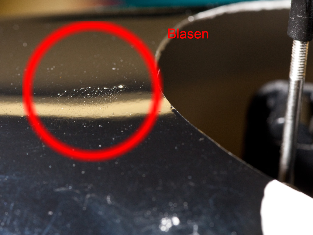

Nach nur 4-5 flügen und dementsprechend erst 5-6 mal die Haube drauf und wieder ab, ist der Lack leider eingerissen und blättert ab.
Ist das euch auch schon aufgefallen/passiert. Bei genauerem hinsehen ist mir dann aufgefallen das der Lack an einigen Stellen Blasen wirft.
An der Stelle an der er abgeplatzt war ist auch ne scharfe Nase.
Find ich irgendwie nicht so toll und trübt meinen Gesamteindruck. Klar, ne Haube ist n Verschleissteil aber ich steh halt auf Bling Bling :roll:
Hier noch 2 Bilder damit manns auch sieht

Das ist echt übel.
Gerade das großflächige Abblättern ....wie Schollen... hab ich bei meiner Haube leider auch feststellen müssen.
Was ich gemacht hab damit das etwas länger hält ist ne extra Schicht Lack drauf. Wenn du einen kennst der sich mit auskennt kann dir vermutlich sogar besonders weichen und dehnbaren Lack
besorgen. Da reißt die Originalschicht vielleicht immer noch ein wenig ein, aber man sieht es dann nicht mehr so sehr und es blättert auch so bald nichts ab.

Ich hatte da nie Probleme habe aber auch die neue Version der Haube gehabt. Jetzt ist ja eine Fusuno drauf.

Ich denk mal, daß da bei den Zukaufteilen ne Charge daneben gegangen ist. Auch wenn mir da einige Händler in dieser Branche nicht zustimmen mögen (wir wissen ja nicht, was Sie mit dem Ding gemacht haben :evil: ) sachichmal: Das ist ein GARANTIEFALL.

Du hast einen Vertrag mit dem Verkäufer geschlossen, nicht mit dem Hersteller. Darum Reklamation ->Händler. Genau wie beim Auto, Brot, TV und überhaupt allem :D
Ich denke mal, daß es in bestimmten Fällen helfen könnte, den Hersteller direkt zu kontaktieren, Versuch macht kluch :twisted: blos wird allein das Porto nach bella Italia nicht von schlechten Eltern sein
