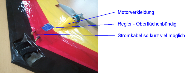

frankyfly hat geschrieben:Ich denke die 150 waren wirklich eine Fehlmessung aber um die 125km/h halte ich durchaus für möglich, denn da habe ich mehrere Messungen die in dem Bereich liegen.
Moin Fank,
wenn du noch ca. 10 Km/h mehr haben willst, pimpe deinen Knurri so, wie ich es damals gemacht habe :D
Knurri pimpen.jpg (96.89 KiB) 1432 mal betrachtet

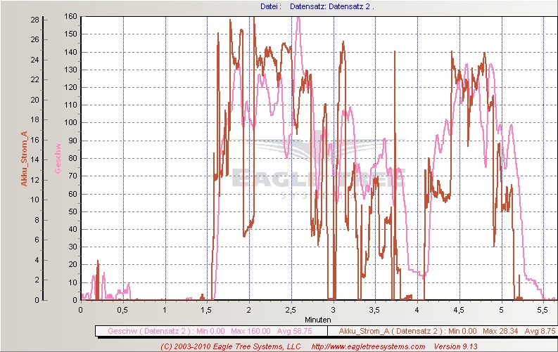

Über eine Verkleidung habe ich auch schon nachgedacht, aber jetzt habe ichden Datenlogger oben drauf geschnallt, damit ich sehe was da Strom und Drehzahlmäßig im Flug passiert.
Daduch ist der cw-Wert aber erst mal ein Stück Richtung Schrankwand gewandert :roll: :oops:

So, hier der "Beweis" die Dopplermessungen lagen gar nicht so daneben
