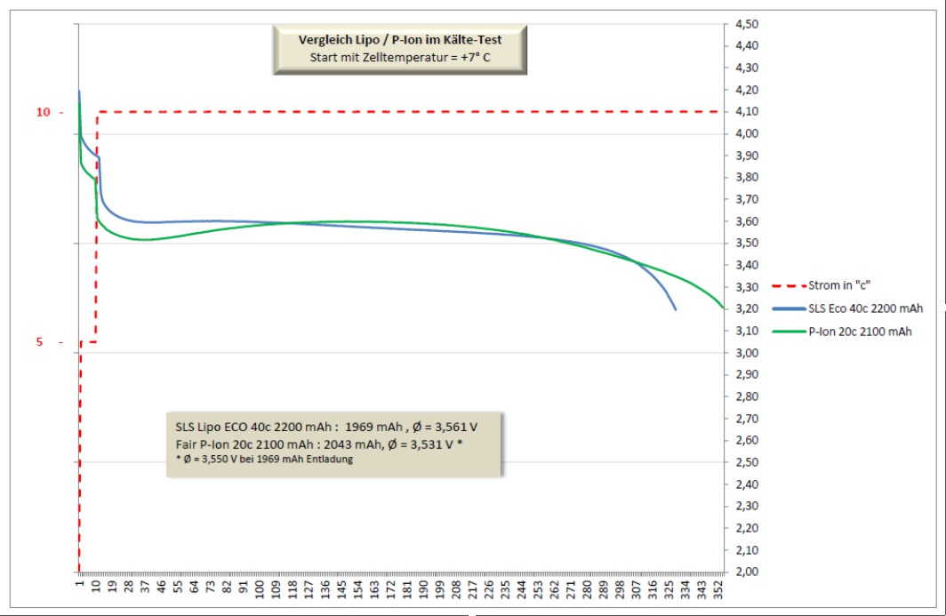

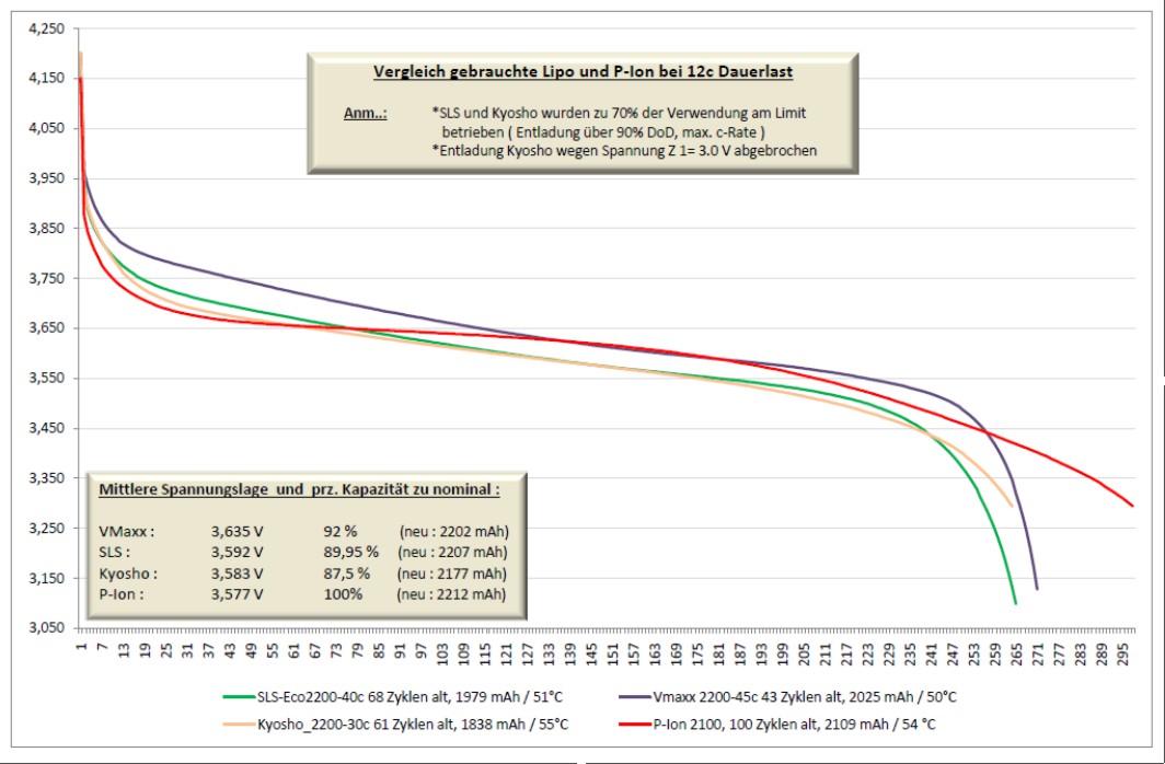

#10 Re: Funktionalität der Akkus testen
macht in der Spannung sogar immens was aus.
Anbei mal ein Diagramm, was einmal einen P-Ion und LiPo bei nur +7°C und 10c Belastung und ein anderes, das die Zellen bei Raumtemperatur ( 21°C) bei 12c Dauerlast zeigt. Der Unterschied liegt hie rbei bereits 0,2 V pro Zelle, und das obwohl bei Raumtemperatur eine noch höhere Last aufgeschaltet war.
Ich denke, das macht es besonders gut deutlich. Ich hab auhc irgendwo noch eines mit vorgewärmter Zelle ( +30°C ) , find ich nur auf die schnelle nicht, aber ich denke man kann sich gut vorstellen, das es ebenso deutlich das Ergebnis beeinflußt

Im sommer wird dann also das Vorwärmen nicht von akuter Notwendigkeit sein. Im gegenteil,
wenn man eine temperatur von 30°C hat, liegt die Akkutemperatur schon höher.
Winter sollte ich dann die Zellen besser Vorwärmen.
Auch wenn ich in der Halle Fliege?!
Lohnt es sich einen beheizten Akkusafe zu kaufen, oder reicht es wenn man den Akku in die Hosentasche steckt.
Bzw. wenn man einen Koffer mit isolation hat, könnte man diesen doch auch in einem Gut beheizten Raum offen stehen lassen, die Akkus reinlegen
unmittelbar bevor man losfährt und dann schnell in die Halle.
Ich könnte mir vorstellen dass das Funktioniert, wenn die Zeiten die der Akkukoffer drausen ist, nicht zu lang werden.
