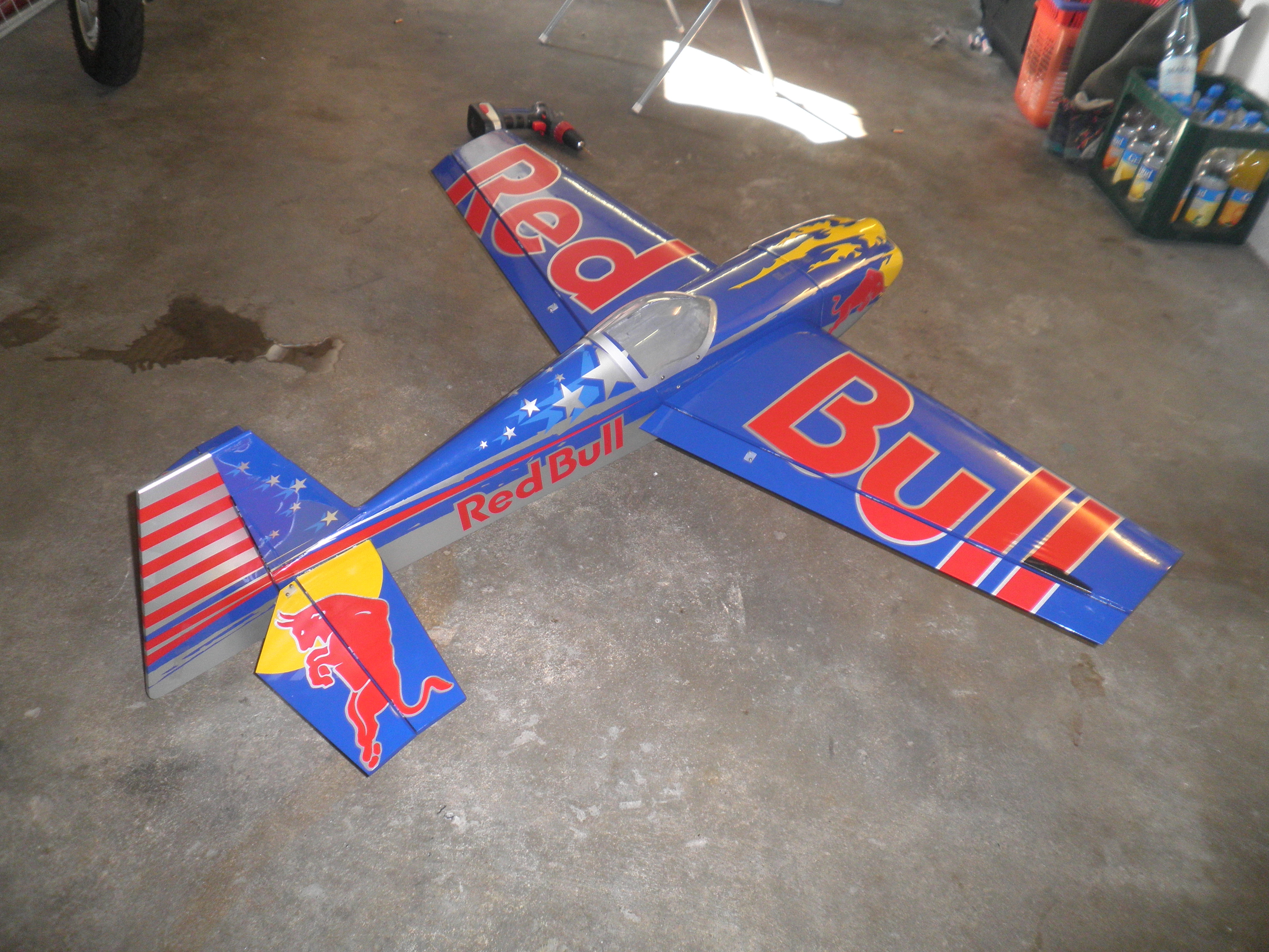

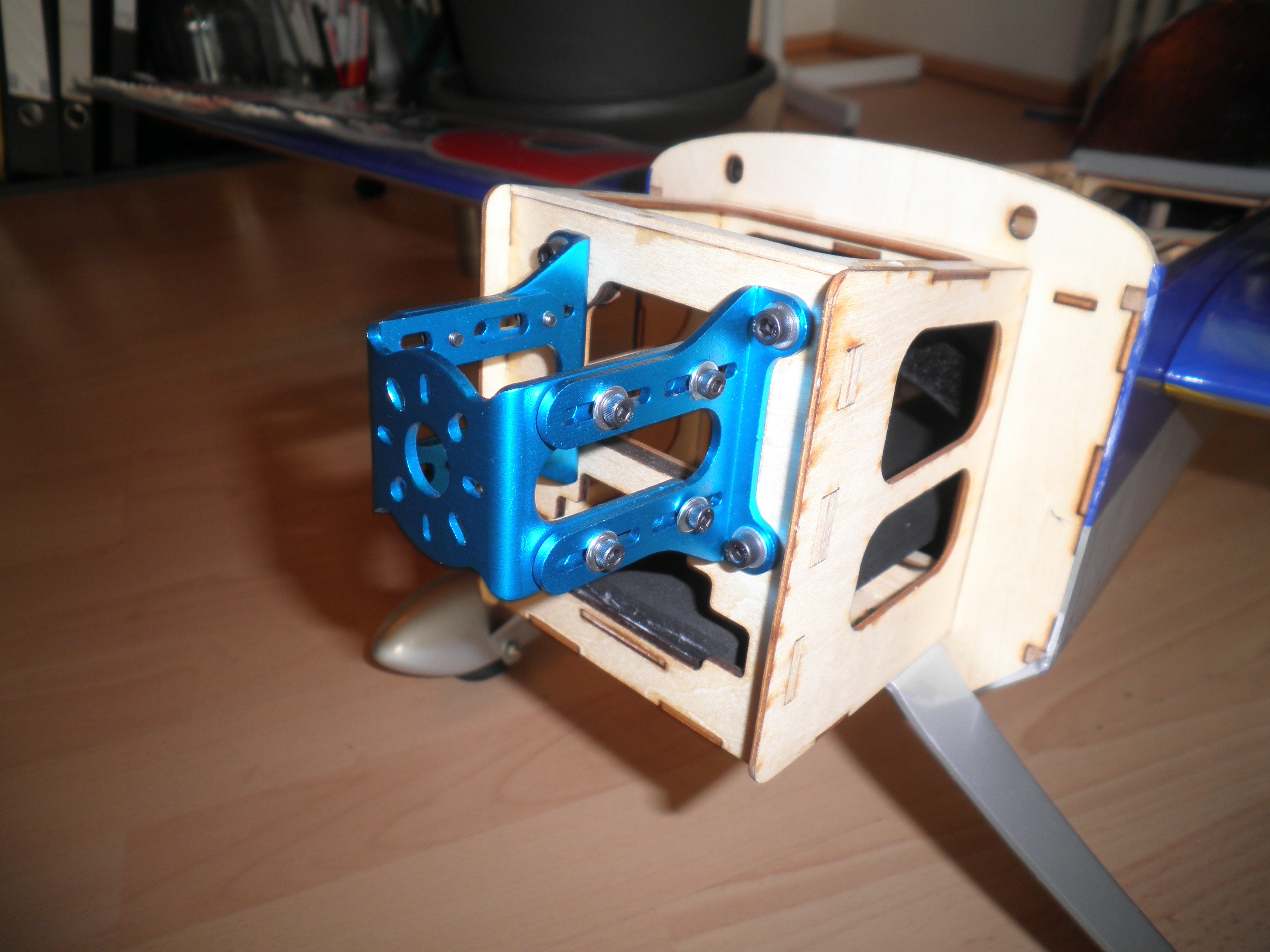

So,hab ich Gestern zum Geburtstag bekommen :mrgreen:
Auf dem Bildern kommt Leider nicht rüber,wie Schön die Kiste ist.
Wird ca 2,6 Kg Abfluggewicht haben,bei ca 4 Kg Schub an 6s Lipo.
Ist Sauber Gearbeitet,nur Nachbügeln war angesagt.
Meine Verstärkte Kantana hat 3,3 Kg bei ca 4 Kg Schub,was beim Hoovern knapp über Grasnarbe und bei hälfte der Flugzeit schon knapp wird,
um Notfalls schnell ab in den Himmel zu Düsen.
Bei 2,6 Kg Gewicht hab ich da viel mehr Reserven.
Echt Super Teil 8)

Nachtrag:Soweit is alles fertig.
Folie:Man muß hölle Aufpassen beim Fönen/Bügeln,ist wohl kein Oracover.
Die komplette Kiste muß man Nachbügeln,steht aber auch in der Anleitung.

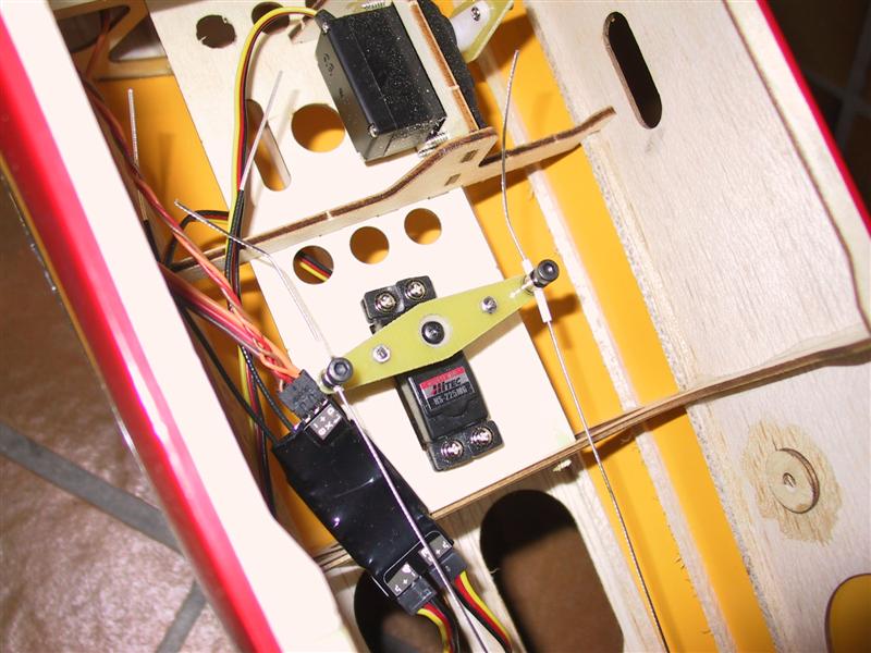

Die Seilanlenkung is zwar schön und gut,ich für mich mache das aber nie wieder,was ne Fummelei.Sollte nochmal ne KIste mit solcher Anlenkung
haben,werde ich Bowdenzüge benutzen,oder direcktanlenkung alla CFK Stäbe,wenn möglich.

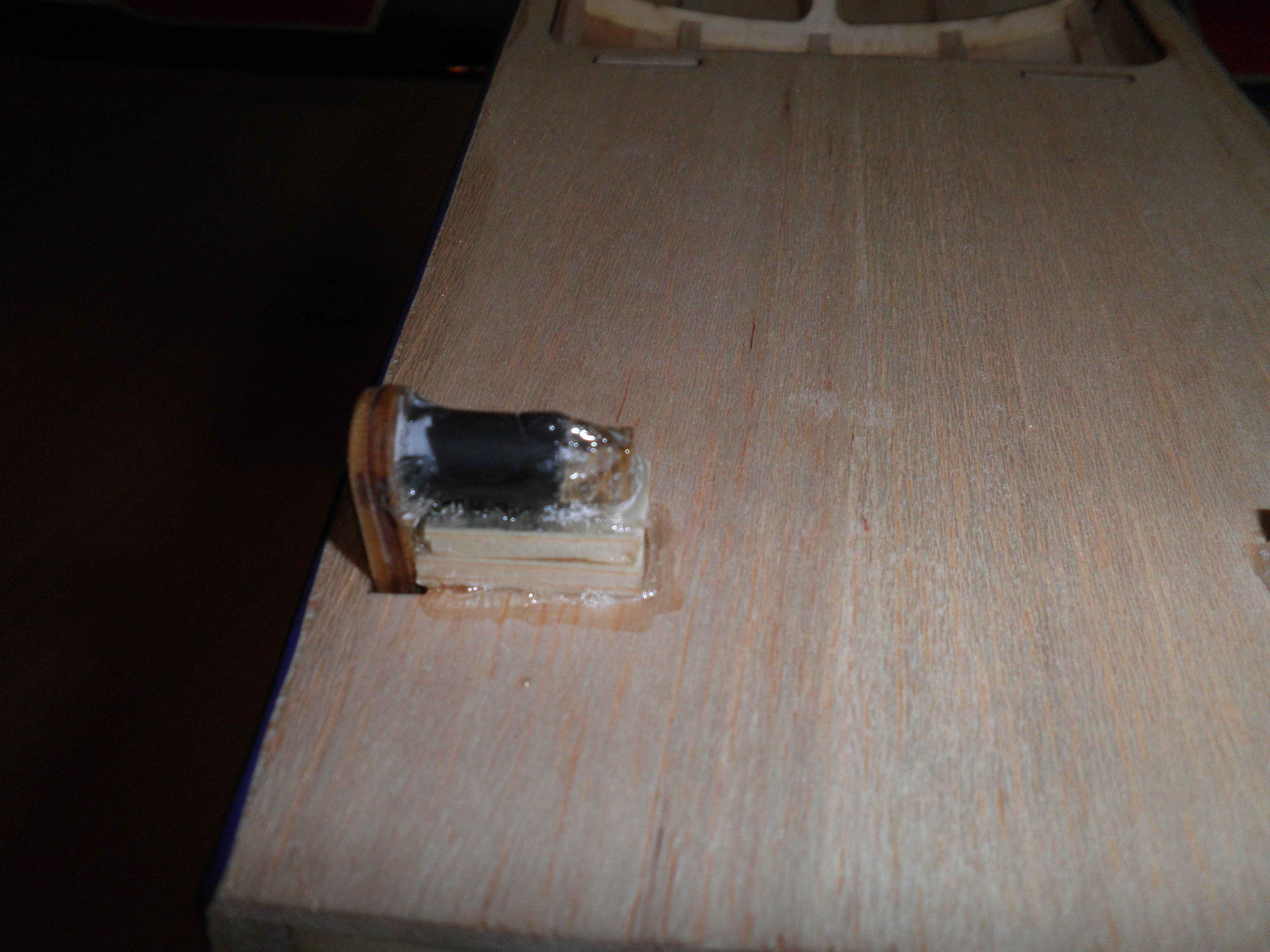

Die Cockpithaube wird Normalerweise Verschraubt von Außen.Hab aber keine Lust,bei Aktivierter Kiste das Schrauben Anzufangen.
OK,Haubenveriegelung hatte ich keine da,der Aufwand wär größer geworden.
Hab also ein Plaste Röhrchen genommen,und dahinter 5 Magnete vom Power Schnurzz geklebt.Brauche so nur von Außen die SChrauben Reinstecken,
und hält so Super gut.

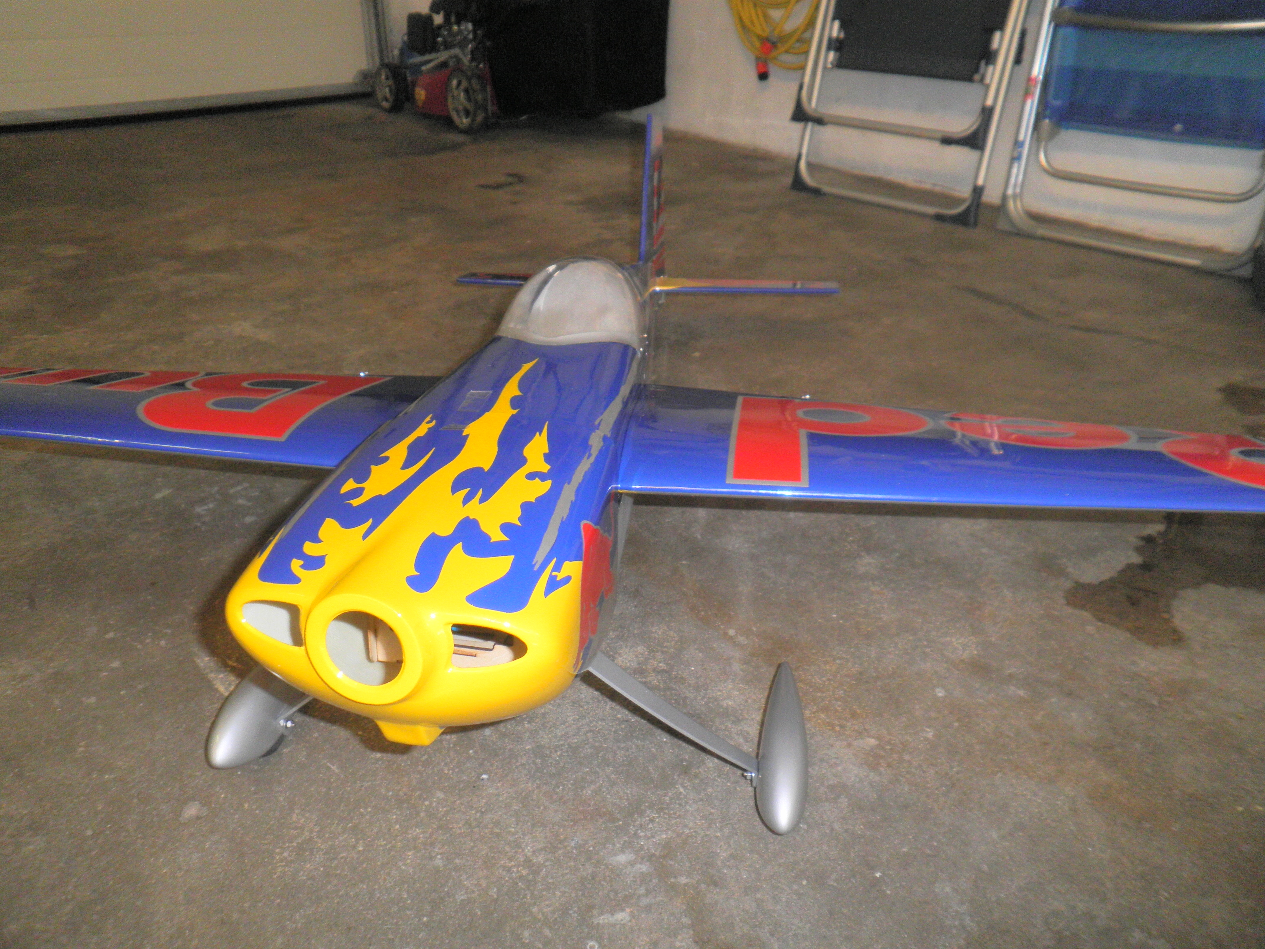

Dieser Motorhalter is ja mal Genial:Schön,Leicht und Verstellbar,was brauchste mehr.
Gruß Harry

Stanilo hat geschrieben:mache das aber nie wieder,was ne Fummelei.
Kann ich verstehen.
Ging mir bei der YAK auch nicht besser (Höhe und Seite mit Seilen). Die Einfädelei habe ich mit einem Bowdenzug recht fix hin bekommen. Das Einstellen hat genervt.
Aber es ist einfach eine schöne Lösung.

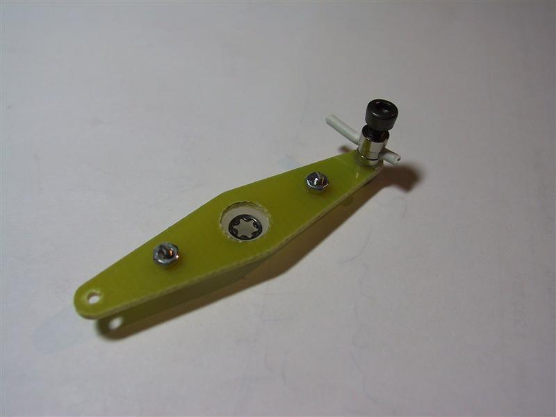

Die Anlenkung an den Servos habe ich mir etwas einfacher gemacht, als im Plan vorgesehen. So kann ich besser ver- und einstellen.
Anlenkung über Klemmröhrchen
