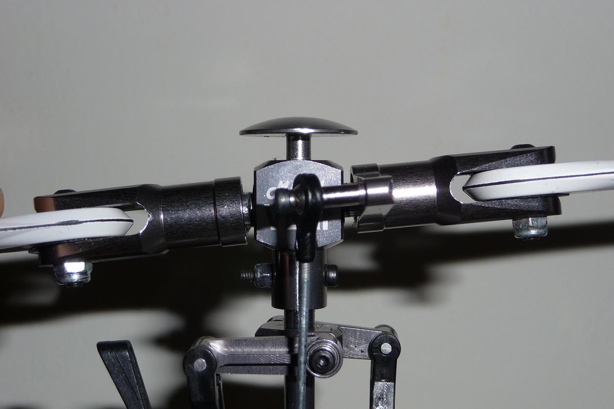

Habe gerade einen kleinen MT da um das MB auf V3.0 upzudaten. Da ist mir aufgefallen, dass der Kopf extrem weich gedämpft ist :shock:
Mit nur einem Finger fast ohne Kraftaufwand kann man den Kopf extrem runter drücken, so dass die Blätter sogar das Heckrohr berühren, das kann doch nicht normal sein?
Andrerseits ist er so aber sogar noch softes 3D geflogen, deswegen bin ich gerade ein bissl verwirrt :)

Ja, der ist sehr weich.
Ich habe bei mir aber Unterlegscheiben zwischen Dämpfungsgummi und Distanzstück, dadurch ist er nun deutlich härter.
Die Distanzstücke sind zu klein im Durchmesser und fressen sich dadurch in die Dämpfungsgummis ein, quetschen/klemmen diese aber nicht richtig...

Genau so ist es. Andere Unterlegscheiben und gut ist

Dann werde ich ihm das so weitersagen, dass es zwar normal ist, aber dass er das ändern muss, falls er mal ein bissl härter fliegen will...
Wäre ja schade um den kleinen MT :wink:
Lg. Jürgen
EDIT: Name: Jürgen, nicht Jüreg :P
Passen die wirklich für den Kopf? Extra bei Henseleit wird er nicht bestellen, aber eine 8x12x0.5 oder 8x12x1 ist ja aufzutreiben.

Lohnt sich übrigends den Kopf härter zu machen, er rastet bei Tic Tocs und Rainbwos besser/härter ein und ist einen Tacken direkter ;)

Das gleiche Problem habe ich an meinem 450 Pro auch!
Ebenso den Mikado Kopf drauf und der is "butterweich" zuuu weich! ;) Also auch hier schiebt sich die Hülse unters Gummi...
Wie kann man das jetzt weicher kriegen? Welche Unterlegscheiben soll man nehmen? Gibts sowas iwo morgen zu besorgen?
Hab zwei Scheibchen hier! Allerdings sind beide vllt 0,1mm stark? Welche Scheibchen habt ihr genommen?

funzen die originalen vom 450er vieleicht? will das auch weg haben. da mein flugstil ein wenig härter ist
hab jetzt kunststoffscheiben vom 250er drin. ist jetzt knüppel hart

Ich habe jetzt kleine Unterlegscheibchen aus "Metall" ausm Obi gekauft! Innendurchmesser 3,2mm und Aussendurchmesser ca 6mm (nicht genau nachgemessen)!
Der Kopf ist jetzt richtig stramm :) Vllt probier ich es nochmal mit den ebenso dort erhältlichen Plastikscheibchen!
Hoffe das is a) richtig so und b) hilft euch weiter!
