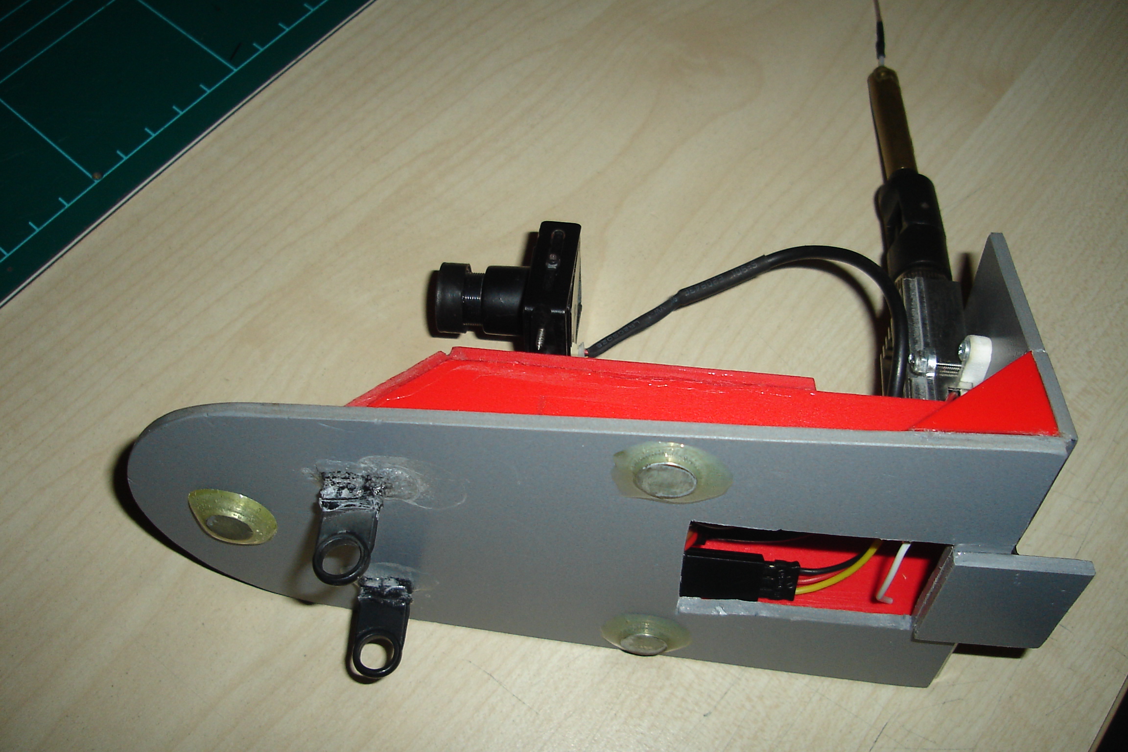

hier mein pod für die ts ii
also genug platz um nix im rumpf unter zu bringen müssen
bei der funcub könnte man das genauso machen und einfach die stromversorgung und das osd im hinteren bereich
des rumpfes unterbringen

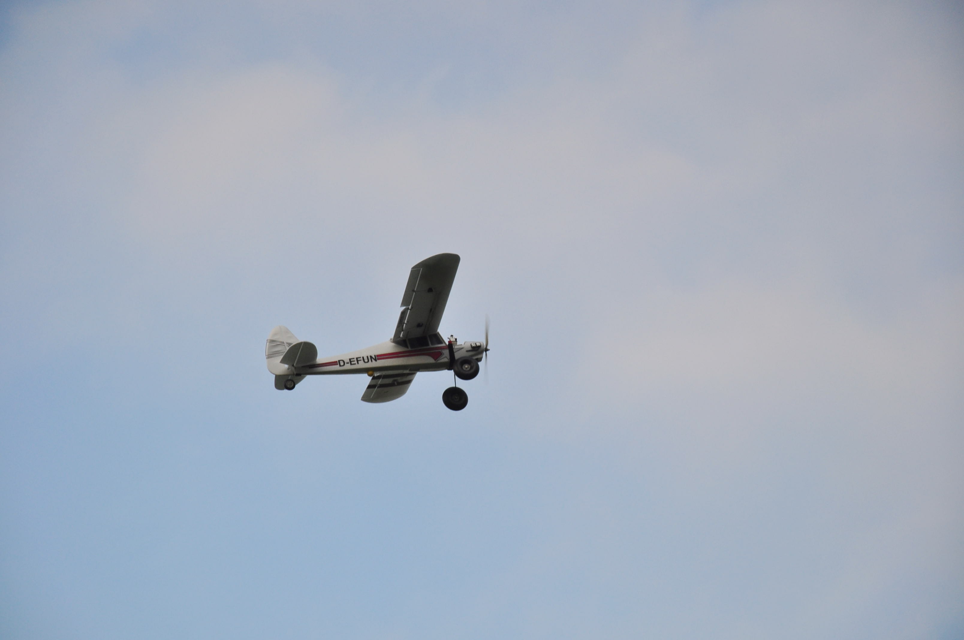

So, die FC hat doch einen "Kofferraum" bekommen, Platzprobleme sind also Geschichte
Cam - vorne. Logger - vorne, Sender- Koferraum (hinten) , Video-Akku - auch Kofferraum (hinten) >> CG passt
Wenn da mal ein OSD kommt, wandert der Video-Akku im Kofferraum man vorne oder wird gegen einen Filter getauscht und da hab ich ja noch ein paar G Blei am Heck, die auch weg können - dann sollte das auch weiter mit dem CG passen.
Antenne (5.8Ghz CL) schaut nach unten heraus (unter dem Ü-Ei Deckel) aber ich muss noch etwas an der Befestigung des Kamera-Pod arbeiten, das hatte ich nur mit Klettbindern befestigt weil ich gestern noch unbedingt fliegen wollte.
Bider hab ich auch welche gemacht, war aber gar nicht so einfach, die Wiese wo ich sonst fliege ist momentan echt "beschissen" (Mist drauf gefahren) also habe ich die Location gewechselt, die aber bei dem Wind auch nicht wirklich Perfekt war, weil der Ladeanflug mitten in der Leewalze des Waldes hinter mir liegt und es einen Mächtig durchschüttelt, da wird es richtig Lustig , wenn man nicht nur Fliegen (linke Hand = Sender halten + Gas und Seitenruder bedienen) sondern auch noch Fotografieren (rechte Hand = Kamera greifen, zielen, hoffen das der AF seinen Job macht und abdrücken) will.
Hat Zwar viele "Müllbilder" gegeben, aber an sich hat alles geklappt und die FC ist heil wieder am Boden.

und was hatte ich dir gesagt wegen der sache in die funcub packen
passt alles und du hast damit eigentlich den perfekten fpv-flieger, daher geht
meine twinstar ii ja jetzt auch, weil ich nur einen fpv-flieger brauche

naja, "perfekt" würde ich nicht sagen, mich stört z.B. ein wenig die "Nase" (nicht der Prop an sich), denn man sieht vor allem bei STOL nicht wirklich wo man hin fliegt. Da Muss ich mir noch etwas einfallen lassen, entweder einfach die Cam höher Montieren oder etwas bauen das ich für Starts/Landungen Seitlich ausschwenken kann und so an der Nase vorbei schauen kann.
