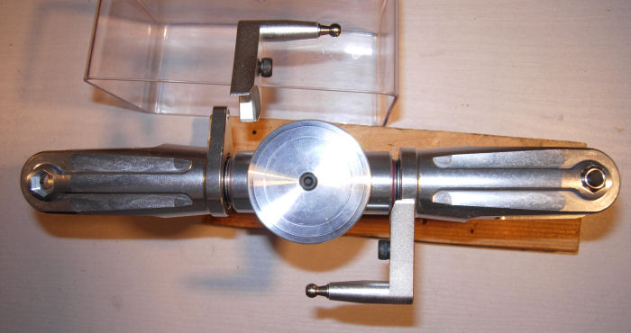

meinen 700E (Auslaufmodell, gepaddelt) baue ich mittels des rel. preiswerten Umrüstkits FW-ADK700S gleich flybarless auf. Der Kit verwendet die Blattgriffe des Original-Bausatzes in Verbindung mit verlängerten Anlenkhebeln, siehe Bild.
Da die Blattgriffe für Paddelbetrieb vorgesehen sind und deshalb von hinten angelenkt werden, im FBL-Betrieb aber vorlaufende Anlenkung üblich ist, muß ich sie (auch gemäß Kit-Anleitung) umgedreht montieren. Das hat den Nachteil, daß bei der Rotorblatt-Montage die Schrauben von unten nach oben eingeführt werden müssen, weil die Sechskantausnehmungen der Stoppmuttern nun oben sind.
Weil das unpraktisch ist (und auch net gut aussieht), denke ich über Alternativen nach. So könnte man die nachlaufende Anlenkung beibehalten, müßte dann die Laufrichtung der Taumelscheiben-Servos umkehren, weil die TS zum Pitchen nach unten gehen müßte.
Meine Frage: Ist eine nachlaufende Anlenkung für den FBL-Betrieb nachteilig? Ich habe bereits auch FBL-Blätter gekauft, sind die ggf. auf vorlaufende und nicht auf nachlaufende Anlenkung konstruiert?
Gruß, Wilhelm

also ich denke, dass eine die Art der Anlenkung absolut egal ist. Nur invertiert sich halt die Ansteuerung der einzelnen Servos. Vom Flugverhalten her, müsste alles gleich sein. -> also dürfte sich das auch nicht auf die Blätter auswirken.

Ist komplett Wurst ob du eine vorlaufende oder nachlaufende Anlenkung hast, da du eine exakte 90° Anlenkung ohne jeglichen Delta3 Anteil hast.
Ich flieg den gleichen Kopf und hab aus den gleichen Gründen eine nachlaufende Anlenkung eingestellt.

Ich hab die umrüstung am 600er gemacht und vorlaufend umgebaut. So oft Wechsel ich die Blätter nicht... Und wenn dann Kann ich die eh fast nach oben drehen und von der Seite drehen :-P

Nach meinem Verständnis werden bei Wechsel zwischen vor- und nachlaufender Anlenkung nicht die einzelnen Servorichtungen, sondern nur die Wirkrichtung von Pitch gedreht, d.h. für Nick und Roll hat die Art der Anlenkung keinen Einfluß, ebenso in der Praxis für das Flugverhalten.

Also der original MT Kopf den ich auf FBL (Low Cost) umgebaut habe, hatte auch eine nachaufenden Anlenkung. Da lief Pitch auch "verkehrt" rum und der MT flog einfach nur geil.
