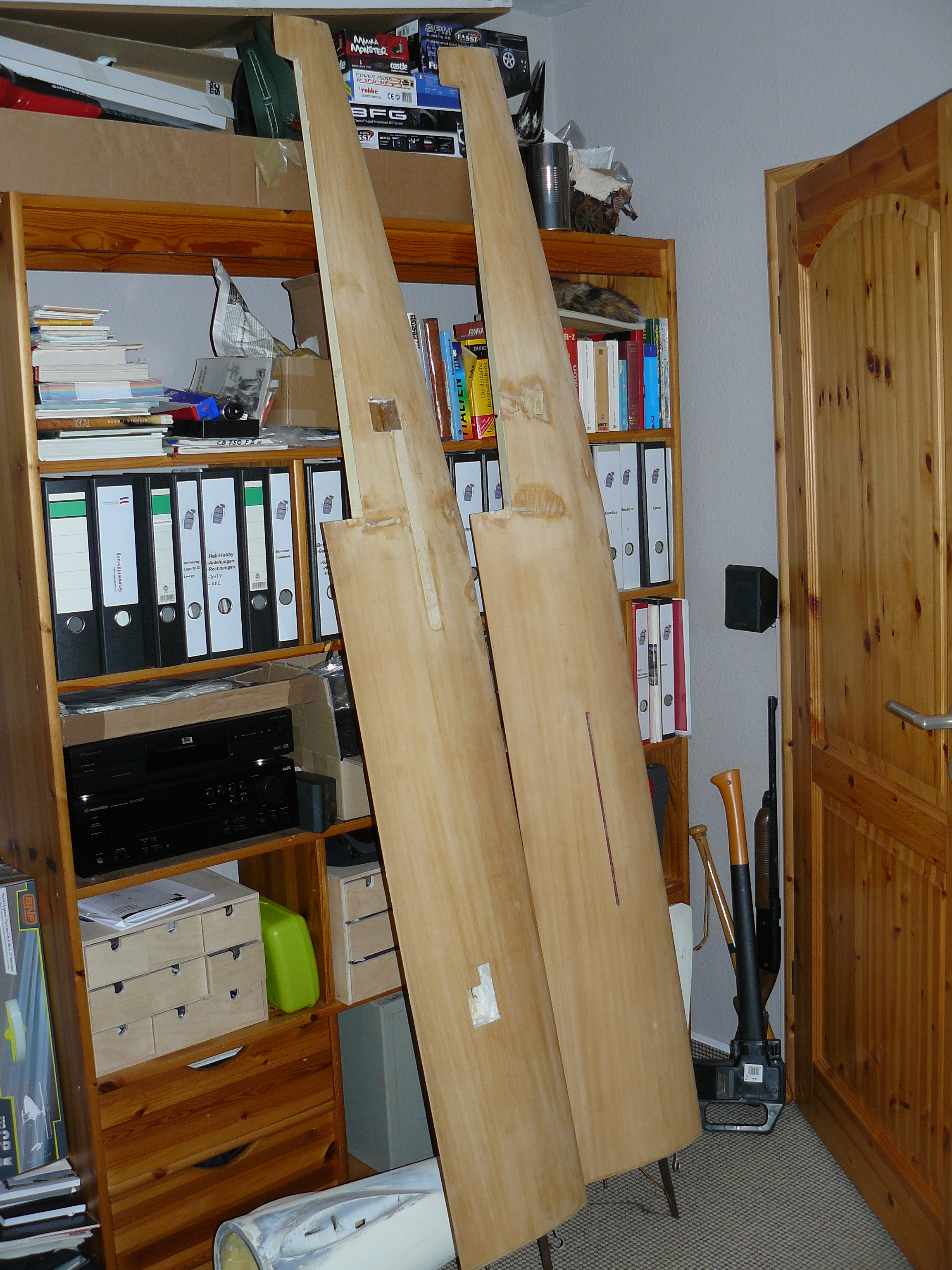

Ich habe hier aktuell ein kleines Platzproblem!! :) :oops:
Ansich habe ich ja genug angefangene Projekte, aber bevor der im Müll wandert, habe ich erstmal die Patenschaft angenommen. *sammel* :oops: :oops:
Stellt sich mir nur die Frage, was das für ein Teil ist und wo ich Pläne dazu finden kann.
Desweiteren, ob sich das überhaupt lohnt, da ich weder weiß, wie man so einen Brocken in die Luft bekommt, noch habe ich Erfahrung mit so einem Teil!

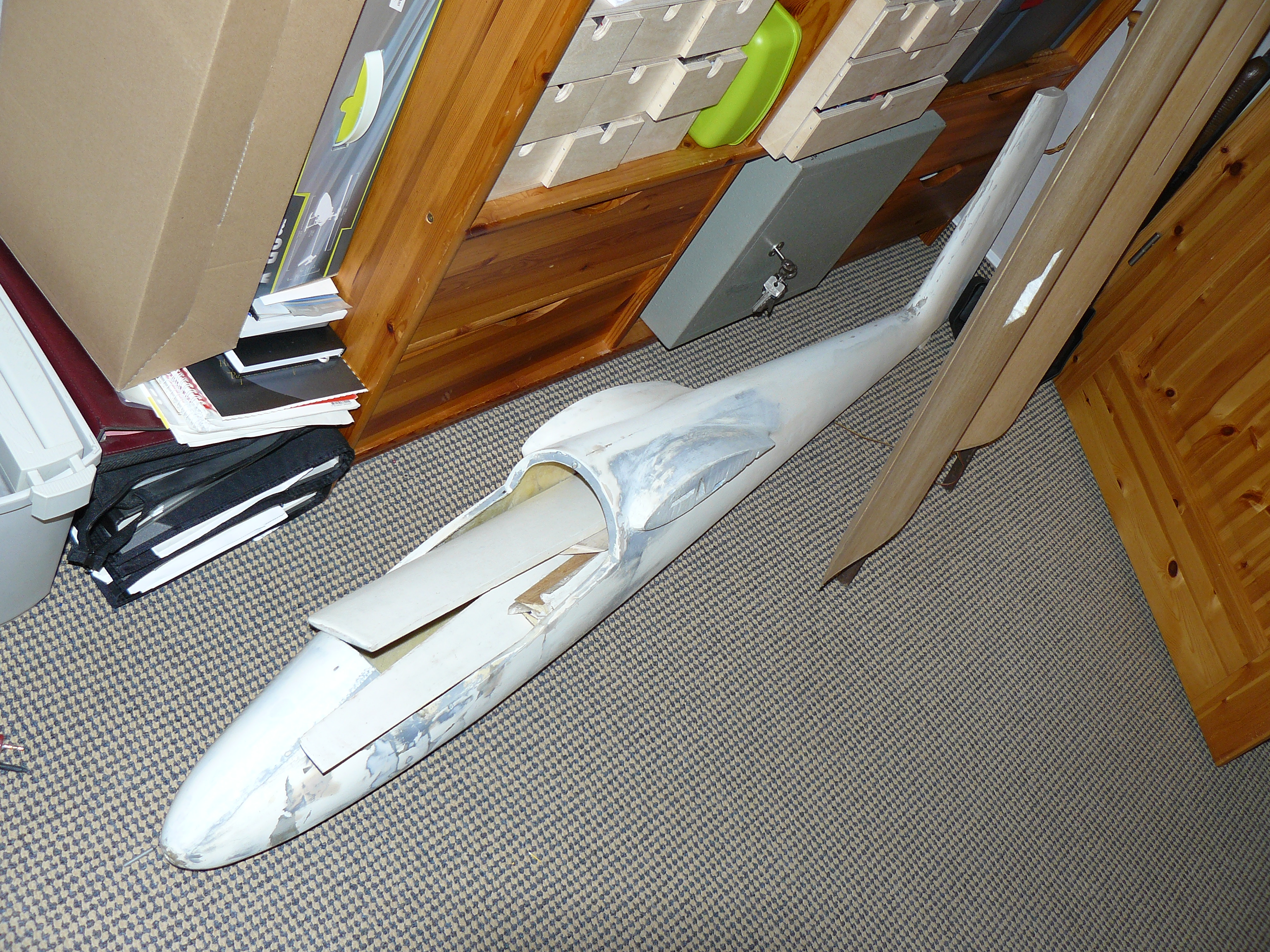

Zur Fläche ansich:
Scheint kein Hallenflieger für den Winter zu sein! :lol:
Sehr grob geschätzt bestimmt nachher 7kg schwer.
Eine Tragfläche ist 2,20m lang...Spannweite also 4,60m! :shock:
Der Rumpf ist ca. 1,85m lang!
Alter > 10 Jahre
Kann jemand was dazu sagen???

-Didi- hat geschrieben:Spannweite also 4,60m
:roll: ich würde auf einen typischen SAL/DLG Segler tippen :lol:

sieht aus wie ne B4...
aber bei didi zu hause brauchts doch keine dlg flieger, der hat doch die alpenhänge gleich vor der tür...

B4 war auch mein erster Gedanke.
Mal Google angeschmissen, kam da bei der Spannweite ein Modell von Rippin raus.
Die Bauweise könnte passen. Pippin baute (er ist leider verstorben, aber die Firma besteht weiter) meist GFK Rümpfe mit Styro/Abachi Flächen.
Das Modell gibt es immer noch, daher mal freundlich anfragen ob du einen Plan bekommen kannst.
http://www.rc-tronics-topp-rippin.de/
Gruß Ralf

Jepp, B4 passt optisch ganz gut!
Auch wenn ich keine B4 bei denen mit der Spannweite finde.
Ich werde denen mal eine Email mit den Fotos schicken und freundlich anfagen.
tinob hat geschrieben:der hat doch die alpenhänge gleich vor der tür...
Da ich sowas definitiv nicht vor der Tür habe, macht es hier vermutlich so ein Segler eher weniger Sinn!
Oder wie bekommt man den in die Luft?

von tinob
F-Schlepp zB. oder Winde...
Thema F-Schlepp ich kenne da so einen unbedeutenden Ort mit Modellflugplatz wo regelmäßig F-Schlepptreffen stattfinden...
Der Name von de Ort fängt irgendwie mit Sch an und hört mit moldow auf...
Tino
PS: bei den Schlepptreffen kann man wirklich sagen LARS wars... :D

Och Didi,
die kann man doch ganz leicht elektrifizieren (geht sogar so, dass man evtl. auch noch F-Schlepp machen kann).
Zwei Spanten geschnitten und eingeharzt. Nase ab und Motor rein. Nasenrest aufheben um die zu verschliessen, wenn der Propeller zum F-Schlepp abgebaut ist.
6S Akku mit BEC und 400 Gramm Motor mit wenig Drehzahl und großem Klapplöffel reicht locker.
Macht den Braten eh nicht fett, weil die B4 wegen des Schwerpunktes sehr viel Gewicht in der Nase brauchen wird.
Zu Starten entweder aus der Hand (das geht auch bei 8 Kilo), oder eben mit nem Startwagen.

wie harald schrieb geht das recht einfach mit einem selbstgebauten motorspant. man kann sonst auch einen klappmotor
auf den rumpfrücken bauen, das würde aber sehr viel arbeit werden......

Das mit dem Motor in der Nase hört sich schon mal gut an!
Also bekomme ich den hier im Flachland auch in die Luft!
Sprich, der Aufbau lohnt sich!!
Danke Euch!!

Hi Didi.
K8 ist mit Sicherheit falsch. Pilatus B4 kommt absolut hin. Nachbauten davon gibt es etliche. Auch wenn Du keinen Plan bekommst, sollte man das Ding in die Luft bekommen. Ein Vorteil für Dich ist, dass die Original B4 auch für leichten Kunstflug zugelassen ist. Eine Rolle oder ein Looping sind da kein Stilbruch. Sonst wäre es vielleicht langweilig. Nen Motor in der Nase sollte kein größeres Problem sein. Ob es mit 6S noch sinnvoll geht, kann man zur Not ausrechnen. Ohne Plan hast Du zwar keine Schwerpunktangabe, aber das kann man auch berechnen. Also nur zu und bau das Ding auf. Segelfliegen macht auch Spass.

Und wenns nicht geht, hinter der Tragfläche steht eine FISKARS Axt, die kommt im zweifelsfall damit zurecht :)
Viel Spaß mit dem Ding
