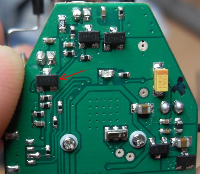

doofe Frage dazu ... dieses MosFet wo sitzt das genau , hat jemand mal ein Bild für mich verfügbar . Bei uns ist einer abgeraucht und will nicht mehr :roll:

#15 Re: Ist die Hauptplatine mCPX reparierbar?
Verfasst: 01.12.2012 16:18:28
von siro
beim mcpX gibt es 3 gleiche Mosfets auf der Leiterplatte.
den für das Heck habe ich mal markiert. Die beiden oberen sind für den Hauptmotor und direkt prallel geschaltet.
