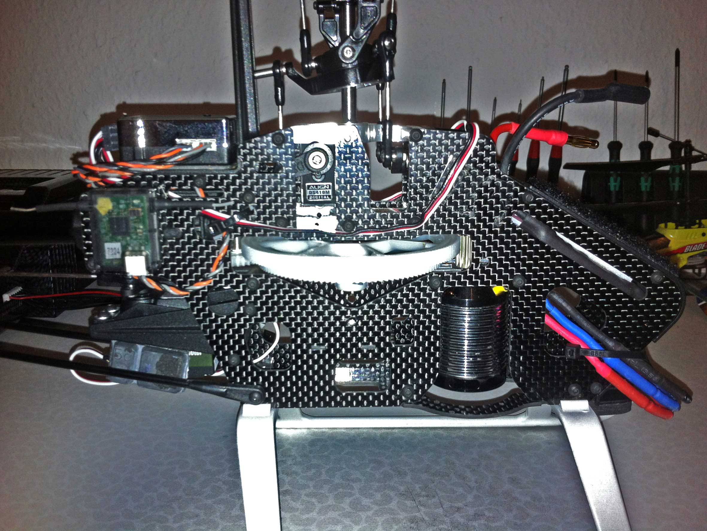

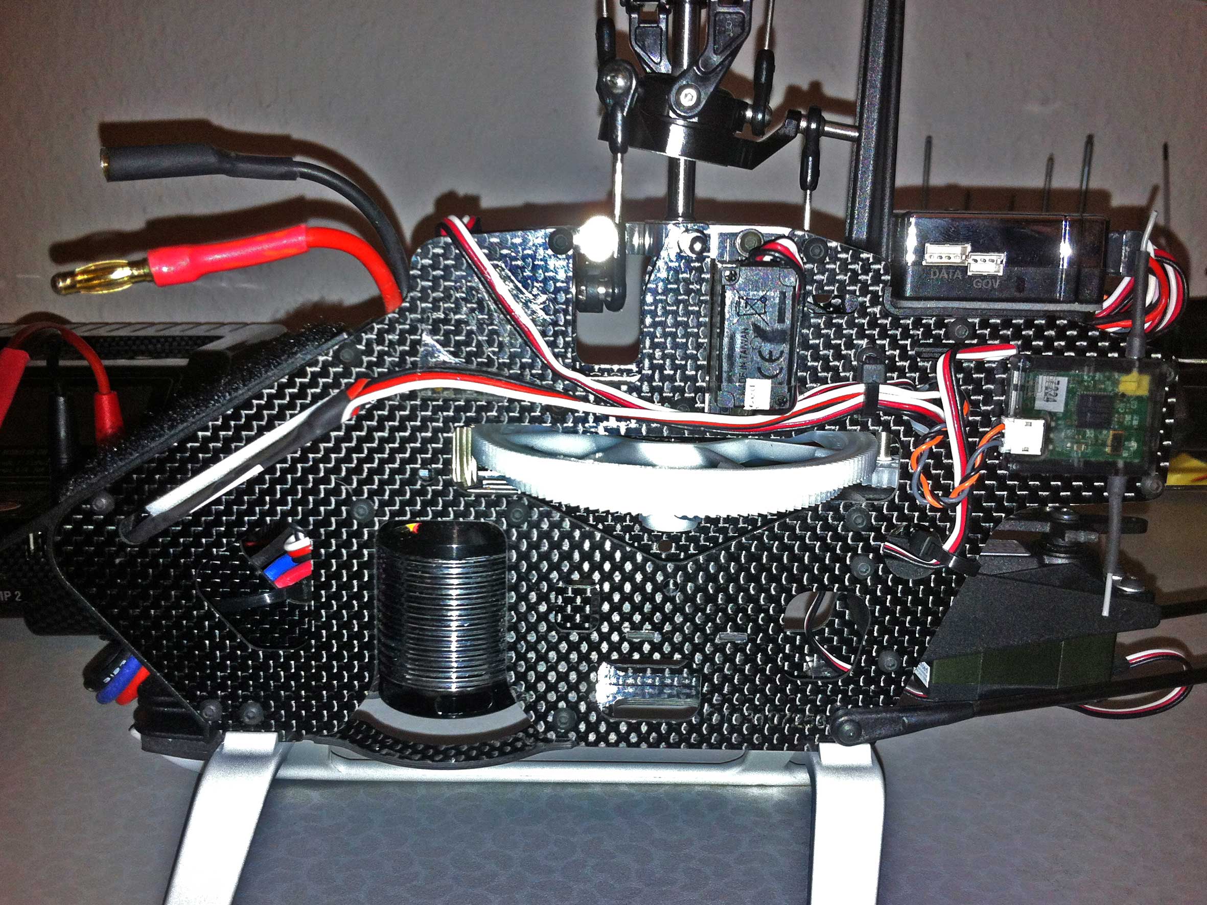

Hallo und schönen guten Abend,
hier mal meine beiden Seitenansichten mit der Kabelverlegung.
Fürchte aber es ist Dir nicht aufgeräumt genug. :D
Grüße, Christian

ja. abgesehen von dem gezubbel mit dem 3gx hat mich auch das entnervt. hab die kabel jetzt jeweils auf den schmalen stegen zwischen hzr und den rollservos geführt (edit: wie christian im vorbeitrag) mussten extralöcher für kabelbinder ran, vorne gibts ja keine. kommt optisch meinen träumen auch nicht doll nahe, alternativ fällt mir nur servokabel verlängern und einen eizelnen in geflechtschlauch gepackten strang vor dem motor und dann unten rum ein.
