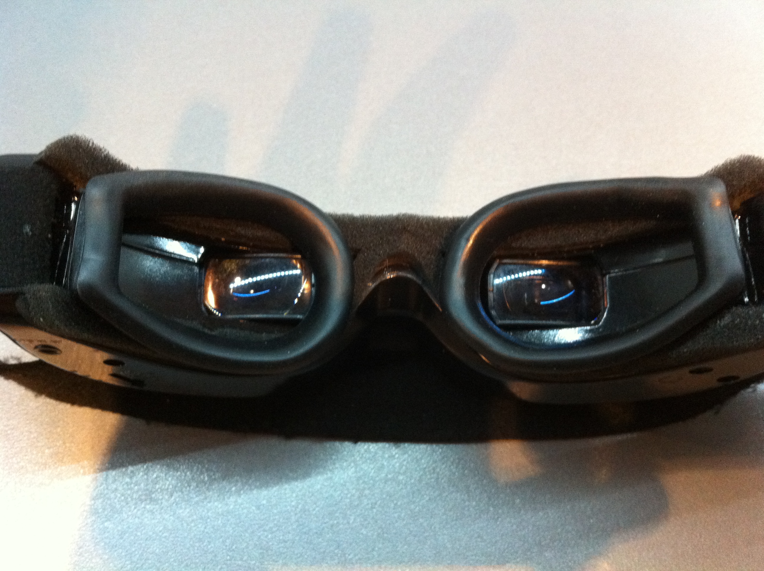

Jetzt hab ich die Fat Shark 1 Jahr lang und hat immer Klasse Dienste geleistet bis auf den Sitz auf meinen Kopf das war bei mir nicht zufrieden Stellen. Dieser Originale Polster hat nicht lange gehalten und aus dem Bauhaus das war auch nur von Kurze dauer. Bis mir die Idee kam von einer Schwimmbrille das Gummi zu verwenden, und siehe da Komfort direkt verbessert. Die nexte Gerneration hat dies schon. Wollte auch nur zeigen das man dies mit billigen Mitteln Herstellen kann

Super Idee, vor allem mit Sicherheit erheblich angenehmer zu tragen. Muß ich mir mal ne passende Schwimmbrille suchen die ich schlachten kann :thumbright:

Auch hier nochmal danke.
Brille ist bestellt :)

heut angekommen die Schwimmbrille.
Taddaaa
Vielen dank nochmal. passt viel besser und schliesst dicht ab
