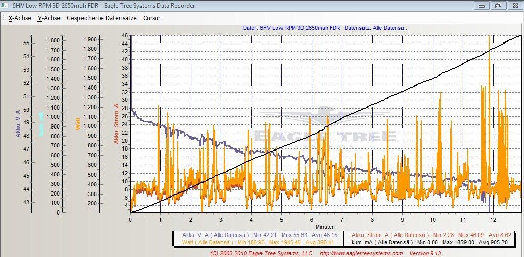

Akkus hauptsächlich Turnigys von 3000er mit 20C bis 2650iger mit 30 u. 40C.
Fliege z.B. sehr gerne mit 1300U/Min am Kopf schönes softes 3D und das geht dann mit den 2650er 40C bis 13Min. am Stück.
6HV low rpm 3D 2650mah.jpg (203.31 KiB) 1326 mal betrachtet

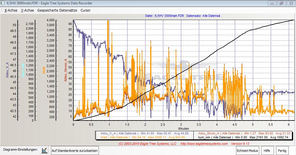

Mit 2000U/Min am Kopf reicht es dann für gute 6-7Min. Das Log ist zwar vom gestrechten 6HV sieht aber im normalen ähnlich aus.
6HV 3000mah 20c.jpg (137.23 KiB) 1326 mal betrachtet

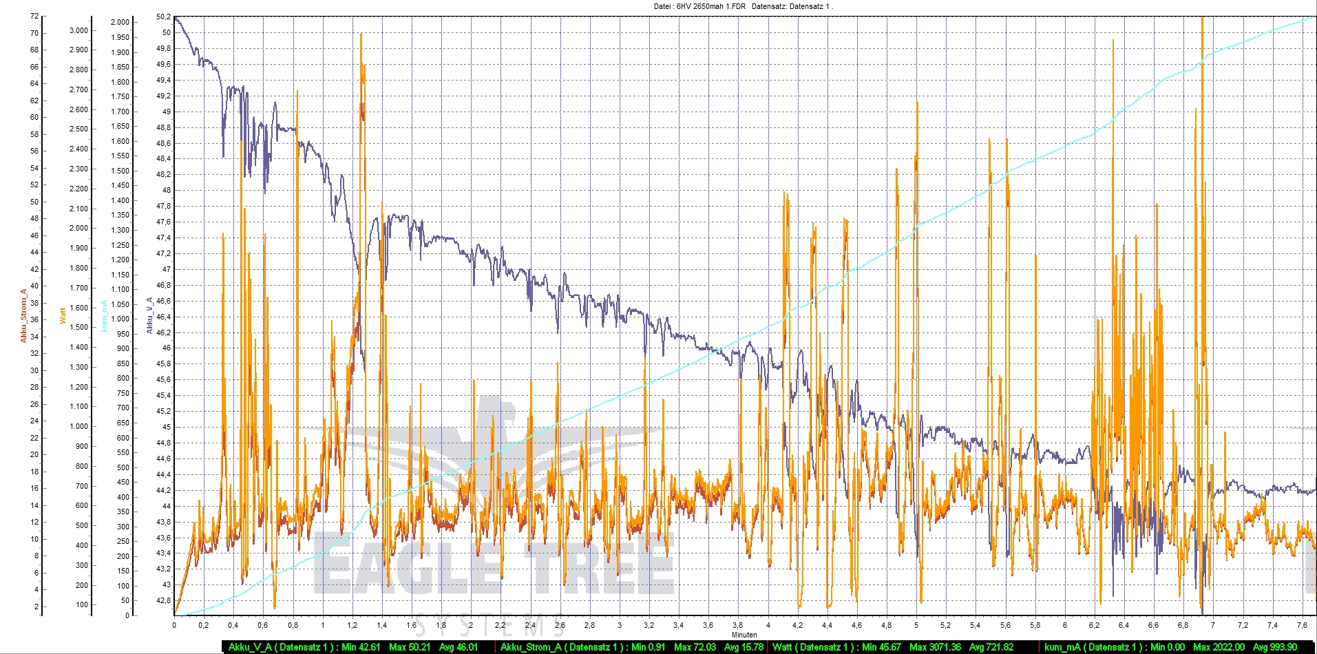

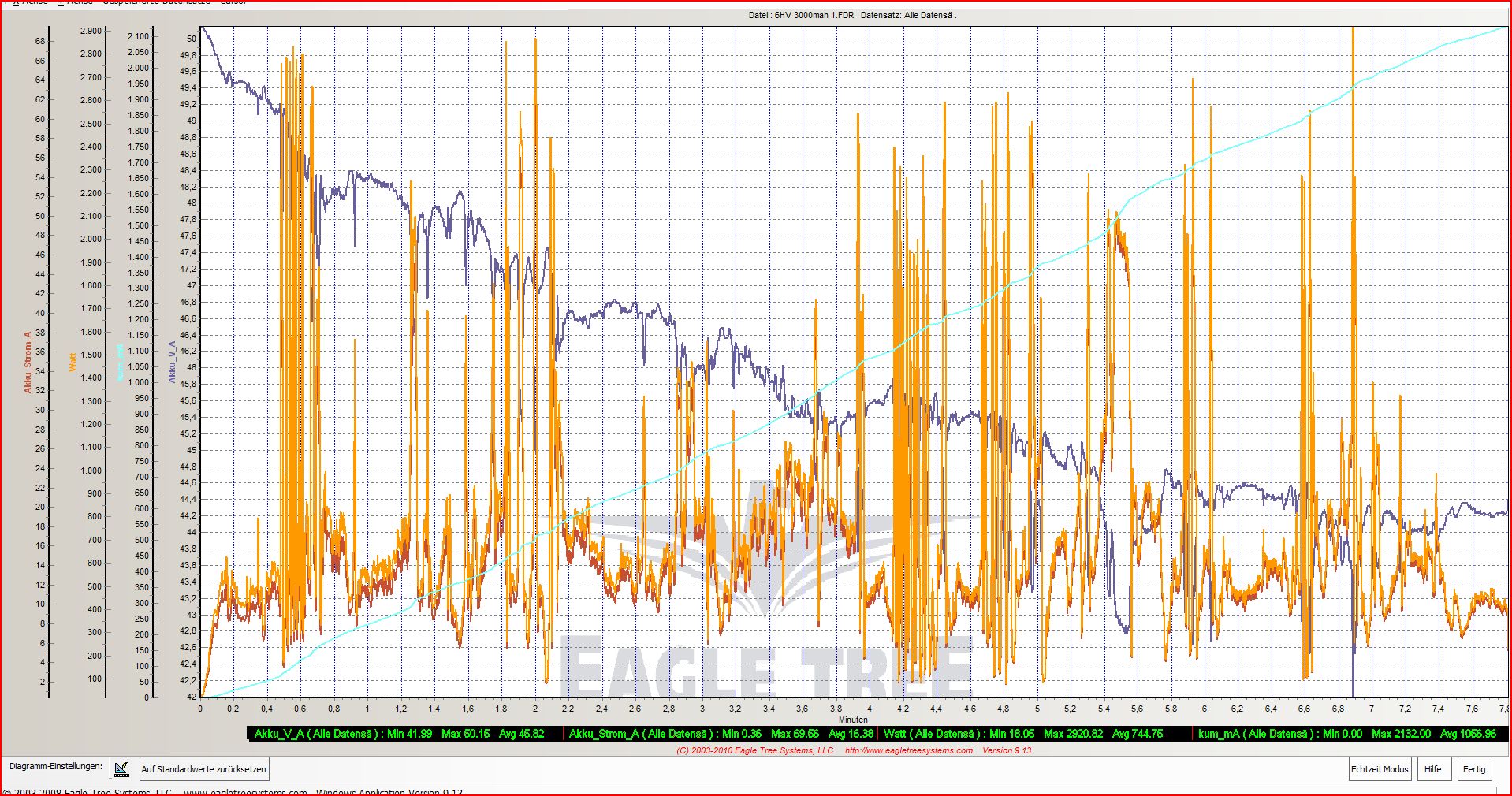

Hier noch mal das gleiche mit dem normalen 6HV und knapp 2000 am Kopf
Pitch hab ich immer knapp 13°

Danke Idefix das war genau das was ich sehen wollte.
