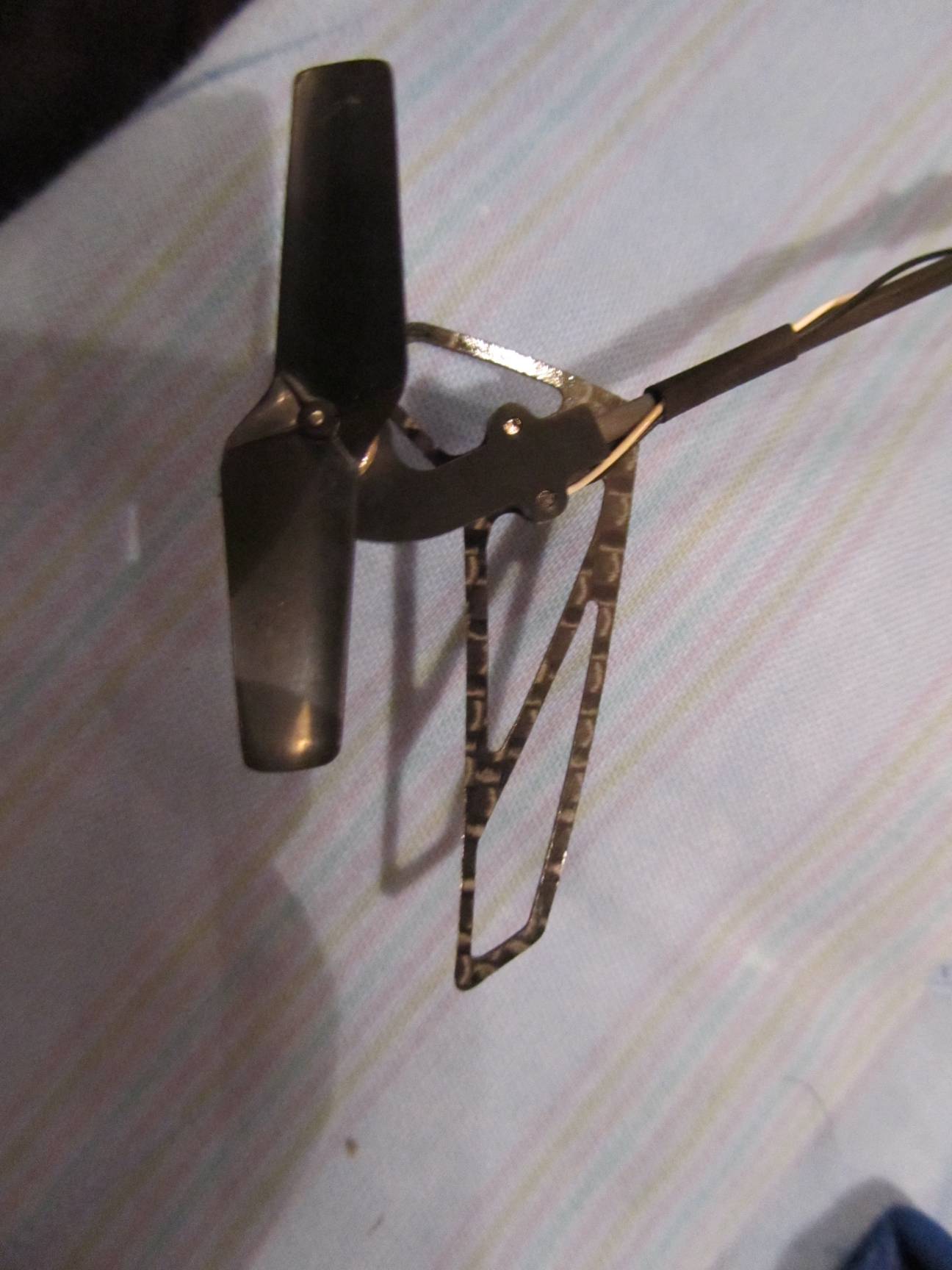

hab bei nano-heli folgende teile bestellt
http://www.crossdata-tools.de/nanoheli/ ... Mount.html
http://www.crossdata-tools.de/nanoheli/ ... motor.html
grade verbaut und getestet.
das heckrohr hab ich wieder auf die originale länge gekürzt.
stecker umlöten (original rot ist weiß am neuen motor)
hab alles V2 stock und die 1S300 nano´s.
6 minuten aufzug, das heck hält bombig, selbst am schluß. das heck ist mit dem alten motor und leer werdendem akku bald 90° rausgedreht. mit dem 7mm motor sind´s höchstens 20°, also geschätze 3-4cm und das erst ganz am schluß bei 100% flat.
nicht ganz billig aber es lohnt wirklich!

Der 7mm Heckmotor funktioniert beim stock Mcpx problemlos. Sogar der Schwerpunkt passt noch. Bei weiteren Tunings
wie 2xHeck oder dem 120er könnte es Probleme geben weil die Ströme auf der Platine zu hoch werden. Hab das aber nicht ausprobiert.
Mit einem BLS Setup sind die anderen Umbauten auch kein Problem.
Bei einem Standard V1 würde ich zuerst versuchen das Heck zu verlängern und den V3 oder KBDB Heckprop verwenden. Mit der
Kombi hat man schon mehr Schub am Heck. Der 7mm Umbau ist ja nicht gerade billig...
Die Halterungen und noch ein paar andere Teile gibts auch direkt vom Hersteller: http://astroid-designs.myshopify.com/co ... x-upgrades Der Shop ist sehr
zu empfehlen.
