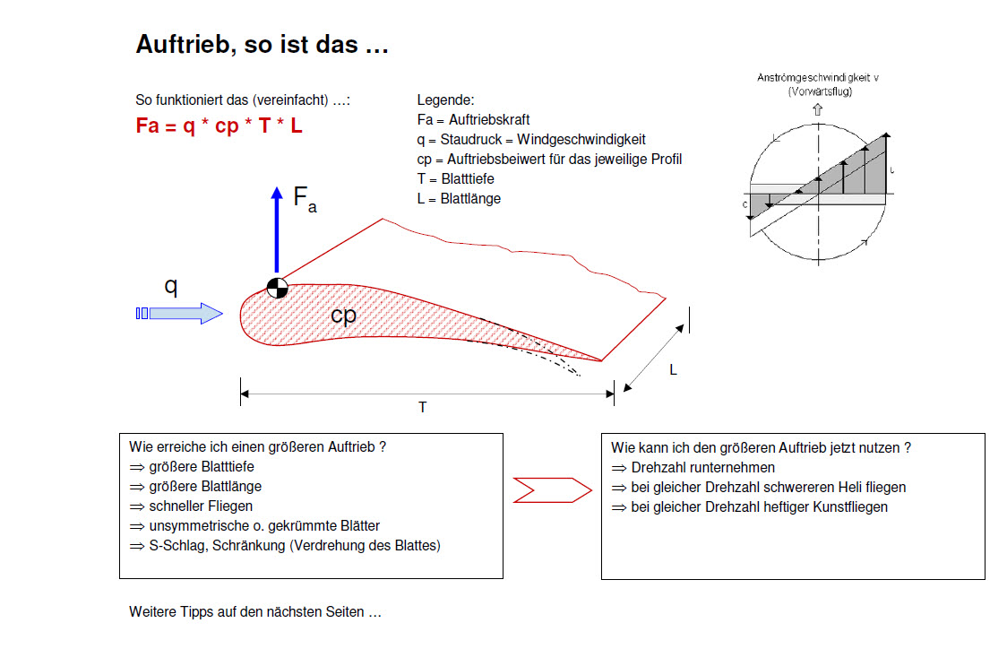

Spinblades hat geschrieben: S-Schlag sorgt für Verringerung des Auftriebs
das ist neu
Karsten
http://www.scaleflying.de

Heli Up
Beiträge: 4371
Wohnort: 32107 Bad Salzuflen
#13 Re: Verständnisfrage Blätter für 4-Blattkopf zum Unterschied
Beitrag von Heli Up »
Es geht nicht um das Bild sondern um den Text, das Bild ist nur um es zu verstehen was die Formel bedeutet.
Jeder der etwas von Aerodynamik versteht wird wissen was damit gemeint ist.
Karsten
acanthurus
Beiträge: 3348
Wohnort: Kreis Ludwigsburg
#14 Re: Verständnisfrage Blätter für 4-Blattkopf zum Unterschied
Beitrag von acanthurus »
Hi.
Wenn ich ein "normales" Profil am Ende hochbiege verringere ich zunächst mal den Auftrieb.
Allerdings würde ich nicht soweit gehen dass ein S-Schlag-Profil den Auftrieb reduziert, denn wenn ich einen S-SChlag "Nachrüste", dann verändere ich auch die Profil-Sehnenrichtung - ich verringere den Anstellwinkel. Wenn ich dann den Anstellwinkel (relativ zur Sehne) wieder auf den "alten" Wert einstelle, habe ich nicht notwendigerweise einen geringeren Auftriebsbeiwert.
Inwieweit die drehende Masse (genauer: Das Trägheitsmoment um die Rotorwelle) mit dem Leistungsbedarf zu tun hat verschließt sich (Ibei konstant gehaltener Drehzahl) meinem Verständnis.
Wir sollten hier mal klar zwischen Dynamik und Aerodynamik trennen.
Die ganze Effizienzgeschichte von Mehrblatt-Spinblades und Co lebt im prinzip von der reduzierten Drehzahl.
Wie schon weiter oben gepostet sind die meisten Modellheli-Rotorsysteme seitens des Auftriebsbeiwerts eher zu schwach belastet. Senke ich die Drehzahl, so verschiebe ich die Bilanz zwischen induzierter Leistung und parasitärer Leistung richtugn induzierter Leistung und schneide somit günstig ab. DAsselbe KÖNNTE ich auch mit einem Zweiblattsystem noch besser machen, wenn ich dabei die Dynamik (Massenverteilung, Steifigkeit etc.) entsprechend anpassen würde damit das Steuerverhalten angenehm bleibt.
