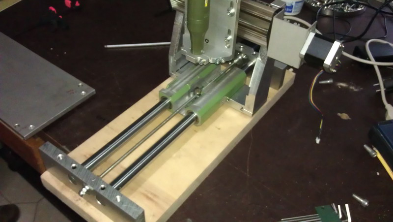

Die Fräse ist recht klein für eine Portalfräse, aber ich fräse (bisher) nur GFK-Platten (FR4) für kleinere Bauteile im Modellbaubereich.
Die ganze Fräse besteht aus einem umfunktionierten Proxxon Koordinatentisch, welcher auf die "Seite gekippt" wurde und um eine zusätzliche Achse erweitert wurde. Schlecht zu erklären ... kann man auf den Bildern besser sehen Gab´s sowas schon mal ? Ich fand die Idee genial .... Danke Willi !!!
Es stecken bisher ganz normale M6 Gewindestangen in der Konstruktion, welche aber in Kürze noch gegen Trapezgewindespindeln TR8 ausgetauscht werden (liegen schon bereit)
Die Frässpindel ist eine Proxxon IB/E (bzw. eine baugleiche)

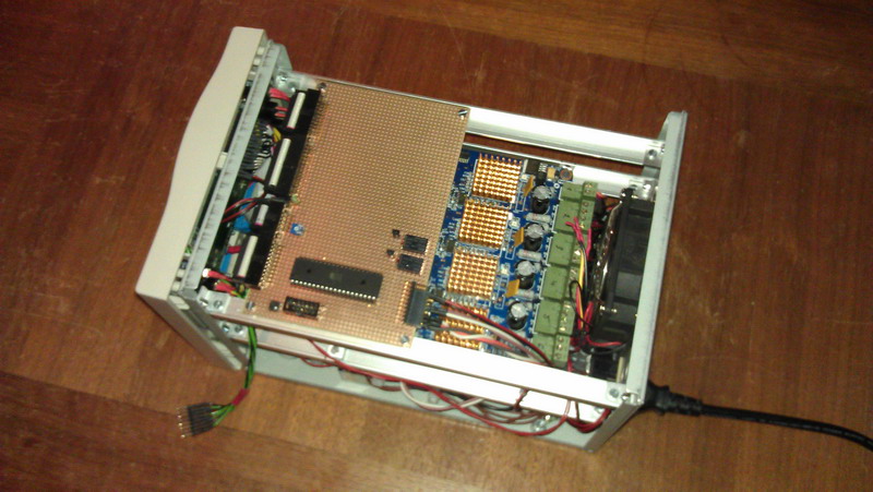

Die Steuerung ist eine MDLCNC 4-Kanal Karte von Modellbau Letmathe.

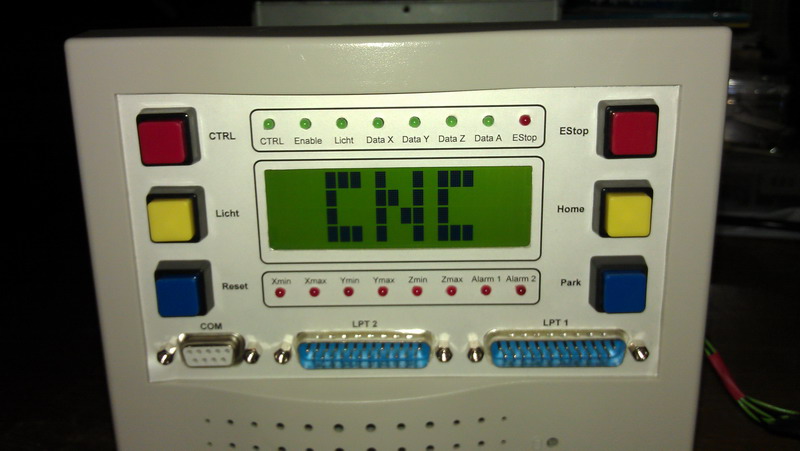

Ich habe das ganze in ein 2-fach SCSI Gehäuse (lag hier noch rum) eingebaut und noch ein wenig erweitert. Z.B. mit einem Mikrocontroller zur Tasterentprellung (in der X und Z Achse habe ich kleine Microtaster als Endschalter eingebaut, welche natürlich unheimlich "prellen".
Ein weiterer Mikrocontroller steuert das Einschalten sowie alle Zusatzfunktionen und das Display. Das Display soll über die serielle Schnittstelle an Mach3 angebunden werden und diverse Statusinformationen anzeigen ..... soweit bin ich aber noch nicht.

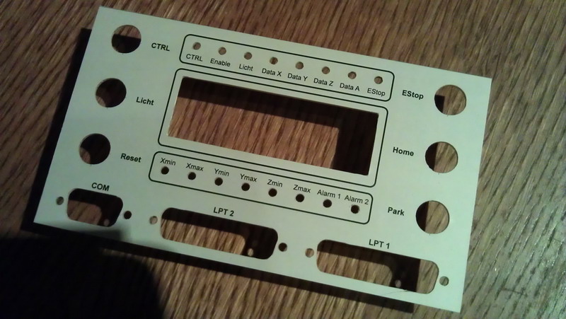

Die abgebildete Frontplatte wurde übrigens mit der Fräse aus FR4 Material gefräst und dann mit eine Laserfolie beklebt.

Aus meiner Erfahrung würde ich Dir von den Trapezgewindesspindeln abraten. Diese haben zwangsläufig
immer etwas Spiel was in der Software berücksichtigt werden muss und der Wirkungsgrad ist bescheiden.

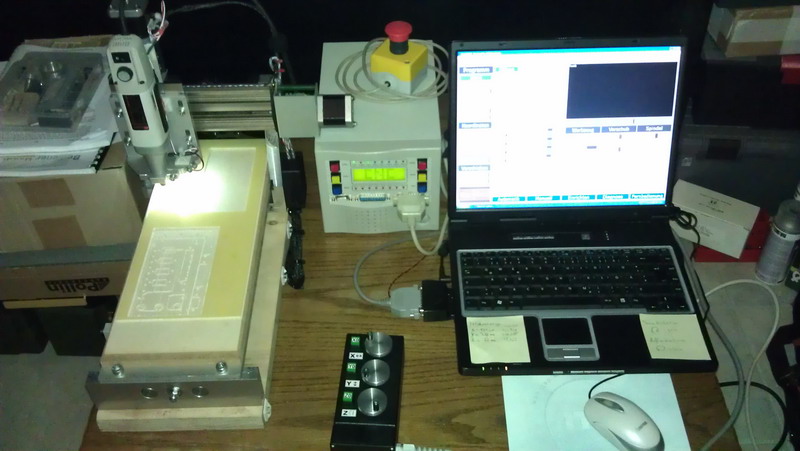

hast du einen Adapter an deinem Laptop oder wie funktioniert das bei dir mit Mach3 und Laptop?

echo.zulu hat geschrieben: Aus meiner Erfahrung würde ich Dir von den Trapezgewindesspindeln abraten. Diese haben zwangsläufig
Naja, aber sie werden doch immer noch besser sein, als die Baumarkt-Gewindestangen.
Obwohl .... über mangelnde Genauigkeit oder auch Umkehrspiel kann ich mich selbst mit den Gewindestangen nicht beschweren. Ist ja aber auch ein sehr kleiner Verfahrensweg.

Kleiner Pilot hat geschrieben:Hi,
Ja, die Software ist Mach3, Mein Laptop hat noch eine parallele Schnittstelle. An der hängt die Schrittmotorsteuerung.
Der zusätzliche PCMCIA/LPT Adapter wird im Moment nur für das Handrad benutzt.

VoBo hat geschrieben:über mangelnde Genauigkeit oder auch Umkehrspiel kann ich mich selbst mit den Gewindestangen nicht beschweren. Ist ja aber auch ein sehr kleiner Verfahrensweg.
Besonders heftig wird das mit dem Umkehrspiel, wenn Du relativ viel Verfahrweg hast, den aber nur selten nutzt. Die Gewindestangen verschleißen halt stärker in den häufiger genutzten Bereichen. Würde man dann das Spiel nachstellen, so klemmt dann der Antrieb an den Enden.
Und nochmal zum Wirkungsgrad: eine Kugelrollspindel hat einen Wirkungsgrad von ca. 90-95%, während eine Trapezgewindespindel nur auf ca. 50% kommt. Um also auf die gleiche Vorschubkraft zu kommen, reichen wesentlich schwächere Motoren. Gerade bei Schrittmotoren nimmt das Drehmoment ja mit höherere Schrittfrequenz rapide ab. Deshalb läuft eine Maschine mit leichtgängigen Spindeln viel dynamischer.
