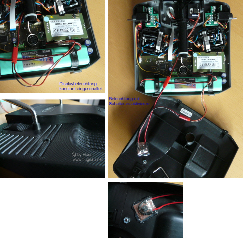

ergänzend zu deinem Bericht, den du aus meiner Sicht auch gerne hier noch einmal reinkopieren könntest, habe ich das ganze Schaltbar gemacht.
Bei den ersten Nachtflug-Versuchen mit Displaybeleuchtung, hat mich das Licht vom Sender aus doch sehr gestört. Das merkt man evtl. nicht, wenn man in der Dämmerung fliegt, aber ich fliege Nachts nur wenn es richtig dunkel ist... Darum habe ich meine Beleuchtung vor einiger Zeit mit einem äußerst griffgünstig sitzendem mini-Schalter versehen. Wenn ich Nachts jedoch nur etwas testen möchte, kann ich die Kabel auch so zusammenstecken, das das das Display konstant beleuchtet ist.
Fernsteuerung Schalter Displaybeleuchtung.jpg (288.35 KiB) 2299 mal betrachtet
Mirko

Hallo Mikro,
über einen Schalter hatte ich kurzfristig nachgedacht, doch da ich bei Nachtflug das Licht eh gerne permanent leuchten habe, fand ich ihn für mich persönlich überflüssig. Der Strombedarf ist ja auch eher gering.
Deine Idee mit dem per Stecker eingeschleiften Schalter ist jedoch echt klasse. Ich hab bislang jegliche Schalter im Gehäuseboden eigentlich aus dem Grund vermieden, weil mich die Kabel auf Dauer nerven würden. Aus diesem Grund habe ich für die Bindetaste des Spektrum-Moduls auch noch keine adäquate Lösung gefunden. Vielleicht sollte ich mir dafür einfach Deine Lösung abkupfern. ;)
