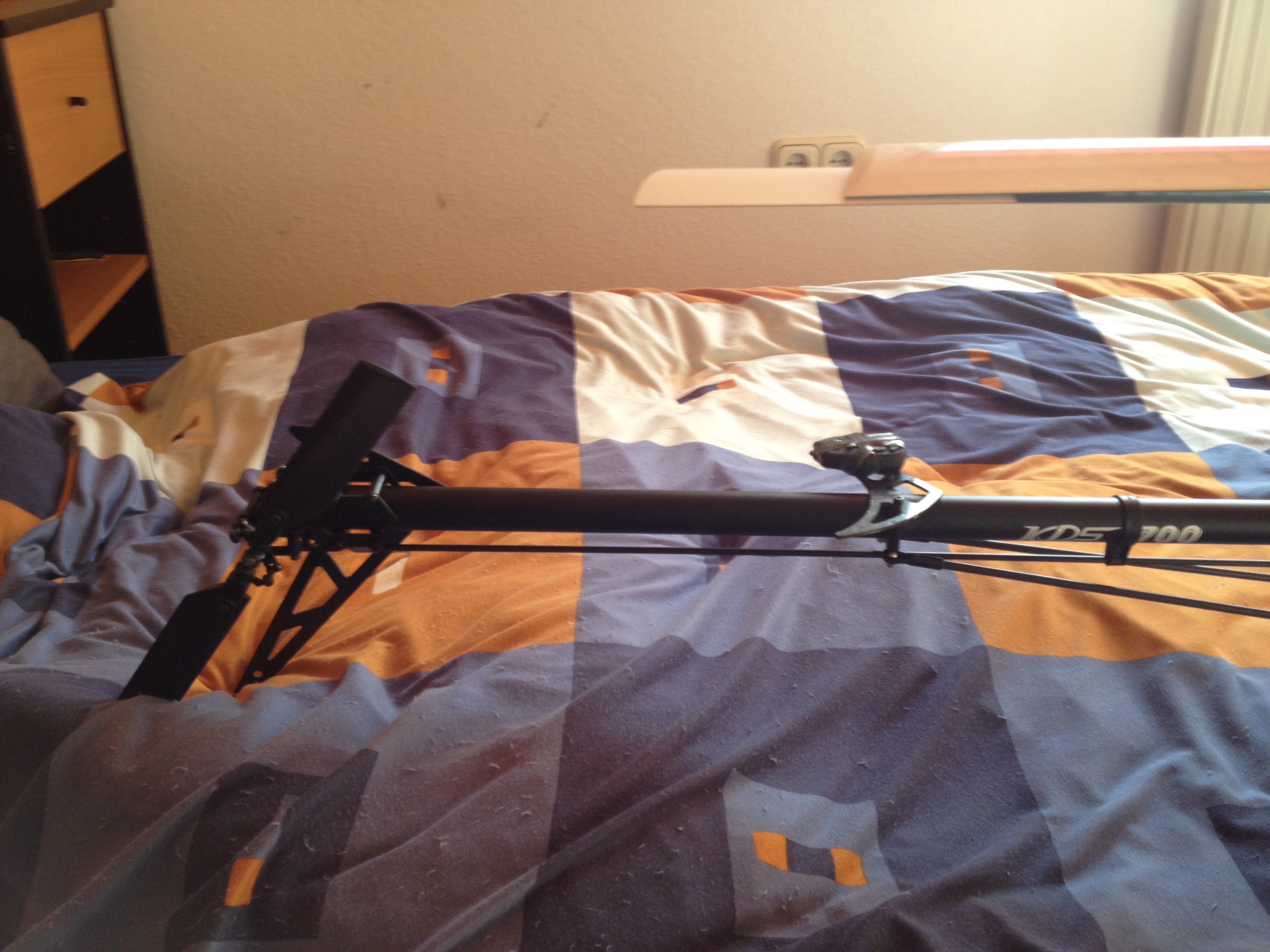

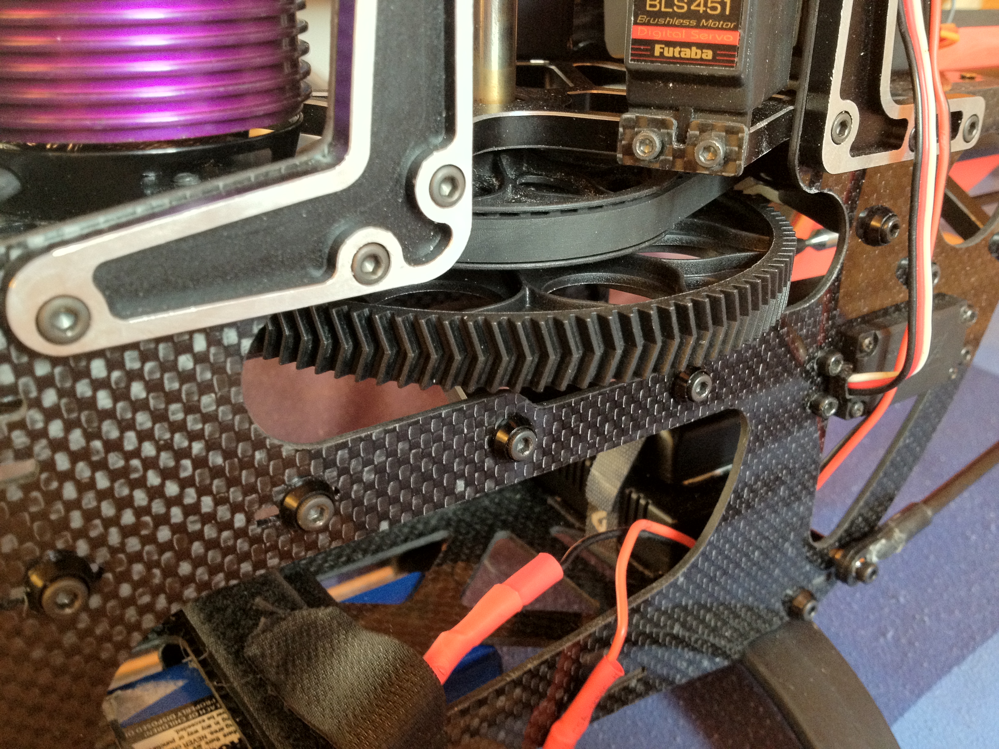

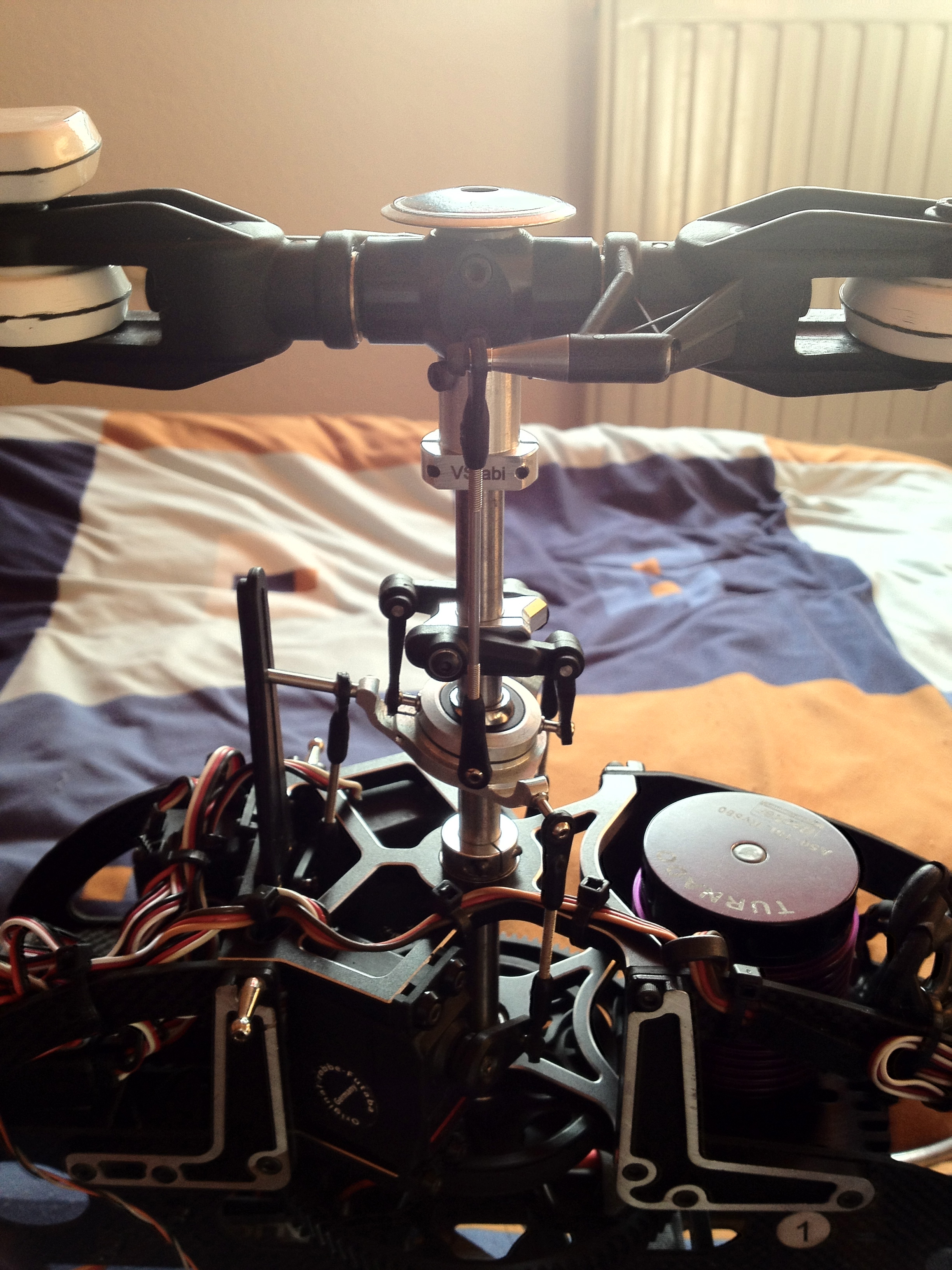

und hier nun Bilder:
Pfeilverzahnung im KDS Innova 600
Mikado vStabi Kopf vom Logo 600SE
Abstand Heckrotor, auf dem 700er Blatt liegt ein 610mm Blatt

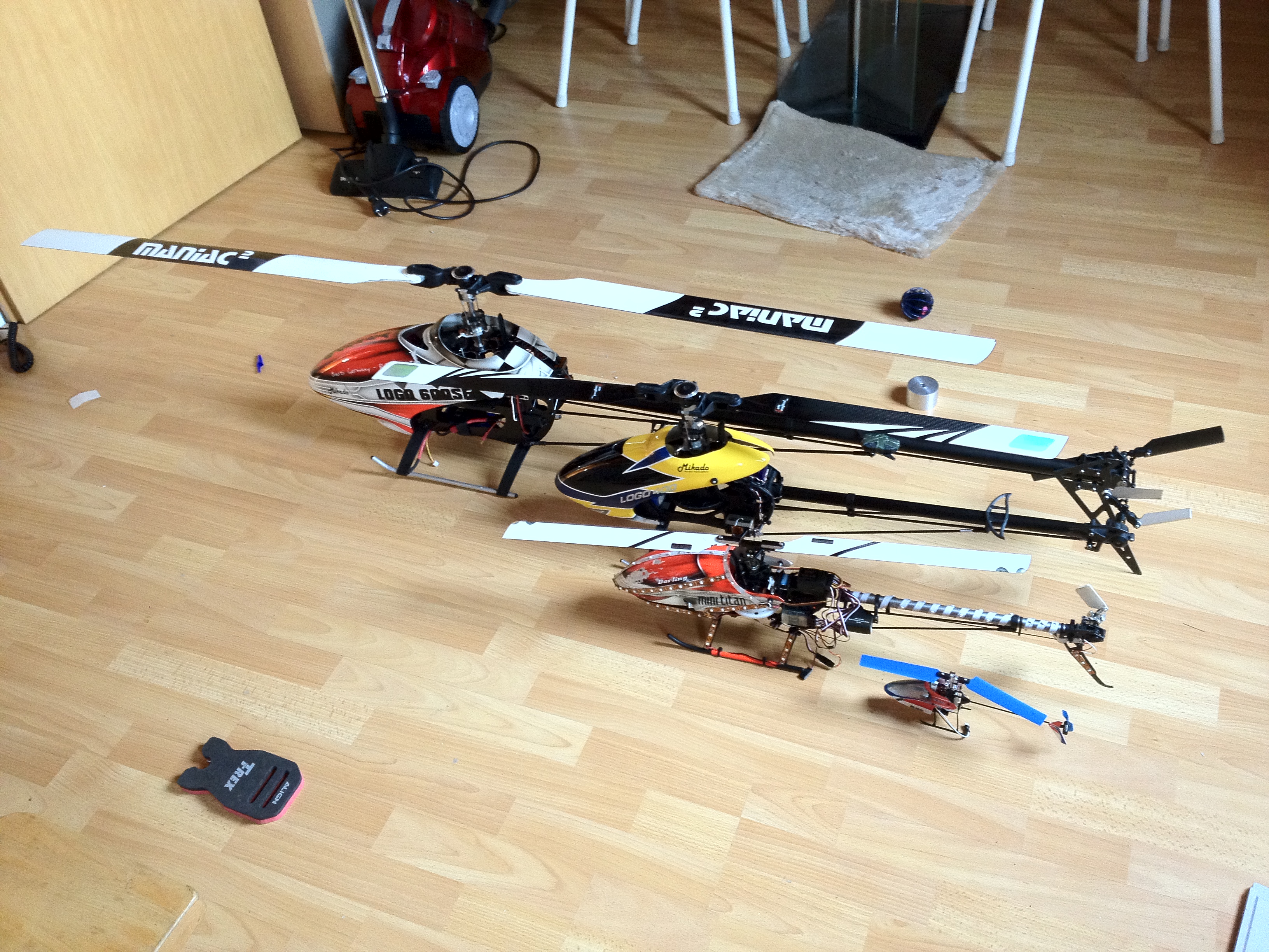

von v nach h; mcpx - MT 325 - Logo 400 - KDS Innova 600 to 700

Oli L. hat geschrieben:
Gibts einen grund warum du den Mikado Kopf verbaut hast ?
Ja gab es, man kann die Pfeilverzahnung auch mit den original Kopf machen aber das bedarf einiger Modellbaumaßnahmen und darauf hatte ich keine Lust.
Und da der Kopf noch da war, samt Zahnrad und Riemenrad, hab ich diesen verbaut :-)
