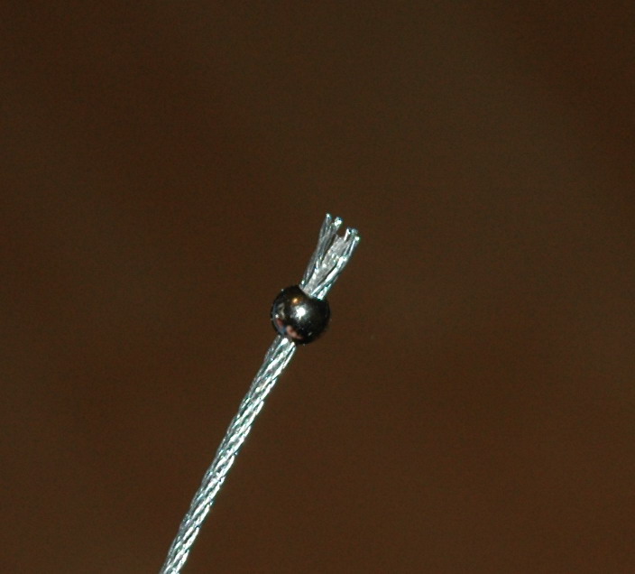

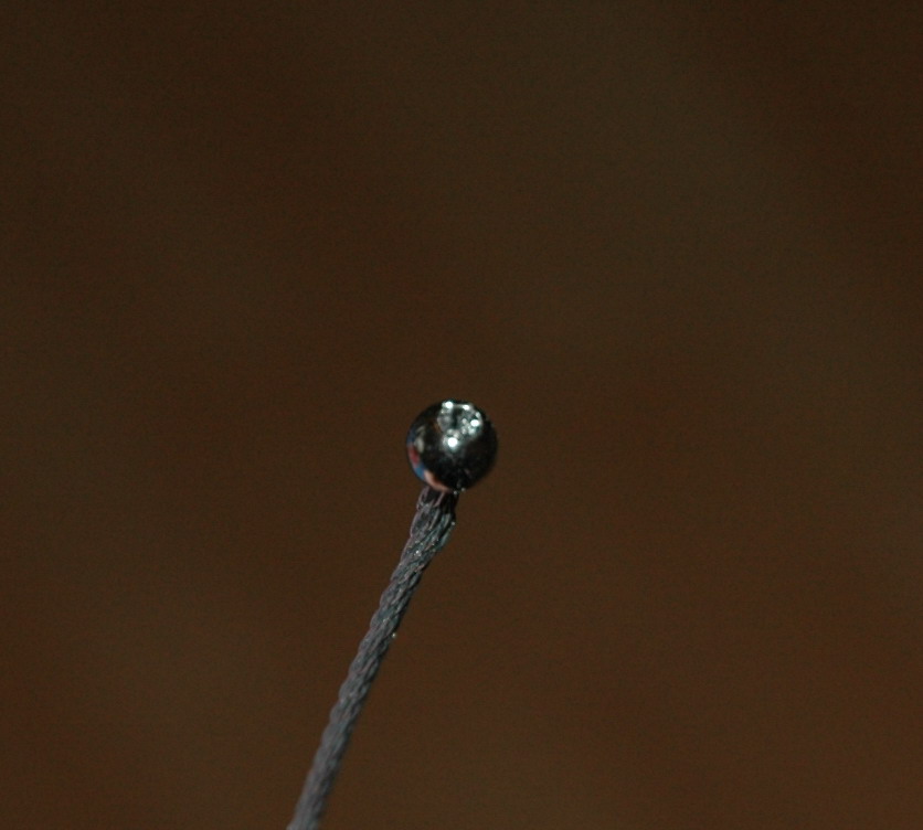

Hallo zusammen,
ich benötige nochmal euer Fachwissen. Ich möchte an einem Stahlseil eine Kugel anlöten wie bei einem Bowdenzug vom Moped.
Als Kugel habe ich hier Metallkugeln von Vario (kein Alu). Das Seil durch die 2mm Bohrung der Kugel geschoben, das Seilende aufgezwirbelt und bis zum Kugelrand zurückgezogen. Dann wollte ich die Kugelöffnung mit Lot zulaufen lassen. Leider nimmt weder die Kugel noch das Seil das Lot an. Gibt es da einen Trick damit es funktioniert.
Hoffe ihr könnt mir da weiter helfen.

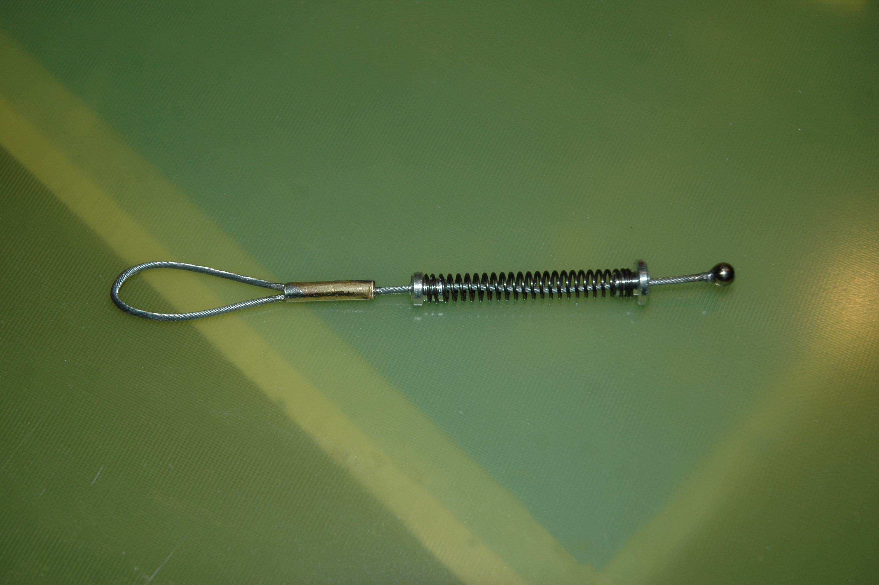

Hier noch ein paar Fotos so wie ich es geplant habe und was es werden soll

Auf dem Gesammtfoto siehts so aus als währe das Seil schon ordentlich verzinnt :roll: Verzinkte Litze bekommt man eigentlich gut verzinnt wenn man die Adern einzeln anschlieft und mit normalen Lötfett lötet. Wenns nur um die Kugel geht und die aus Edeslstahl ist geht das mit Phosphorsäure sehr gut. Man kann natürlich auch ein spezial Edelstahl Weichlotflussmittel kaufen, aber ist meist auch kein Unterschied zu Phosphorsäure.

danke für eure Tipps. Konisch feilen und dann die einzelnen Drahtenden verknoten halte ich bei der Größe (Kugel 4mm Aussen und 2mm Innendurchmesser) für nicht realisierbar geschweige denn das konisch auffeilen mit meinen Wurstfingern geht gar nicht :oops: Die Kugel verschwindet ja jetzt schon unterm Fingernagel wenn ich nicht aufpasse :mrgreen: . Na ja das Lötzinn hält weder auf der Litze noch auf der Kugel. Stahlseil ist verzinkt (auch wenn es verzinnt aussieht) und die Kugel weis ich nicht aus welchem Material sie besteht. Sie ist magnetisch und von der Farbe könnte sie vernickelt sein. Werde am Fr. mal einen Harlötversuch starten. Heute werde ich ersteinmal die 2 Druckfedern, die dazu nötig sind,anfertigen
Von der Schleppkupplung und ihrer Funktion mache ich mal ein Video bis spätestens zum We.

Die Schleppvorrichtung um die es hier geht wird in die Nase des Seglers eingeharzt und beim Auslösen durch das Servo wird das Seil (mit der Kugel) durch Federkraft herauskatapultiert, so das auch bei evtl bestehenden Schlaffseil während des Schleppens (oder im Notfall) sicher ausgeklinkt werden kann.
