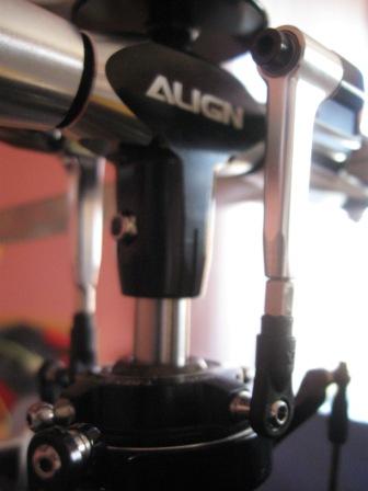

Habe mich entschloßen meinen Rotorkopf umzubauen, aber seht selbst, finde hat sich gelohnt.
Mal gespannt wie er sich nun fliegt.
Gruß Alex
Gruß Alex
- IMG_0907a.jpg (28.76 KiB) 2318 mal betrachtet
- IMG_0906a.jpg (30.29 KiB) 2320 mal betrachtet

sieht schick aus, aber vorher nachher wäre noch schön gewesen
#4 Re: DFC Umbau
kannst du mal bitte ein Detailphoto von dem Zentralstück machen. Und gut ausgeleuchtet bitte

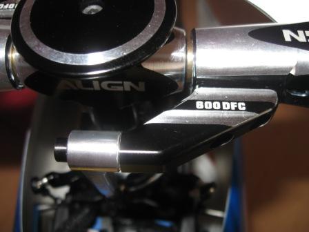

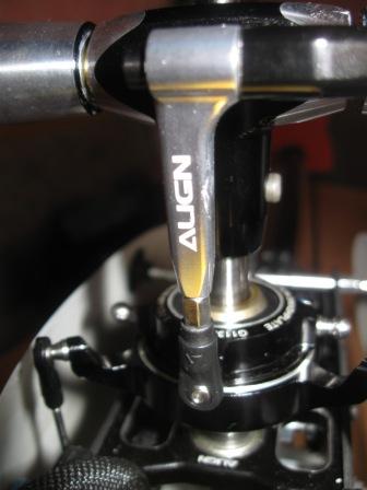

Moin,
so hier noch ein paar Bilder.
Finde der Kopf macht einen sehr guten Eindruck, kein schlagern oder sonstiges, alles sehr Hochwertig.
Kugelpfannen würde ich sagen wie Original auch.
Dämpfergummis würde ich sagen schon eher hart so 80% etwa.
Denke mal schon das es die geänderte Version ist, meines Wissens wurden die schon direkt im werk umgebaut, wo die probleme bekannt wurden mit dem 700DFC.
Gruß Alex

#8 Re: DFC Umbau
Ich find den Kopf auch höchst interessant.
aber was noch wichtiger ist, bekomm ich den auch auf den ESP drauf, ich will endlich diese langen gestänge wegbekommen.

#9 Re: DFC Umbau
oO
Align scheint dann wohl tatsächlich auf gewollte Dämpfung des Anlenkgestänges zu verzichten und hofft, dass das Zusammenspiel der Einzelteile dafür reicht.
Tori0909, wenn du prüfen willst ob du schon das "neue" Modell hast:
http://www.align.com.tw/disbb/viewthread.php?tid=41454
da ist der Unterschied am Beispiel des 700DFC beschrieben.

#10 Re: DFC Umbau
Mhhh, denke schon. Musst du nur die Welle selbst bearbeiten.
Versuche das ganze auch gerade bei meinem KDS 700 mit dem 700DFC Kopf. Da muss ich auch die Originalwelle kürzen und Löcher bohren.
Gruß Alex
Gruß Alex
#11 Re: DFC Umbau
Den Unterschied beim 700er kenne ich schon, da habe ich ich auch die geänderte Version hier liegen.
Beim 600er geht die Schraube schon mit Vollmaterial in den Halter und hat weniger Gewinde, so wie bei der geänderten 700er Version.
