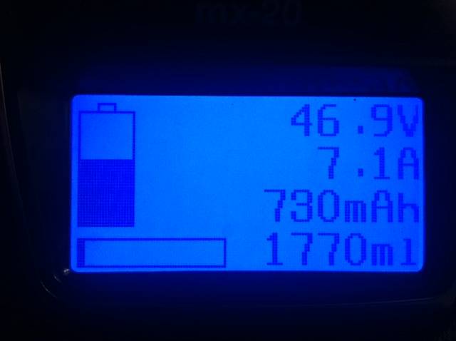

Ziel meines kleinen Bastelprojekts ist es, die Jlog1 Daten live als HoTT Telemetriedaten im Display der telemetriefähigen HoTT Sender (z.B. MX-12, MX-16, MX-20, MC-32 usw.) anzuzeigen. Die Anzeige auf einer an einen HoTT Sender oder einen mit einem HoTT Modul umgebauten Sender (z.B. die alte MX-16 mit HoTT) anzuzeigen.

Umgesetzt habe ich das Projekt mit einem Atmega328 (8 Mhz, 3,3V). Der Einfachheit halber natürlich als Arduino Mini Pro. Die Arduino Entwicklungsumgebung ist einfach, robust und frei erhältlich. Neben einem dreiadrigen Servoanschlußkabel zur Telemetrieschnittstelle der HoTT Empfänge und einem zweiadrigen Kabel zum Jlog1, braucht es keine weitere externe Beschaltung. Es sind keine Modifikationen am Sender oder Empfänger nötig. Das Board bezieht die Stromversorgung, wie ein HoTT Sensor auch, direkt vom Empfänger. Die Software ist so gestaltet, dass sie ein HoTT General Air Modul mimt. Die Daten des Jlog1 sind soweit als möglich sinnvoll auf die Anzeige des General Air Moduls abgebildet. Die Alarme für Ubat, Kapazität, TempFET und UbecDip sind auf die entsprechenden Parameter in der Anzeige abgebildet und machen bei Eintreten durch Invertieren des Parameters und lautstarkes Piepsen auf sich aufmerksam.

Im Gegensatz zu JLog2 als HoTT-Sensor (mimt ebenfalls ein General Air Modul) bedient diese Lösung nur den Binärmodus, also das grafische GAM Display, nicht auch den Textmodus, wie JLog2.
