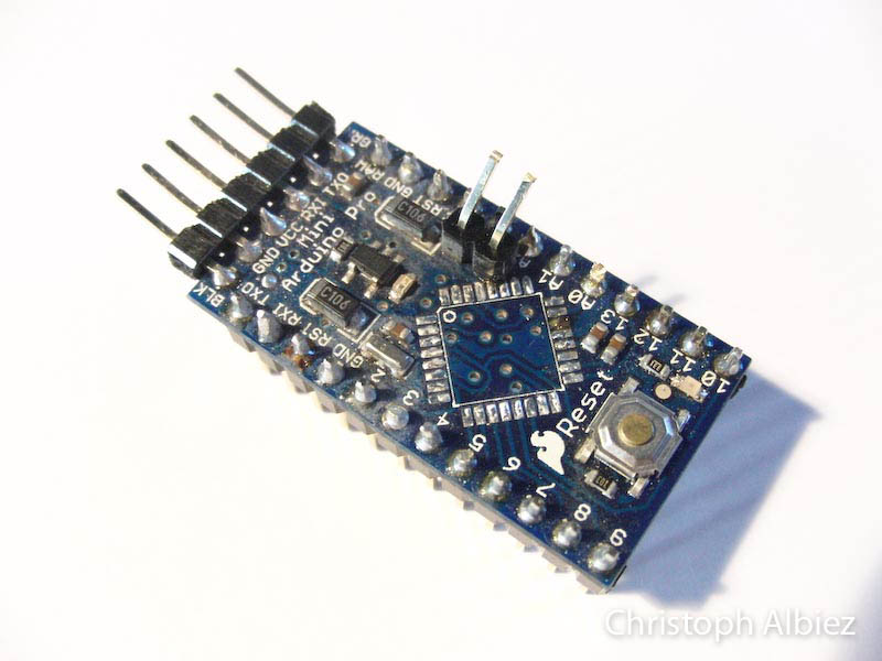

ja das problem kenn ich...
möglichkeit A) mit dem dremel die beinchen absägen und dann mit dem lötkolben die verbleibenden beinchen weglöten, im anschluss dann mit smd-lötpaste den chip "festkleben" und einmal mit dem lötkolben jedes beinchen antippen...

auf Deinem Foto sieht der Platz für den fehlenden ATMega Prozessor soooooo groß aus......
Hatte mir diese Lösung auch überlegt, nur in Realität ist er vieeeel kleiner, sogar unter meiner großen Lese+Bastel Lupe.
Mein Lötkolben ist für solche Lötarbeiten zu breit
und außerdem hatte ich rein zufällig noch einen ProMini in der Bastelkiste rumschwirren.

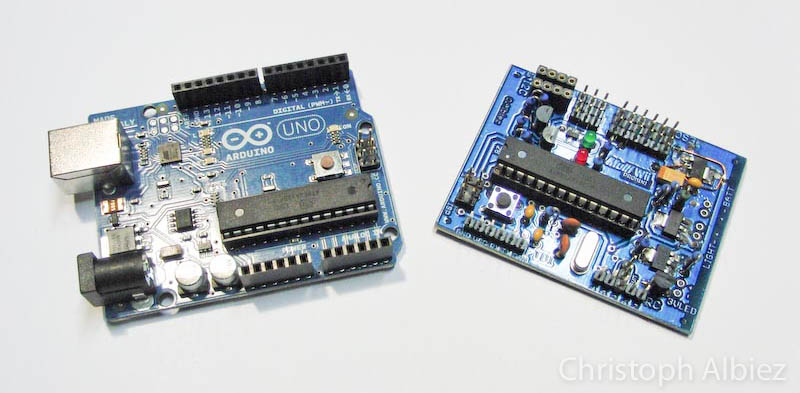

das war dann der KICK-OFF für meine eigenes board mit atmega im DIP format... seit ich aber nen fylduino hab liegt die schöne platine nur noch rum :( muss mir unbedingt mal nen 2ten quad baun... is jammerschade um das gute stück...
(bei der entwicklung der eigenen platine war ich dann auch so im fluss das ich den kaputten promini grad auch noch repariert hab... hätt ich mir auch den rest sparen können wenn ich nur das gemacht hätte)
