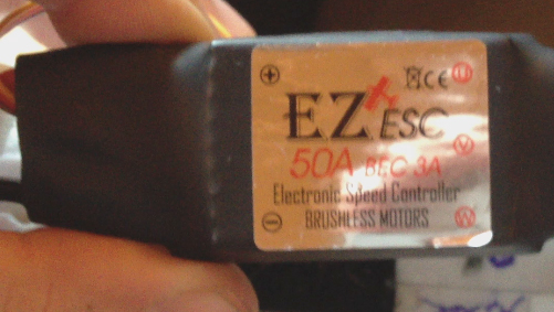

Hey,
Kollege hat sich auf ebay nen billigen Regler für seine Fläche geschossen.
Es handelt sich dabei um folgendes Modell:
Auf ebay zu finden unter:
eBay Artikel: 180725973086
Die Anleitung die dabei war, und angeblich mühevoll selbst geschrieben wurde, wurde leider auch falsch geschrieben, denn sie funktioniert nicht. Es handelt sich dabei um folgende Anleitung neu formuliert:
http://www.hobbyking.com/hobbyking/foru ... _July1.pdf
Dabei ist zu erwähnen das die "erste" Programmierebene funktioniert. Wählt man dann eine Einstellung mit mittelstellung des Gasknüppels aus, springt er auch auf die "zweite" Ebene, allerdings kommen dort komplett andere Pieptöne als angegeben und wenn ich wie beschrieben beim entsprechenden punkt vollgas gebe, ändert sich an der Einstellung nichts.
Villeicht hat ja hier jemand den Regler schon gesehen. Über Tipps würde ich mich freuen.

Habt ihr den Schlumpfengel mal dazu angeschrieben (ist schließlich ja ein deutscher Händler...)? Wenn das Ding kompatibel zu den Turnigy-Reglern ist, gibts hier eine Anleitung...

OK die könnte passen.
Danke
Ja da wurde ja eine Anleitung mitgeliefert die aber definitv nicht stimmt!
