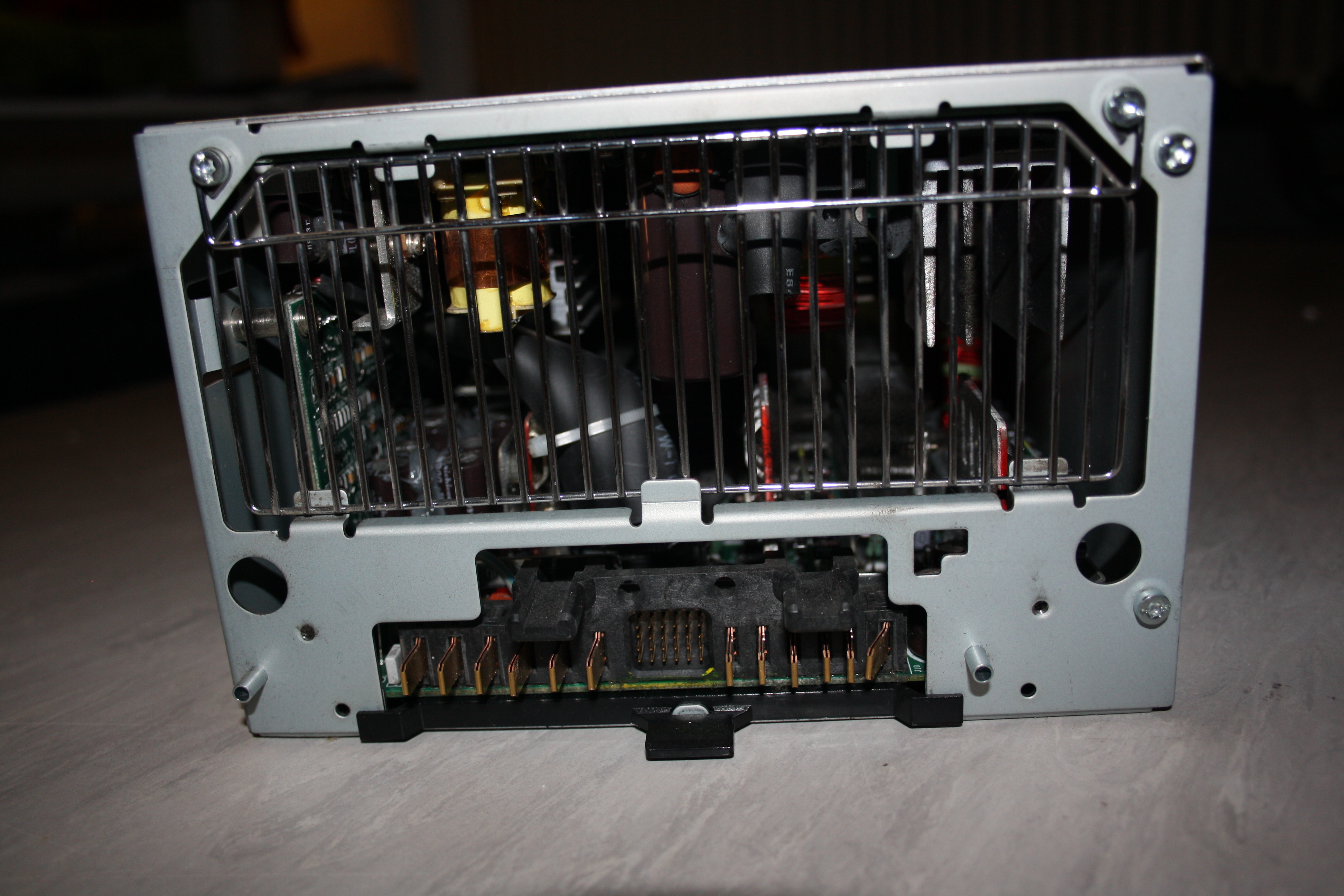

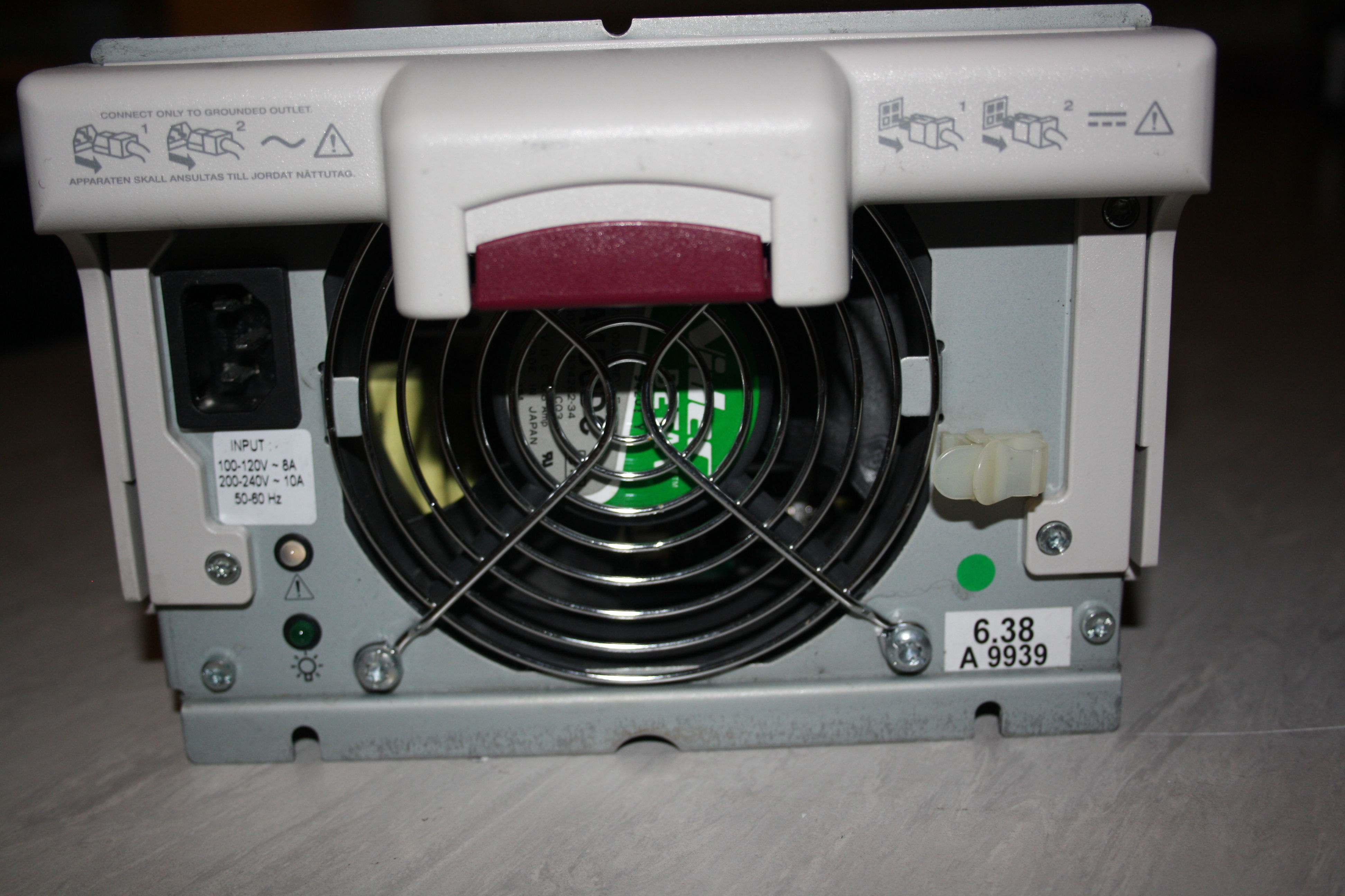

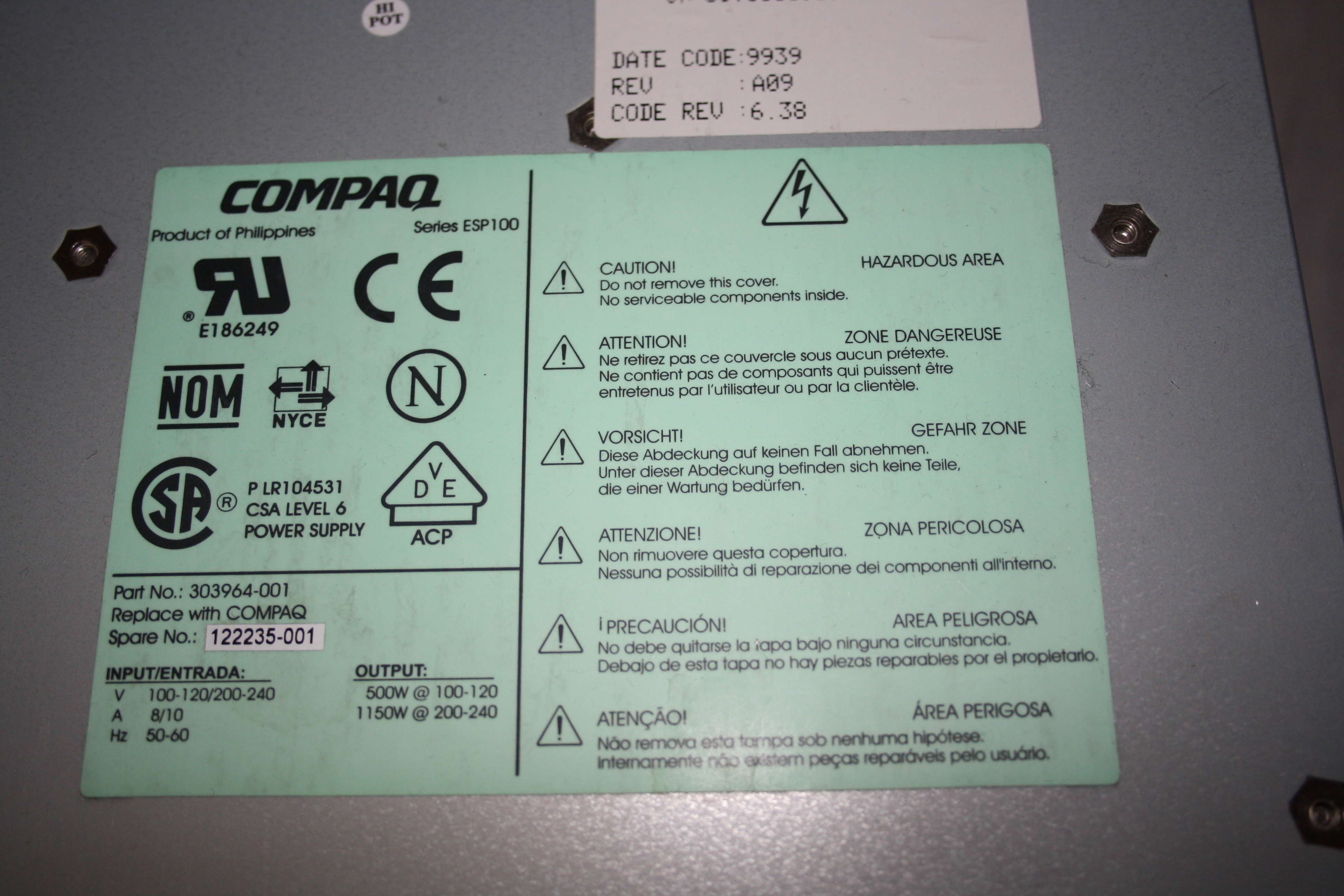

habe hier zwei Servernetzteile von Compaq.
Weiß aber nicht wie ich diese umbauen kann um sie als Netzteil für die Lader zu verwenden.
Habe einige Bilder Angehangen.
Lohnt sich das umbauen?

#2 Re: Netzteil Compaq von Server Umbauen?
bin mir nicht sicher, ob die Mühe lohnen wird.
Grund: die Netzteile sind nicht "ganz dumm", die melden ihren Zustand an den Server, in dem sie eingebaut sind, weiter.
Und geben ggfs. die Gleichspannung erst nach Feststellen eines bestimmten Zustands frei.
"Power supplies are load-balancing and have microcontroller monitoring for advanced health and configuration management"
Ohne die Powersupplies nun im Detail zu kennen, kan es durchaus sein, das jede Menge Tüftelarbeit bzw. reverse Engineering notwendig ist, um zu erkennen, wie man das Netzteil austrickst, so dass es doch endlich Spannung auf die Anschlusszungen freigibt.
An einen Schaltplan wird man definitiv nicht herankommen.
Kurz und gut: ein normales Schaltnetzteil wird die Aufgabe, einen Lader zu füttern, wesentlich schneller, mit geringerem Aufwand und
dazu sicherer erledigen. Kostet dafür eben was..

#3 Re: Netzteil Compaq von Server Umbauen?
Ist auf jeden Fall interessant Server Netzteile zum laden zu verwenden da man sie zum einen viel günstiger bekommt, zum anderen sehr gute Leitung geliefert bekommt. Dazu gibt es schöne Möglichkeiten sie zusammen zu schalten um 24V Spannung zu haben.
Ich verwende eigentlich ausschliesslich Servernetzteile, allerdings ist das Teil dass du da gepostet hast sehr sehr alt und ich habe auch keine entsprechende PIN Belegung dafür gefunden.
