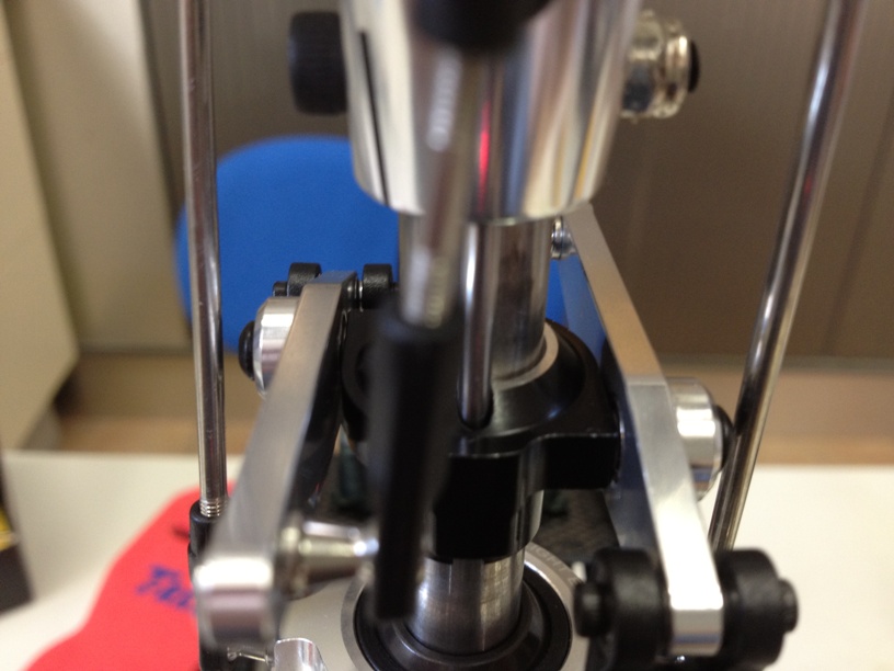

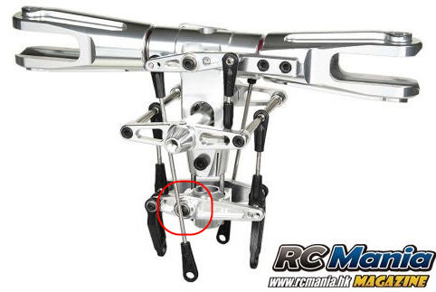

eigentlich ist nur der pitchkompensator HN7015A anders, d.h. seitenverkehrt so dass die mischhebel um 180° gedreht montiert werden können.
beim rotorkopf HN7114 mit dem HN7015 streift das lange gestänge an der schraube der mischerhebel (siehe bild).
gruss johann

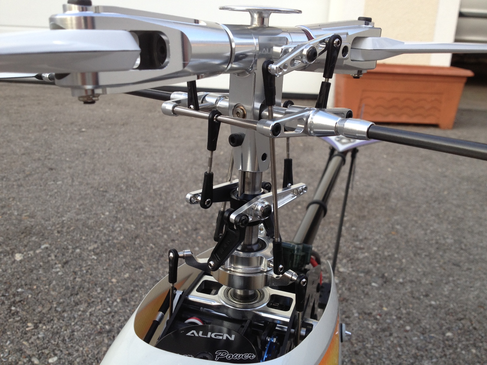

Beitrag von baumi77 »
Noch ein Foto vom ganzen Rotorkopf

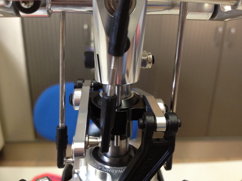

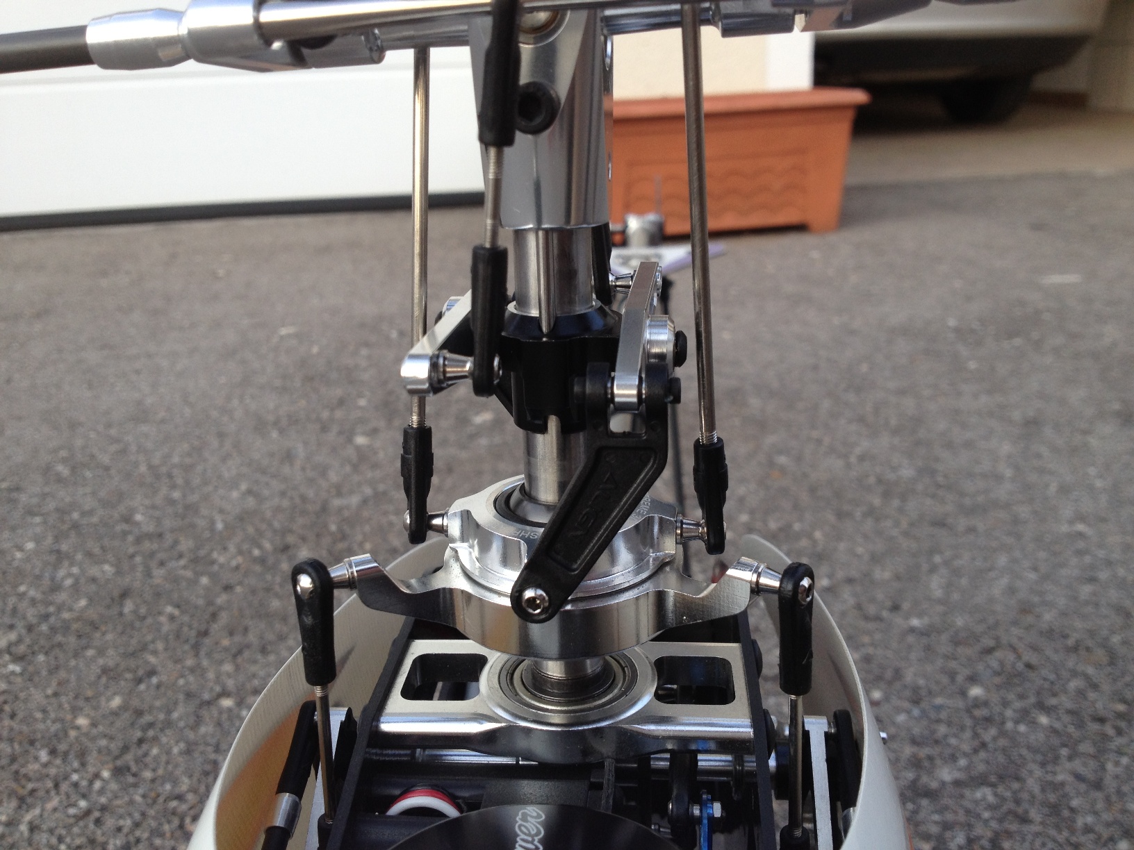

habe negativ Delta eingestellt ...
-/+ 12 Grad hab ich leider nicht. Mein Pitchbereich geht von -4 Grad bis +8 Grad.
Aber trotzdem hier die Fotos.
Martin
So sieht es bei -4 Grad aus
So sieht es bei +8 Grad aus

johannCH
Beiträge: 27
Registriert: 17.05.2008 05:13:14
#9 Re: Unterschied zwischen HN7114 und HN7114A
Beitrag von johannCH »
@martin:
wenn du jetz noch zykisch 7-8° roll gibst, wird es auch mit neg delta-3 eng. mit neutralem delta-3 wird es dann definitiv zu eng und das gestänge schleift an der schraube.
aber egal - align hat das problem erkannt und mit dem pitchkompensator HN7015A die fehlkonstruktion korrigiert.
wenn du mit deinem setup keine probleme hast, dann brauchst du auch nichts zu ändern.
gruss johann
