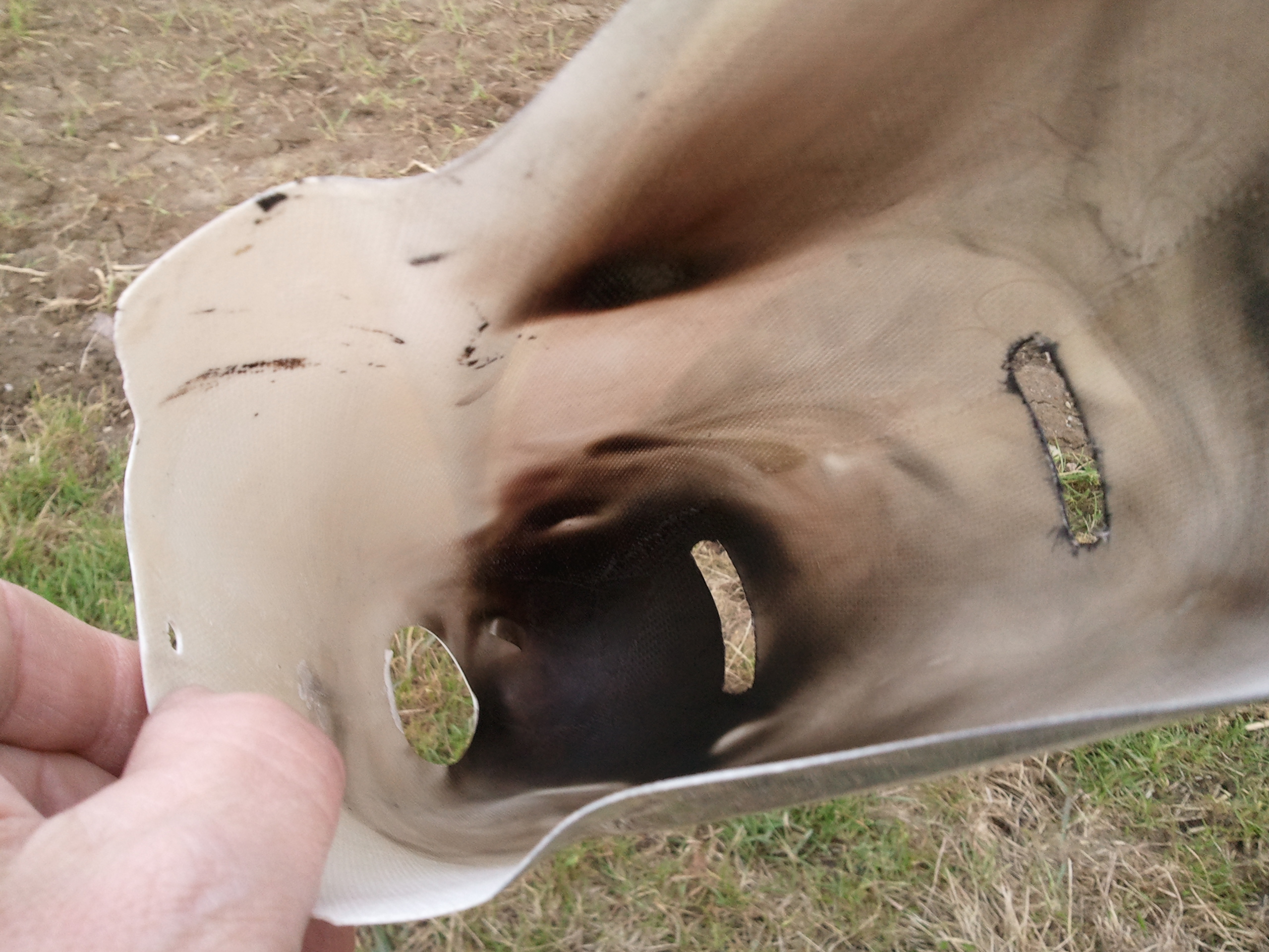

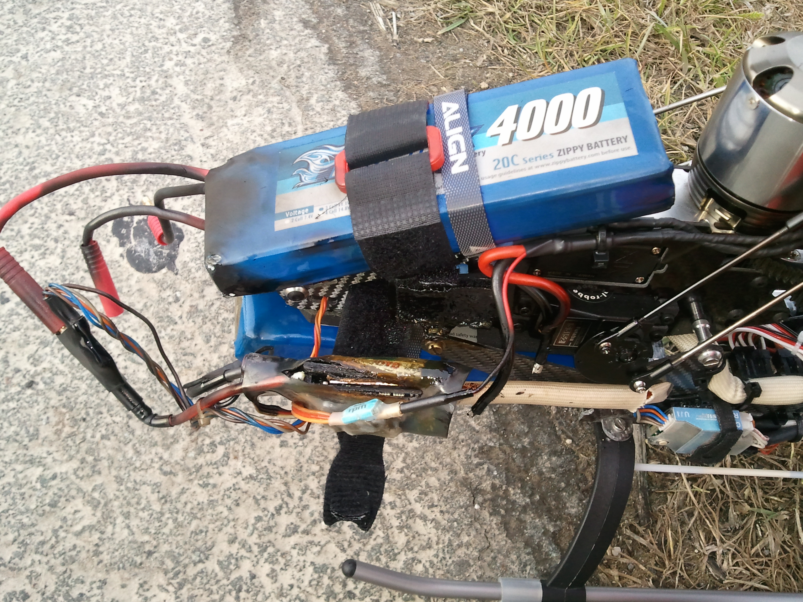

war gerade fliegen. Mmmh.. naja, wollte fliegen. Den anderen Motor testen. Also alles gecheckt, super. Ready for take off: :) Ich starte den Motor, der Rotor läuft an, 1,2,3,..10 Umdrehungen, Antrieb ist aus :roll: . Nanu, nochmal von vorn. Nichts passiert..... doch es schlagen Flammen aus der Haube :evil: So ein Sche... Hier das Ergebnis:
Ja, richtig. Ich wollte den Regler tauschen, der Koby ist auch heute gekommen. Aber habe ich gesagt das der Gaui vorher sterben muß?
Also ich finde meinen alten Motor ganz toll, ich brauche den anderen gar nicht testen, NEIN. Warum auch. Ich werde ihn vernichten. Aber erstmal habe ich Hurri auf den Balkon verbannt (riecht ein wenig).
Ach ja der SK720. Ich glaube ich hab den richtigen Tipp schon bekommen. Jedenfalls hat mich der Beitrag in dem anderen Forum dazu bewegt nochmal genauer die Anleitung zu lesen. In dem Testbericht der RC-Heli-Aktion stand das dem Skookum eine Metallplatte für Verbrennerhelis beiliegt, da der Hurri ja elektrisch ist (war :evil: ) habe ich die natürlich nicht verbaut. In der Anleitung steht aber, das die auch bei E-Helis ab HR D 110cm empfohlen wird. Ha, wer lesen kann ist klar im Vorteil. Ich hab das schon geändert, und .. naja, bisher hatte ich wohl 0,00G Vibs.
Aber Danke, für die Tipps, bin überzeugt das ich jetzt auf dem richtigen Weg bin. Brauche aber Atemschutz für die Reparatur, oder gutes Wetter.
Gruß Ralf

Du hast aber auch ein Pech, aber vermutlich hatte der Regler einen Weg, oder es war eine kalte Lötstelle im Motorkabel was die auch gar nicht abkönnen.

Naja, habs verschmerzt. Der Regler hatte 3 Jahre seinen Dienst getan. Der Koby ist schon eingebaut und natürlich der alte Motor. Wenns aufhört zu regnen gehe ich mal testen.
