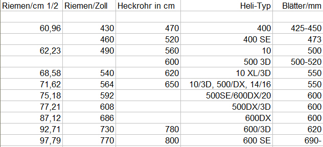

Ich habe mal eine Tabelle angefertigt mit der Bitte um Vorschläge für Korrekturen.
MfG Andreas

Die Zahlen bei Heckrohr in cm halte ich für zu groß..... ;-) soll aber sicher Heckrohr in mm heissen. :-)

Aeroworker hat geschrieben:Die Zahlen bei Heckrohr in cm halte ich für zu groß..... ;-) soll aber sicher Heckrohr in mm heissen. :-)
stimmt, Danke !

ich habe auch ne Tabelle gebastelt. Da werden die Werte automatisch berechnet und die Bestellnumer von Mikado sind auch mit dabei.
Man kann auch für die Logos die Heckrohrverlängerung (Stretching) komfortabel berechnen.
Meiner Meinung nach ist die Zahlenangabe die Zähnezahl *2
