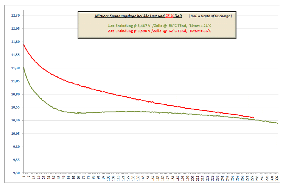

Ich wärme meine Akkus das ganze Jahr vor, auch im Sommer - schließlich sind in der Werkstatt trotzdem nur 20°C, mein Auto steht in der Garage, wenn ich losfahre ist Aircondition an und der Pack mit sicherheit eher kälter als wärmer, wenn ich ihn am Flugfeld habe. Deshalb das ganze Jahr mit Heizkoffer auf 38°C und ab dafür, ich will die Mehrleistung nicht missen. Macht ne Menge aus.
Hier mal ein Diagramm eines Lipo ( Graupner VMaxx 3300 45c ) bei identischer Belastung ( konstant 35c = 115,5 A ! ) , einmal mit 21°C Start-Temperatur und einmal mit 38°C Starttemperatur. Denke das spricht für sich.

#7 Re: Akku Problem
62°C (an der Oberfläche, in der Zelle wird es sicher noch etwas wärmer) ist aber auch alles andere als Gesund für einen lipo
#8 Re: Akku Problem
Es ist auch ein Extremtest, und gerade am Limit. Normal darf er 63°C bei 100% Entladung nicht überschreiten, allerdings schaffen das nur ca. 10% aller Akkus die ich bisher getestet habe. Im Heli wird man auch keine 35c Dauerlast draufhaben, aber wenn ich ein testdiagramm mit Peaks zuknalle um die SPannungslage zu vergleichen erkennt man nicht sehr viel. Und in dieser Variante sieht man deutlich, wie der "kalte" Akku bereits bei 35c Belastung in den ersten 25% einen deutlichen Spannungseinbruch hat, wie das bei 45c aussieht kann sich jeder selber denken ....
Übrigens wird die Zelltemperatur bei mir im Bereih der Ableiter mittels IR-Thermometer gemessen ( während des gesamten Tests ), da hier die stärkste Wärmeentwicklung stattfindet. Nach abschalten der Last bei 63°C kann man hier noch durchaus Tempraturanstiege bis auf 68°C verzeichnen. Wenn die erstmal in der mitte der Zelle auftreten kocht oben schon die Suppe....
