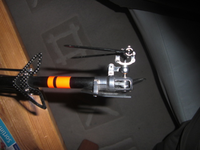

#10 Re: Flugpiroetten drehrate nicht gleich
So um schon ein mal paar Daten zu liefern,
Heading Lock-Anteil ist auf Hoch / Blau Blinkend
Das Steuerverhalten Ist auf Blau / Sender
Ich habe auch ca. 3 grad gegen den Drehmoment, habe extra mal den Heli mehr mal hin und her bewegt das Heck geht sauber wieder auf die ca.3 grad zurück
- CIMG6291.JPG (93.96 KiB) 4151 mal betrachtet

#11 Re: Flugpiroetten drehrate nicht gleich
Gut, machen wir es anders!
Das Foto ist im Normalmodus bei Knüppelmitte gemacht?
Und der Heli würde mit dieser Einstellung, natürlich nicht in Knüppelmitte schweben ohne wegzudrehen?
Sehe ich das richtig, das wenn Du gegen das Drehmoment steuerst die Schiebehülse Richtung Heckgehäuse geht?
Wenn das so ist, hast Du zu wenig Weg!
Die Schiebehülse hat so wie ich das auf dem Foto sehe zu der Heckrotornabe (mit Drehmoment) mehr Weg als zum Gehäuse hin (gegen Drehmoment!
Wie groß die Differenz wirklich ist, müsstest Du im Normalmodus erschweben und wenn er am Gestänge ausgetrimmt ist den Knüppel in Schwebeposition und messen welche Werte nach rechts und links abzüglich der Schwebegradzahl übrig bleiben!
Da Du das Beast schon gut eingestellt hast und die Ausschläge auf maximal möglich gestellt sind, und scheinbar die Heckblätter nicht so stark verstellt werden können das es zu einem Strömungsabriss kommt, könnte es ein zu großer Abstand am Servohebel sein, das dadurch die Kraft gegen das Drehmoment nicht aufbringt!
Wie groß ist der?
Ich habe den bei mir auch bei starken Servos so klein gewählt, das ich nur geringfügig am Beast limitieren muss!
Einfach Gestänge am Servo aushängen, im Beast das Limit auf maximal für beide Seiten einstellen und dann schauen wie groß der Abstand bei Vollausschlag zwischen Kugel und Gelenk ist!
Sollte auch das nur geringfügig sein, sagen wir mal 1-2mm würden fehlen um das Gelenk auf die Kugel zu bekommen, bleibt nur noch eine mechanische Änderung am Heck!
Eine Lösung ist das verschieben des Zentralstück auf der Heckwelle nach außen, wodurch die Heckwelle länger erscheint und die Heckblätter mehr Anstellwinkel bei Knüppelmitte und bei Schiebehülse am Gehäuse hätten!
Mir hat die Lösung nicht gefallen, da die Heckwelle nur noch 3/4 im Zentralstück ist!
Sollte bei Dir die Heckwelle allerdings rechts aus dem Zentralstück rausschauen und sich nur eine Abflachung auf der Welle befinden die nach außen erweitert werden müsste, solltest Du das ins Auge fassen!
Eine andere Möglichkeit die beim T-Rex 450Pro wirklich was gebracht hat, ist das drehen der Heckblatthalter von Ansteuerung vorn nach Ansteuerung hinten!
Natürlich müssen auch die Blätter im Halter gedreht werden und die Kreiselwirkrichtung und die Servolaufrichtung umgekehrt werden!
Allerdings ist beim T-Rex im original Aufbau bei winkligen Hebelverhältnissen der Vorlauf der Heckblätter zur falschen Seite, was durch diese Änderung beseitigt werden kann!
Ob das bei Dir Sinn macht, müsstest Du prüfen wenn alles andere nicht hilft!
Dazu würde es schon reichen ein Blatthalter umdrehen, das Heckblatt entsprechend drehen, die Steuerbrücke provisorisch dranhalten, das Heckblatt auf besagte 2-3° Vorlauf stellen und schauen ob dadurch mehr Weg, jetzt aber die Schiebehülse zur anderen Seite, möglich wäre!
Klinkt alles sehr kompliziert, ist aber in wenigen Minuten machbar!
Du kannst ja zuerst mal die Länge des Servohebel durchgeben!
Ach ja, könntest Du noch ein Foto bei dieser 3° Stellung von unten machen das man den Umlenkhebel sieht und ein Foto vom Servo bei gleicher Position?
Siggi

Hallo Siggi,
hier kommt die meldung von der Front
ich möchte mich erstmal bei Dir bedanken für die Mega Hilfestellung die Du mir hier gibst, so viel mühe wie Du Dir gamacht hast, vielen vielen DANK.
Nach dem ich Dir geantwortet habe kam mir der heading lock Anteil doch etwas hoch vor, deswegen habe ich ihn heute mal von hoch auf niedrig gestellt und konnte heute Morgen noch Zeit finden einen Testflug zu machen.
Habe ihn in einem Turn 20-25m rückwärts fallen lassen und schnell abgefangen, es ist so Geil er macht das was er machen soll.
Muss Ihn nur noch auf den neuen HL Anteil einstellen da er beim schweben jetzt etwas mit dem heck wedelt, aber heee ich bin happy.
War halt nur ein Akku deswegen hoffe ich das es das auch wirklich war, wenn der nächste auch gut geht stelle ich den Anteil mal auf Normal.
